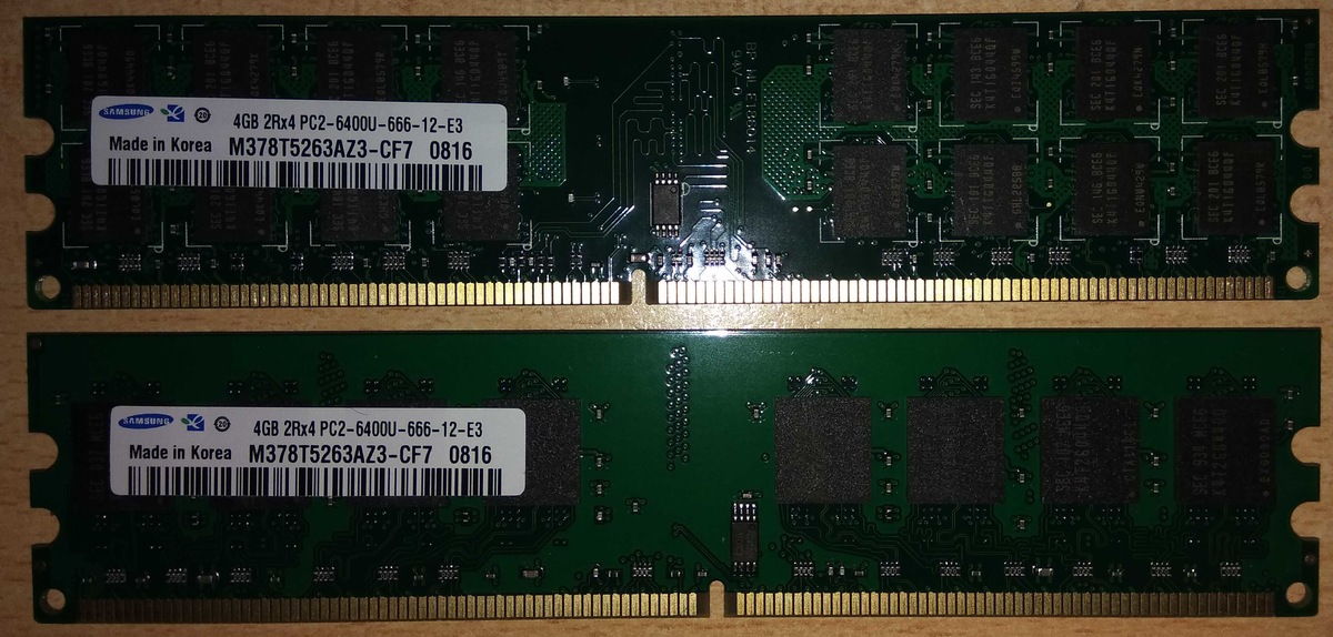

Auf einem Asus M4A77D Mainboard waren bisher 4 Module a 1 GB DDR2 RAM
von OCZ verbaut.
Auf Grund der günstigen Preise habe ich in der Bucht Speicher aus
Fernost geordert. Insgesamt 4 Module a 4 GB. Es sind aber zwei
unterschiedliche Typen (siehe Anhänge).

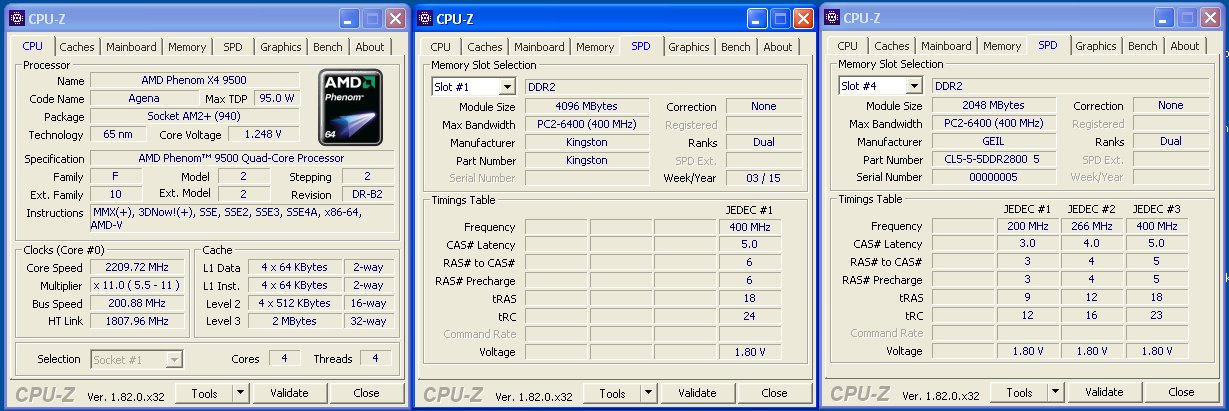

Ich hatte vor einem Jahr meinen Phenom mit Ram aufgerüstet, allerding
mit Kingston-Riegeln mit je 4096MB! Die beiden sind aber identisch!
Die GEIL-Riegel mit je 2048MB haben immer im Slot1+2 gezickt, in Slot3+4
war dann alles ok, keine Abstürze.

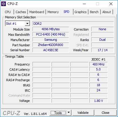

Persönliche Seite #5230277
Sebastian R. schrieb:
> Es sind aber zwei unterschiedliche Typen
Da Samsung tatsächlich ein echter Speicherhersteller ist (anders als die
hier im Thread genannten Third-Party-Assemblierer), ist es äußerst bis
extrem unwahrscheinlich, daß das so korrekt ist. Die Aufkleber tragen
die identische Bezeichnung, die Platinen sehen komplett unterschiedlich
aus und scheinen auch mit unterschiedlich vielen Chips bestückt zu sein.
Dazu kommen die abweichenden Informationen aus dem SPD-EEPROM.
Mir riecht das sehr streng nach einer Fälschung. Mindestens eines der
Pärchen ist nicht das, was es zu sein vorgibt.
Das nächste Mal: Den Blitz bei der Kamera/dem Smartphone ausschalten und
eine Schreibtischlampe o.ä. verwenden, dann sind die Platinen
gleichmäßig ausgeleuchtet und man hat auch eine Chance, mehr auf dem
Bild zu erkennen.

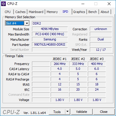

Da hast du Recht. Zu erkennen sollte aber sein, dass das eine Modul
doppelt so viele Speicherbausteine hat wie das andere und die Aufkleber
unterschiedlich angebracht sein. Beide Module sind beidseitig bestückt:
bei dem oberen mit K4T1G044QF und das untere mit K4T2G044QQ.

Gast #5230429
MM schrieb:
> Die oberen im obigen Bild kenne ich mit dem Zusatz "nicht für
> Intelsysteme". Also ist dort etwas anders (capazitive Last?).
korrekt. Weil es mit x4 Bausteinen bestückt ist (also doppelt so viele
Lasten an Adress- und Kommandoleitungen hat als das untere Modul mit x8
DRAMs). Ich finde zwar den von dir zitierten Zusatz "nicht für
Intelsysteme" nicht, aber Intel hat tatsächlich nie DDR2 unbuffered
DIMMs in x4 unterstützt. (DDR2 in x4 gab es offiziell nur als registered
DIMM, nicht als unbuffered)
Wenn das Teil trotz der höheren Buslast laufen soll, dann höchstens mit
reduzierter Frequenz und/oder anderen Einstellungen für die
Treiberstärken der Adress/Commandlines. Wenn dein BIOS-Setup die
Einstellung 1T/2T-Commands ermöglicht, dann wäre ein Einstellen auf 2T
auch sehr hilfreich. Dann wird den Adressen und den meisten
Kommandoleitungen (allen aus CS) ein Takt mehr Einschwingzeit gegönnt.
Das Spielen an den DRAM internen Timnigs (CAS-Latenz...) wird dagegen
wenig bringen, weil die Signalintegrität der externen Busleitungen das
Hauptproblem macht, nicht die Abläufe im Innern des DRAM.
Der untere DIMM dürfte auch eine Fälschung sein, weil Samsung selbst ihn
wahrscheinlich korrekt mit 2Rx8 bedruckt hätte (nicht mit 2Rx4, wie auf
dem Aufkleber zu sehen)
http://www.samsung.com/semiconductor/global/file/2011/product/2009/9/1/006313ds_ddr2_2gb_a-die_based_udimm_rev12.pdf
OP #5232857
> Intelsysteme".
Beide Module wurden mit dieser Beschreibung verkauft.
MM schrieb:
> Du wirst 4
> gleiche Bauformen benötigen. In der Zwischenzeit kannst du ja mal
> testen,  ob zwei der oberen Bauform mit zwei deiner 1 GB-Module
> zusammenarbeiten würden.
Ich hatte nun das zweite Pärchen (99DT62U4G800-DDRII) eingebaut und
wollte nochmal ein Pärchen bei dem Shop nachordern in der Hoffnung, dass
es nun ein Pärchen des gleichen Typs gibt.
Doch es trat ein Bluescreen auf. Also nochmal sowohl memtest86 und die
Windows Speicherdiagnose bemüht: 10 Durchgänge ohne jeglichen Fehler.
Doch beim (speicherintensiven) blend-Test von prime95 kam es nach einer
halben Stunde zu Fehlern.
Die (vermeintlichen) Fake-Module mit der falschen Bezeichnung auf dem
Sticker laufen dagegen auch in prime95 über mehrere Stunden stabil...
