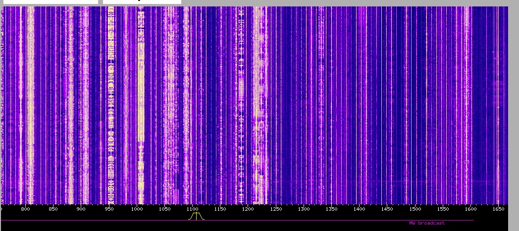

Wenn ich momentan (Samstag, 2.12.2017 , 9.00 Uhr) den SDR Twente im
Mittelwellenbereich beobachte, habe ich den Eindruck dass da was nicht
stimmt. Es sind viel mehr "Sender" zu sehen als sonst. Jeder "dicke"
Sender erscheint mehrfach, dann schwächer. Es gibt jede Menge Träger,
viel mehr als sonst.
Kann einer das mal gegenchecken? Vielleicht mache ich ja irgendeinen
Fehler.
#5230347
Momentan siehts "normal" aus. Möglicherweise waren das noch
Überreichweiten aus Amerika. Andererseits betreibt UK noch einige
MW-Sender mit identischem Signal, einige davon haben eine Art Echo.
Vermutlich zwei Sender im Gleichkanalbetrieb.

OP #5230655
Ich hab da mal ne Frage......
Was passiert, wenn der ADC eines SDR im Mittelwellenbereich von einigen
(z.B. 3) starken Sendern übersteuert wird? Tauchen dann im Kanalabstand
von 9 kHz Geist-Träger auf (Intermodulation der 3 starken Sender)?
Taucht die Modulation dann auch an anderen Stellen auf ? Es war
auffallend, das das gesamte Band im 9kHz Abstand von Linien gefüllt war.
So ab 10 bis 11 Uhr verschwand das Phänomen, mal sehen ob es heute Nacht
wieder kommt, dann mach ich auch nen Screenshot.

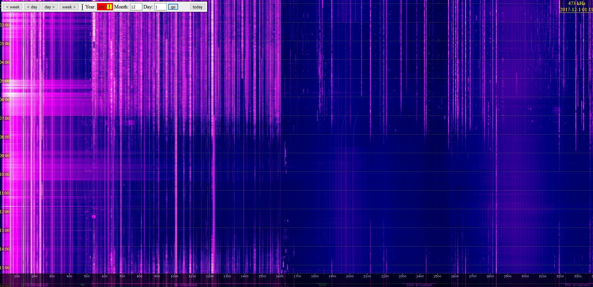

#5231024
Ich weiß nicht, ob das nun mit euren Beobachtungen korreliert, aber
heute am späten Vormittag hatte ich binnen weniger Minuten ein fast
totalen Ausfall des 49m Bandes, sowohl Radio Mi Amigo 6085 kHz, Channel
292 auf 6070 kHz wie auch ein weiterer Sender auf 6055 kHz verschwanden
binnen Minuten im Rauschen.
Sowas deutet immer auf einen Mögel-Dellinger-Effekt hin, der aufgrund
erhöhter Sonnenaktivität die Ionossphäre derart beeinflußt, daß auch
KW-Signale stark bedämpft werden.
Damit einher geht üblichweise eine erhöhte Ausbreitung auf MW und
Langwelle, daher kann es durchaus sein, daß der TO genau diese auf dem
WebSDR beobachtet hat.
Gruß... Bert

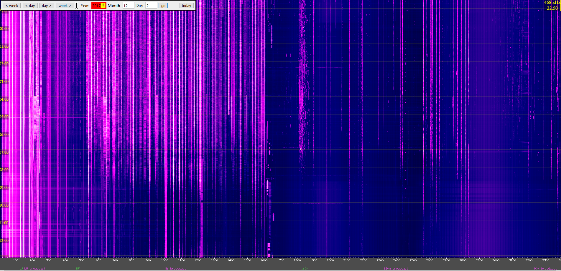

Ob es einen Radio Blackout gab kannst du ganz leicht feststellen, wenn
du dir vom Web-SDR Twente die gespeicherte 24 Stunden Historie des
Wasserfalls herunterlädst. Da erkennt man einen Mögel-Dellinger Effekt
deutlich als Band mit farblicher Abweichung (=Empfangspegel) über die
Dauer des Zeitraums eines Blackouts.
