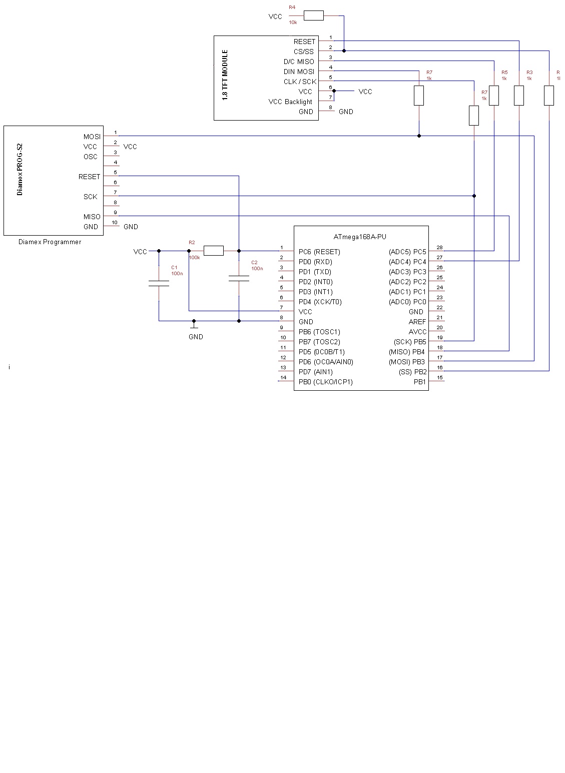

ich bekomme mein 1.8 TFT Display nicht angesteuert nachdem ich den
Atmega16 durch einen Atmega168 getauscht habe. Ich habe jetzt schon
etliche Stunden alles mögliche durchgemessen und die Pins, die ich
tauschen musste durchgegangen, aber bin absolut ratlos.
Den Microcontroller über SPI programmieren kann ich, das habe ich mit
einer LED getestet. Ansteuern des Displays Fehlanzeige.
Was mich hier stutzig macht ist folgender Satz aus den Datenblatt:
"After each data packet,
the Master will synchronize the Slave by pulling high the Slave Select,
SS, line.
When configured as a Master, the SPI interface has no automatic control
of the SS line. This must be handled by user software before
communication can start. When this is done, writing a byte to the SPI
Data Register starts the SPI clock generator, and the hardware shifts
the eight bits into the Slave. "
Beim Atmega16 habe ich SS nie in der Software gesetzt, also muss das
automatisch geschehen? Im Datenblatt steht dann nochmal ein
Codebeispiel, wo SS auch nicht gesetzt wird.
Eine weitere Änderung ist, dass ich das Display jetzt an einen 2m langen
abgeschirmeten Kabel angeschlossen habe.

Aber sicherlich hat irgendein anderer Pin dafür gesorgt dass
der Slave ein CS bekommen hat. Es muss ja nicht der SS sein.
Das wird nur mit viel Glück funktionieren.
Dann noch: Wenn dein Controller mit 5V versorgt wird, prüfe ob
dein Display das auch verträgt (Vcc und LED).

> jetzt an einen 2m langen abgeschirmeten Kabel
Zumindest das Problem kommt mit bekannt vor. Mit langsamen Bitbang SPI
und Tiefpass vor den Eingängen bekommt man es zum laufen.
Erster Schritt: Eine der beiden Änderungen rückgängig machen. Langes
Kabel an der alten Mega16 Platine oder kurze Drähte an der neuen
Platine.

AVCC und AGND müssen angeschlossen werden:
AVCC is the supply voltage pin for the A/D Converter, PC3:0, and ADC7:6.
It should be externally connected to VCC,
even if the ADC is not used.
Wieso geht MISO vom Display nicht an MISO vom Atmega?

Was ich meinte ist, dass ich den SS angeschlossen habe und im Register
als Ausgang festgelegt habe.
Ich habe mich aber nie irgendwo im Programm darum gekümmert, den auf LOW
zu ziehen, um den Slave anzusprechen. Das wurde bisher immer automatisch
vorgenommen. Es steht aber im DB, dass bevor die Kommunikation gestartet
werden soll ich das in der Software realisieren soll. Das habe ich nie
getan.
