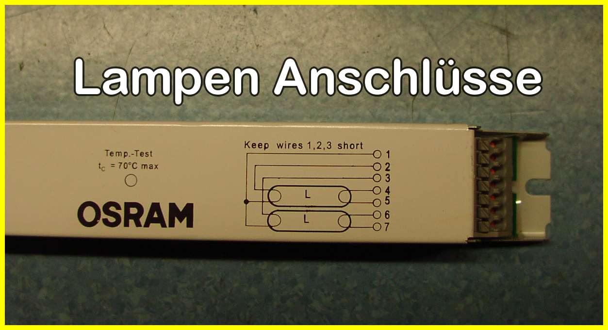

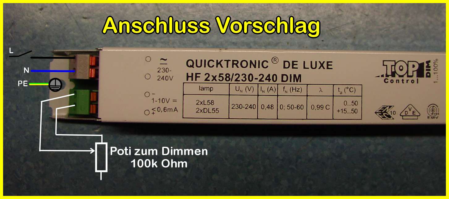

Hllo, dieses Osram EVG Quicktronic DE LUXE HF 2x58/230-240 DIM geht nur
wenn beide Röhren angeschlossen sind. Kann ich einen Schaltungstrick
anwenden, damit ich das EVG in einlampigen Leuchten betreiben kann?

Sicher, das alles richtig angeschlossen war? Von den nicht-dimmbaren
kenne ich ein anderes Verhalten.
