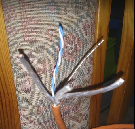

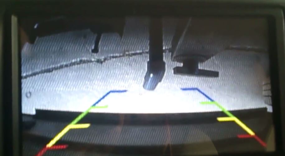

ich habe eine Womo mit ca. 8m langen Zuleitungen für Rückfahrkameras.
Leider bekomme ich mit den Original Chinch Kabel und 12V Zuleitungen
Störungen rein.
Jetzt möchte ich eine Netzwerkkabel verwenden. Warum ? Liegt im Keller
bezahlt ist ein Rest und es hat eine großen Schirm aussen und Signal und
12V liegen innen und sind twisted auch auch geschirmt.
Spricht das was dagegen? Ich habe 4x zwei Paare und benötige nur 2
Paare.
Soll ich ein paar als + /- Signal & GND nutzen und den Schrim aus GND
klemmen.
Was mein Ihr ?
Danke
Monette

Dieses Moiré (Streifenmuster) auf dem Bildschirm sieht nach einer HF
Störung aus, ich schätze mal, so um die 150-400kHz. Ein anderes Kabel
hilft nur dann, wenn die Störung nicht schon innerhalb der Kamera oder
durch ihren Spannungswandler erzeugt wird.
Dabei hilft ein kleiner Versuchsaufbau, bei dem du Monitor und Kamera
nahe beisammen betreibst.

Danke Matthias das habe ich schon gemacht mit einem kurzen Chinch. Die
Streifen waren fort. Also koppelt es ein.!  Ich habe die Kamera auch
direkt an eine 12V Batterie angeschlossen. Streifen waren nicht weck.
Danke was denkst du über das Kabel was ich nehmen möchte.
Gruss Monette
(Firma: matzetronics) #5231584
Ist das Kamerakabel denn nicht abgeschirmt?
Du kannst es mit dem Netzwerkkabel probieren, aber ich denke, das wird
nicht viel helfen - es sei denn, du benutzt den o.a. Balun, der
allerdings 10 Euro kostet und damit vermutlich teurer ist als richtiges
Koaxkabel. Die Crimpzange käme, sofern nicht vorhanden, noch hinzu.
Basteln musst du sowieso, denn die Kästchen von ELV transportieren nur
Video und keine Speisung.
Stelle unbedingt sicher, das die Störung wirklich aufs Video einstrahlt
und nicht auf die Speisung der Kamera - dann helfen die ELV Dingse
nämlich nicht.
Der alternative Ansatz wäre, mal herauszufinden, wer dieses Störsignal
erzeugt.
