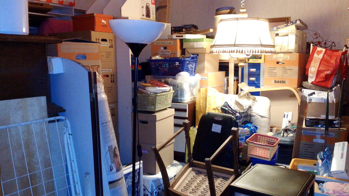

Aber hier mal ein Bild dem vollgestopften Zimmer, das den Handyempfang
fast verhindert. Ich renoviere Zimmer für Zimmer, irgend wo muss ich den
ganzen Kram unterbringen.
