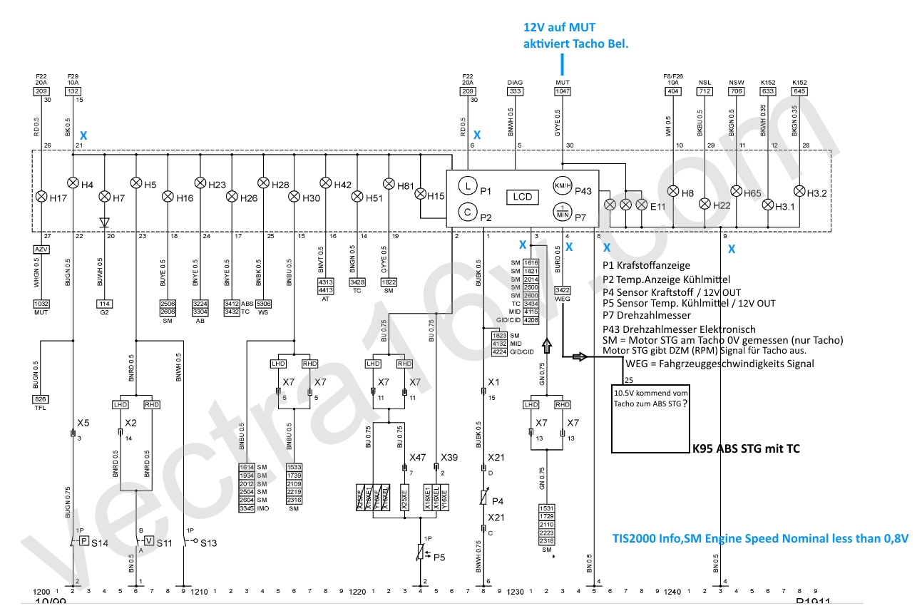

doch laut stromplan und wie ich es sehe sind es 2 leitungen
poste den plan nachher.
ja es sind 4pol schrittmotoren. aber ich steuere diese nicht direkt an.
sondern emmuliere das WEGSTRECKEN Signal vom ABS STG. ist eine Leitung
zum Tacho und Info display für Reichweite etc...  14972 Distance pulses
per KM daraus errechnet ja der Boardcomputer die werte und der Tacho
schon mal die Km/h.
rpm hat auch nur eine Leitung zum Tacho vom Motor Stg.

Zumindest das Drehzahlsignal ist meist sehr einfach gestrickt, da es
sich eh mehr oder weniger von alleine ergibt. Ist i.a. allgemeinen ein
symmetrisches Rechtecksignal.
Im einfachsten Fall ist es schon die tatsächliche Motordrehzahl
(6000Umdrehungen-> 100Hz), kann aber auch die Nockenwellendrehzahl sein
(das wären dann 50Hz) oder auch abhängig von der
Zylinder/Zylindergruppenzahl sein. Leg einfach mal 50 oder 100Hz an und
schau was passiert.
Interessanter ist die Spannungshöhe. Kann 5V sein oder auch 12V. Oder
auch ein OC-Ausgang mit pullup-Widerstand im Tacho.

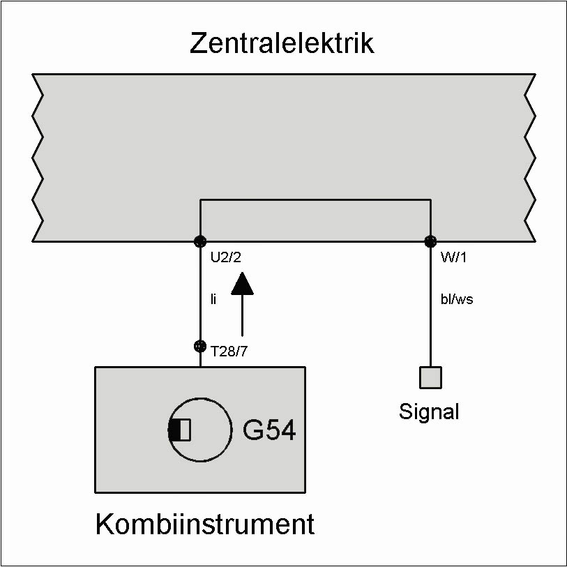

von Andreas F. (fischer_andreas)
Vor MJ1996 wird der Geber vom Kombiinstrument mit Spannung versorgt.
Stammt zwar von T4 Wiki aber wird bei mir auch so sein!
wie kann ich diese 10.5v zum Geber. mit einer Schaltung Simmulieren? Das
sich die KM/H Nadel bewegt ... :D
Die muss ja dann in einer Frequenz von 0 auf 10.5v hin und her
Springen.. Richtig?

Ich denke es ist ein OC Ausgang am ABS STG weil ich ja 10.5v Messe und
laut gefundenem Text und deiner Aussagen trift dies doch zu. kannst du
mir sagen wie ich den OC Ausgang Simmulieren kann um die Nadel des KM/h
wertes zu bewegen?
von H.Joachim S. (crazyhorse)
Kann man aus den 10,5V heraus nicht sagen.
Die einfachste Möglichkeit, es auszuprobieren - wie der Name schon sagt:
(fast) beliebiger npn-Transistor (BC546 o.ä.), Emitter auf Masse, den
Kollektor zum Tacho, Signal an die Basis über einen passenden
Basiswiderstand.
