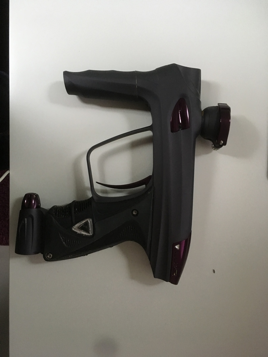

ich möchte gern ein System bauen, welches in verschiedene Pkw eingebaut
werden kann. Es soll auf das Bremspedal ein Sensor, welcher mir die
Betätigung des Pedals detektiert, aufgebracht werden. Wird das Pedal
betätigt soll widerum einen Paintball-Markierer ausgelöst werden. Das
Ganze soll zeitlich so schnell wie möglich gehen, sprich die Zeit
zwischen Betätigung Pedal und Auslösung Farbschuss soll sehr kurz sein.
Ich hatte an folgende Komponenten gedacht:
MC: Elegoo UNO R3 Hauptplatine ATmega328P ATMEGA16U2
Aktor: GSS Mini SG-90 SG90 9g Micro Gear Servos
Sensor: ELEGIANT ME-8108 Momentan Rotation Verstellbarer Roller Hebel
Arm Limit Schalter
Bei dem Sensor und Aktor bin ich mir nicht sicher, vll habt ihr eine
bessere Idee. Denkt bitte an die Schaltzeiten.
Anbei noch ein Bild von einem Teil des Paintball-Markierers
Vielen Dank für eure Hilfe

Warum nutzt du nicht das Bremslicht als "Sensor"? Einfacher geht's
nicht.

Will das System an mehrere Pkw montieren und jedes mal an den
Bremslichtschalter, welcher möglicherweise schwer zugänglich ist, finde
ich nicht ideal.

Irgendwie komme ich nicht mehr mit. Warum will man dazu einen Arduino
verwenden?

Du musst die Betätigung des Bremspedals erfassen und dann die Pistole
auslösen.
Mal angenommen, das Bremspedal hat einen Schaltkontakt und die Pistole
einen elektromagnetischen Auslöser, dann verbindet man die einfach
direkt miteinander.
Welche Aufgabe hätte in diesem Konstrukt der Arduino?
Du ziehst das Pferd gerade von hinten auf, indem du Bauteile in der
Mitte auswählst, ohne Anfang und Ende der Verarbeitungskette zu
definieren. Der Arduino ist nicht die Lösung der Aufgabe, sondern
höchstens eine Komponente.
Oder hast du wichtige Informationen, die du uns verschwiegen hast und
die Nutzung eines Mikrocontrollers nahelegen?

von Michael B. (laberkopp)
> Arm Limit Schalter
Ziemlicher Unsinn wo es den Bremslichtschalter schon gibt.
Absoluter Blödsinn, wenn es deiner Meinung nach schnell gehen soll
Max schrieb:
> Das Ganze soll zeitlich so schnell wie möglich gehen, sprich die Zeit
Und wozu den Ballast ? Niemand braucht einen uC für die simpelste aller
Funktionen, einfaches Einschalten und weiterleiten eines Signales. Dazu
tut es ein KABEL.
Schliess ans Bremslicht einen Hubmagneten an der den Auflöser triggert.
Kostet auch nur einen Bruchteil deiner Teile.
von Max F. (mexxus)
> direkt miteinander.
ich wollte bislang keine Veränderung an dem Markierer vornehmen, da mir
dieser nur Leihweise zur Verfügung gestellt worden ist. Ich werde mir
jetzt einen eigenen Markierer beschaffen, bei dem ich direkt an den
elektronischen Schalter des Abzugs bzw. dessen Verbindung gehen kann.
Das System soll nach Möglichkeit nicht nur einmal auslösen, sonder ca.
10 mal. alle 0,1 s. Sorry für die fehlende Information, ich bin jedoch
bislang davon ausgegangen, dass dies am Markierer einstellbar ist - so
ist es jedoch nicht!
von Stefan F. (Gast)
Dann bist mit dem Servo aber total auf dem Holzweg. Viiiiieeeel zu
langsam.
