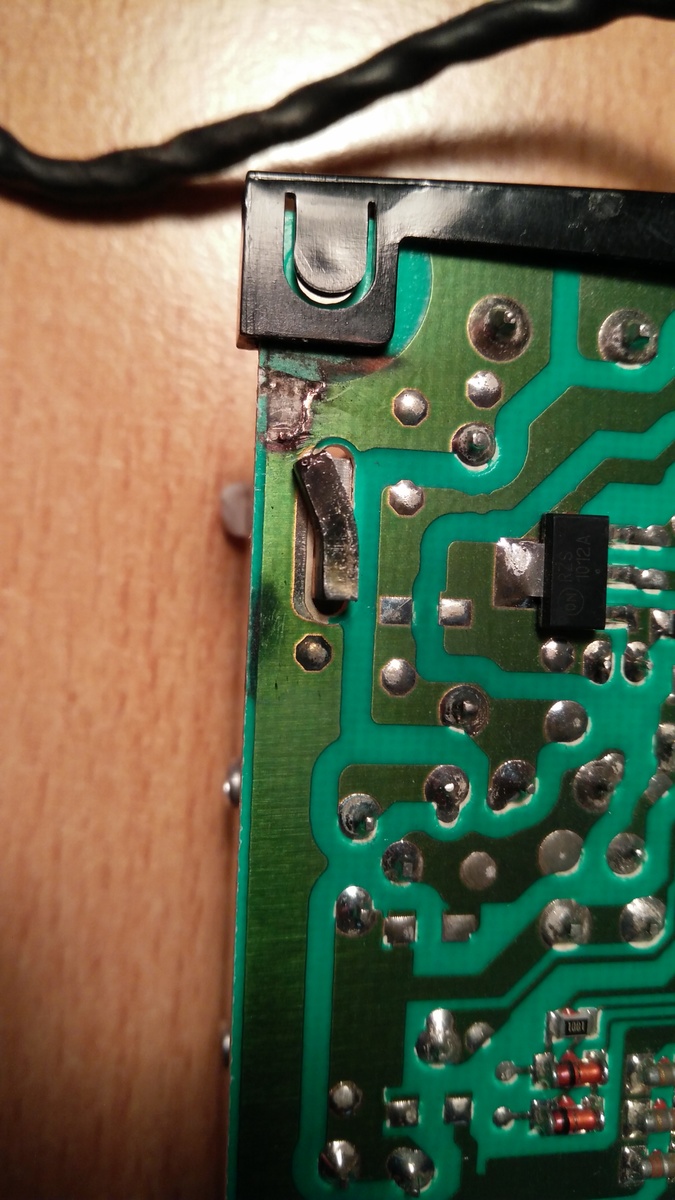

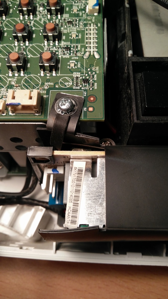

bei meinem Benq W1070 Beamer ist im Betrieb die Lampe mit einem Knall
ausgefallen. Eine Ersatzlampe hat ihn leider noch nicht wieder zum
Laufen gebraucht. Ein erneuter Knall, aber immerhin heile Lampe waren
das Resultat. Bei der Suche nach weiteren Fehlerquellen, ist mir
aufgefallen, dass eine Leiterbahn auf dem Vorschaltgerät der Beamerlampe
beschädigt ist (siehe Foto).
Ich bin leider relativ unerfahren was das Löten von Platinen angeht,
aber kann man diese Stelle mit einem Kabel überbrücken oder ist das bei
den Spannungen, die zum Zünden der Birne gebraucht werden, eher nicht
ratsam?

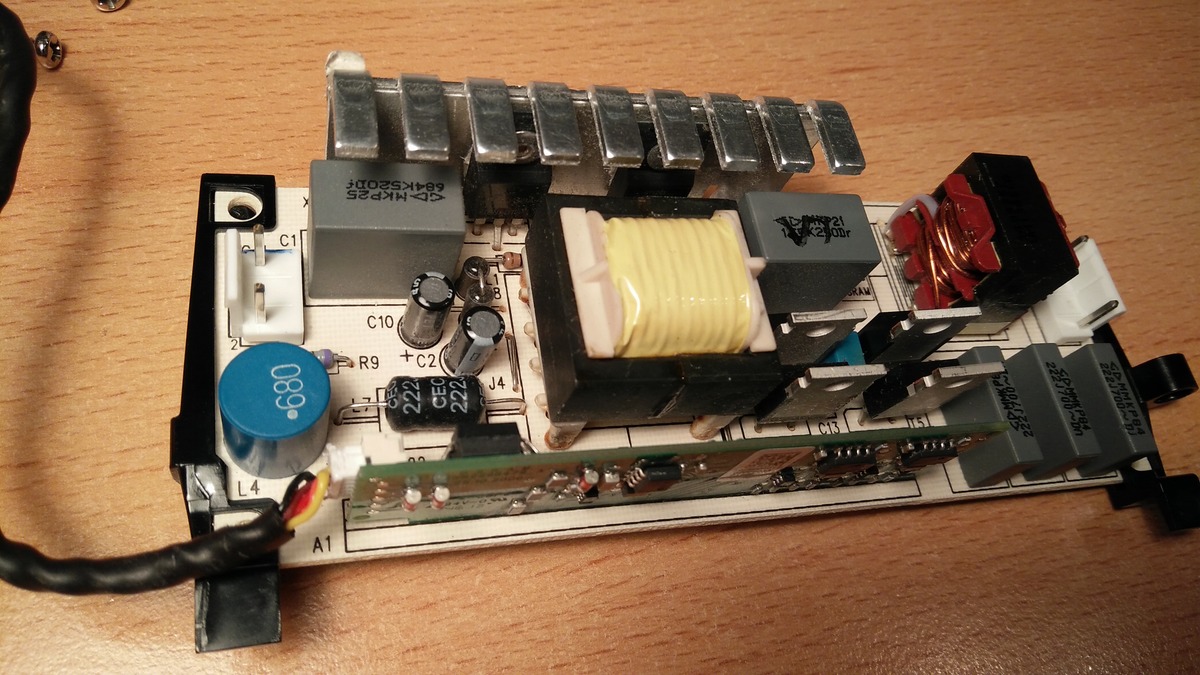

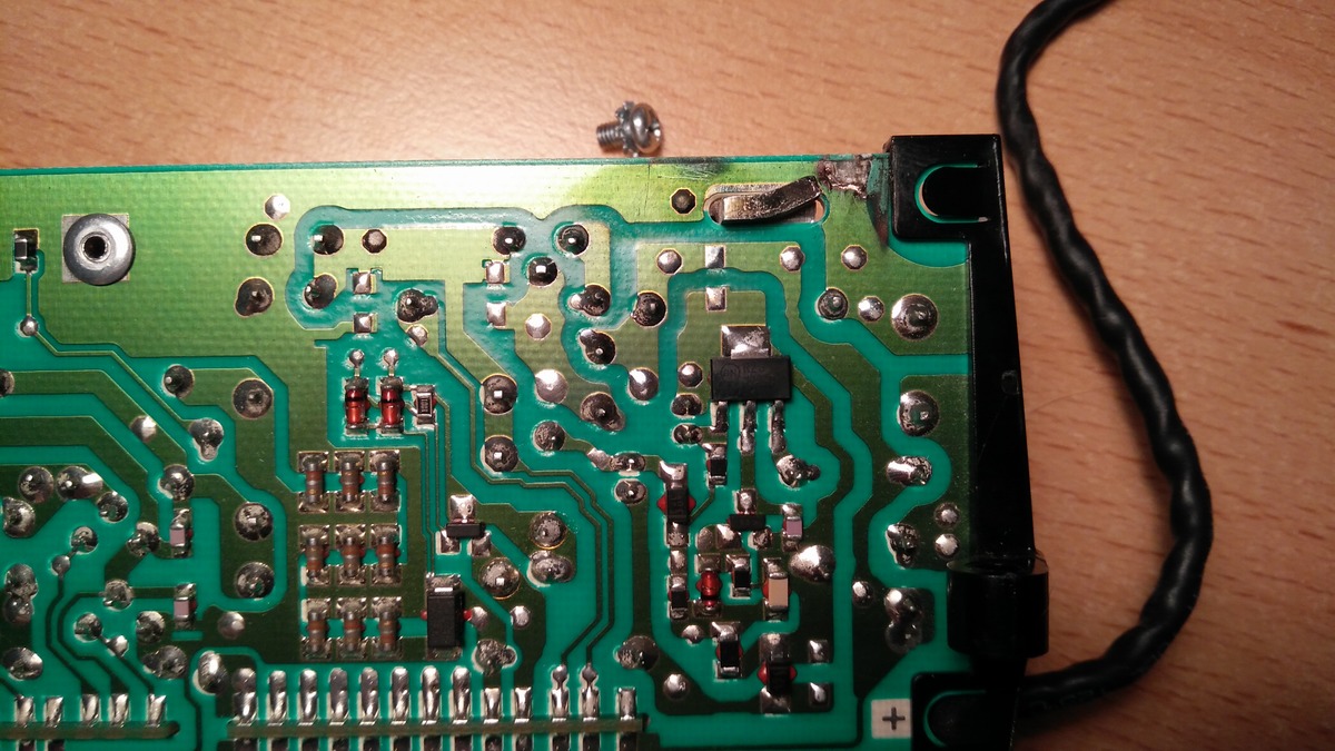

Gast #5232956
Die ersten drei Bilder zeigen die Platine. Die "Abschirmung" müsste
dementsprechend dasselbe Potential haben.

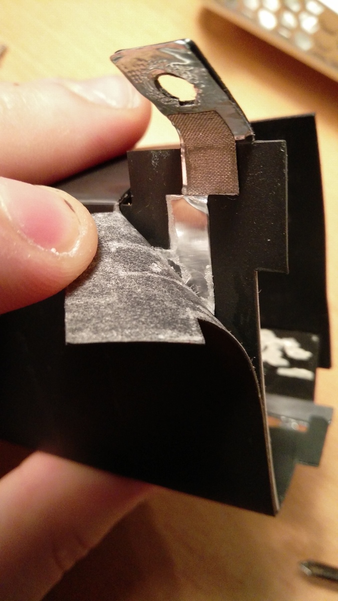

Das vierte Bild zeigt den Einbauzustand der Platine. Sie war in einem
Gummi-Mantel verpackt.

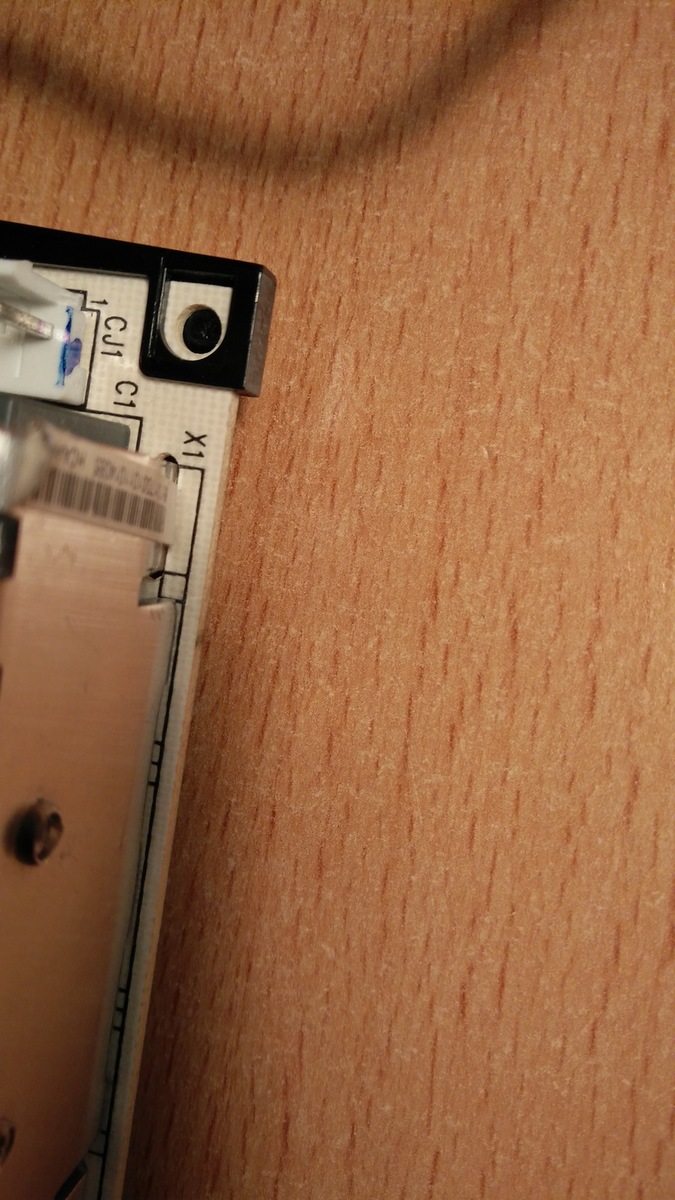

Das fünfte Bild zeigt den ummantelten Metallstreifen, welcher in Bild 4
mit der Hauptplatine des Beamers verschraubt ist. Der Gummimantel ist
wohl durch den Kurzschluss beschädigt worden
Ehrlich gesagt, kann ich mir da nicht wirklich einen Reim drauf machen,
da das ganze ja lediglich mit dem Gehäuse verbunden ist und durch die
Isolierung ja auch nicht erdend wirkt.
Ebenfalls seltsam ist das letzte Bild. Die Gummihülle des
Vorschaltgeräts ist doppelwandig mit innenliegender, leitender Folie.
Auch da habe ich keine Ahnung, wofür das gut ist :/

#5233012
Für mich sieht das nicht aus, wie wenn die Stelle unterbrochen wäre !
Da ist ja noch ein Drittel der Leiterbahn übrig. Von daher bring
drauflöten wohl nichts.
Vermutlich ist also noch etwas anderes kaputt.
Sieht irgendein Bauteil verkohlt aus? Was ist mit den Teilen, die am
Kühlkörper befestigt sind?
Gast #5233023
Von dem Metallstreifen ist zum Vorschaltgerät ein Funke übergesprungen
und hat die sichtbaren Schäden hinterlassen. Auf dem Foto ist zu
erkennen, daß sich die beiden Teile berührt hatten. Da war wohl die
Isolierung auf Dauer nicht gut genug.
Wenn so etwas passiert, ist leider mit einigen Kollateralschäden zu
rechnen. Du hast jetzt die Wahl: Neukauf oder Reperaturversuch.
