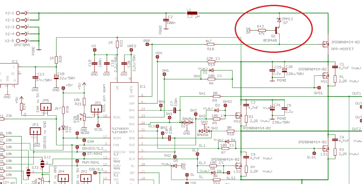

Hallo ich versuche grade heraus zu finden welche Funktion der Transistor
Q1 mit der Z-Diode D7 in der Schaltung hat.
Das Hauptbauteil ist ein TLE7181 H-Brücken Treiber und auch im
Datenblatt ist diese Kombination zu sehen.
https://www.infineon.com/dgdl/Infineon-TLE7181EM-DS-v01_01-en.pdf?fileId=db3a30432f5008fe012f5440330e3991
Die Appnode ist unter
https://www.infineon.com/dgdl/appnote_7181_V1_2.pdf?fileId=db3a304336724dc40136779ef021476b
zu finden.

Vielen Dank ..... Macht auch irgendwie sinn bei so hohen Strömen keine
Diode in der zuleitung zu verwenden. Aber ich wäre nicht drauf gekommen.
