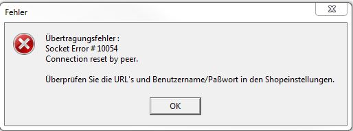

Leider liefert das Programm nach einiger Zeit (unterschiedlich) immer
einen Fehler zurück.
(Übertragungsfehler: Socket Error #10054.Connection reset by peer.)

Nun stellt sich mir die Frage:
Wie finde ich raus, ob das Problem auf meiner Seite, oder auf der CAO
Seite liegt?
Gast #5233206
Auf deiner Seite. Du baust die Verbindung auf und erwartest dann, dass
diese die ganze Zeit offen bleibt, auch ohne das Daten ausgetauscht
werden.
Nach einer Weile kommt es dann seitens CAO zum Timeout und es macht die
Verbindung zu.
Die von dir genannte Fehlermeldung ist an sich keine Fehler, sondern ein
Zustand, den Du regulär in deiner Software mit einem Wiederverbinden des
Sockets abhandeln solltest.
