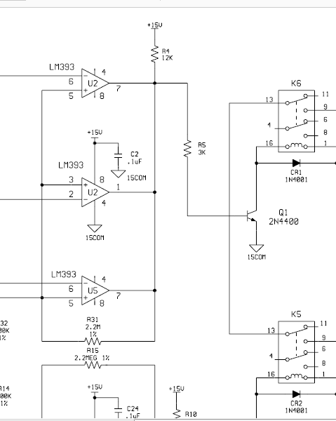

Funktion Schaltung
Bernhard F. schrieb:
> Es muessen ja alle Ausgaenge U2/7, U2/1 und U5/7 auf 15V Com schalten
> damit Q1 (K6) abschaltet?
Wie kommst du auf 15V Com als Pegel beim Abschalten?
Die Komparatoren haben eine Open-Kollektor Ausgangsstufe, d.h. die
Ausgänge werden alle hochohmig. Welcher Pegel dann aus der
Zusammenschaltung resultiert, hängt von R4, R5 und U_be ab. Bei 15V
landest du bestimmt nicht, eher bei 3V.
> Stellen die Komparatoren U2 und U5 ein logisches Gatter dar ?
Die Komparatoren snd erstmal kein logisches Gatter. Erst die
Zusammenschaltung der Ausgänge an R4 bildet das Gatter.
Schon mal drauf gekommen, dass die Verknüpfung ein wired-or oder ein
wired-and sein kann, je nachdem, was man als aktiven Wert definiert?
die gleiche Hardware kann ein wired-or aber auch ein wired-and sein, je
nachdem wie der Aktivwert definiert ist.
"Das Relais ist angezogen, wenn Ausgang 1 UND 2 UND 3 gesperrt sind"
"Das Relais ist abgefallen, wenn Ausgang 1 ODER 2 ODER 3 niederohmig
sind"
Nebenbei: Da ist der Begriff "Grundverknüpfung" aus der Arithmetik so
irreführend. In Wirklichkeit ist das NAND oder das NOR alleine schon
Grundverknüpfung.
Aus beiden kann man ja nach Bedarf die drei "Grundverknüpfungen" der
Arithmetik UND, ODER und INVERT bilden.
