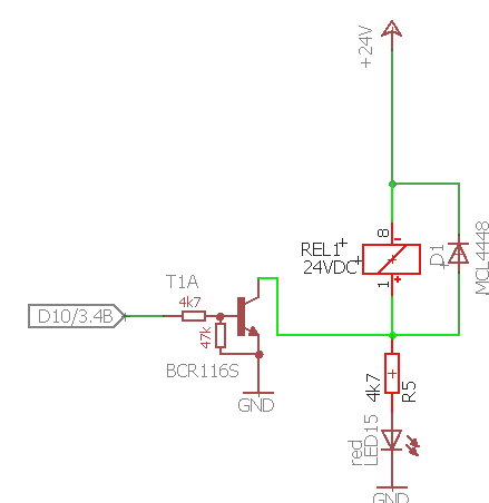

Hallo Leute.
ich wollte eine LED einbauen, welche zeigt, ob mein Relais geschalten
hat. Habe ich das richtig dargestellt oder muss es doch oben beim 8
platziert werden, da dort eh schon 24V anliegen, habe ich mir gedacht,
das sei falsch.
ach ich will auch so vieles
> hat
dann tu das, aber so klappt das nicht
1. wenn der Transistor das Relais nach GND zieht geht die LED aus, sie
leuchtet evt. wenn der Transistor hochohmig aus ist und evtl. flattert
das Relais.
2. Will man den Stromfluß durch die Relaisspule sichtbar machen (ein
brauchbarer Indikator das das Relais Strom bekommt und schalten kann)
dann nimmt man eine LED in Reihe zur Relaisspule wenn der Relaisstrom
die LED nicht überfordert, Imax.
3. Das wäre aber nur ein Indiez und kein Beweis das das Relais
geschaltet hat, will man das wirklich so nimmt man Relais mit einem
Kontakt mehr der die LED ansteuert.
4. Auch das ist kein Beweis das der gebrauchte Arbeitskontakt geschaltet
hat, dazu müsste man diesen überwachen und Rückmelden, per Optokoppler
oder weiterem Relais das rückmeldet.
>hat.
Deine LED zeigt an, daß dein Relais nicht geschaltet hat.
Und wenn dein Relais sehr Empfindlich ist, kann es auch passieren,
daß dein Relais immer angezogen ist.

Helmut L. schrieb:
> So faellt unter umstaenden dein Relais niemals mehr ab wenn der
> Strom
> durch die LED ausreicht das Relais angezogen zu lassen. Deshalb, schalte
> die LED parallel zur Relaisspule.
...dann sieht er aber immer noch nicht, ob das Relais wirklich schaltet.
Er sieht nur, dass die Spule Spannung bekommt...
@Julian: Aber das wird dir sicher reichen, oder?

Julian M. schrieb:
> In etwa so ?
damit sieht man nur das die Relaisspannung anliegt, nicht das der Strom
durch die Relaisspule fliesst

Helmut L. schrieb:
> Julian M. schrieb:
>> In etwa so ?
> Yepp, so kannst du es machen.
Wenn du dann noch die Spulenanschlüsse tauschst, leuchtet nicht nur die
LED, sondern dann zieht das Relais auch an :-)
So wie es gezeichnet ist, scheint es ja eine Wicklung mit festgelegter
Polarität zu sein. Wenn das nicht so sein sollte, ist alles paletti...
