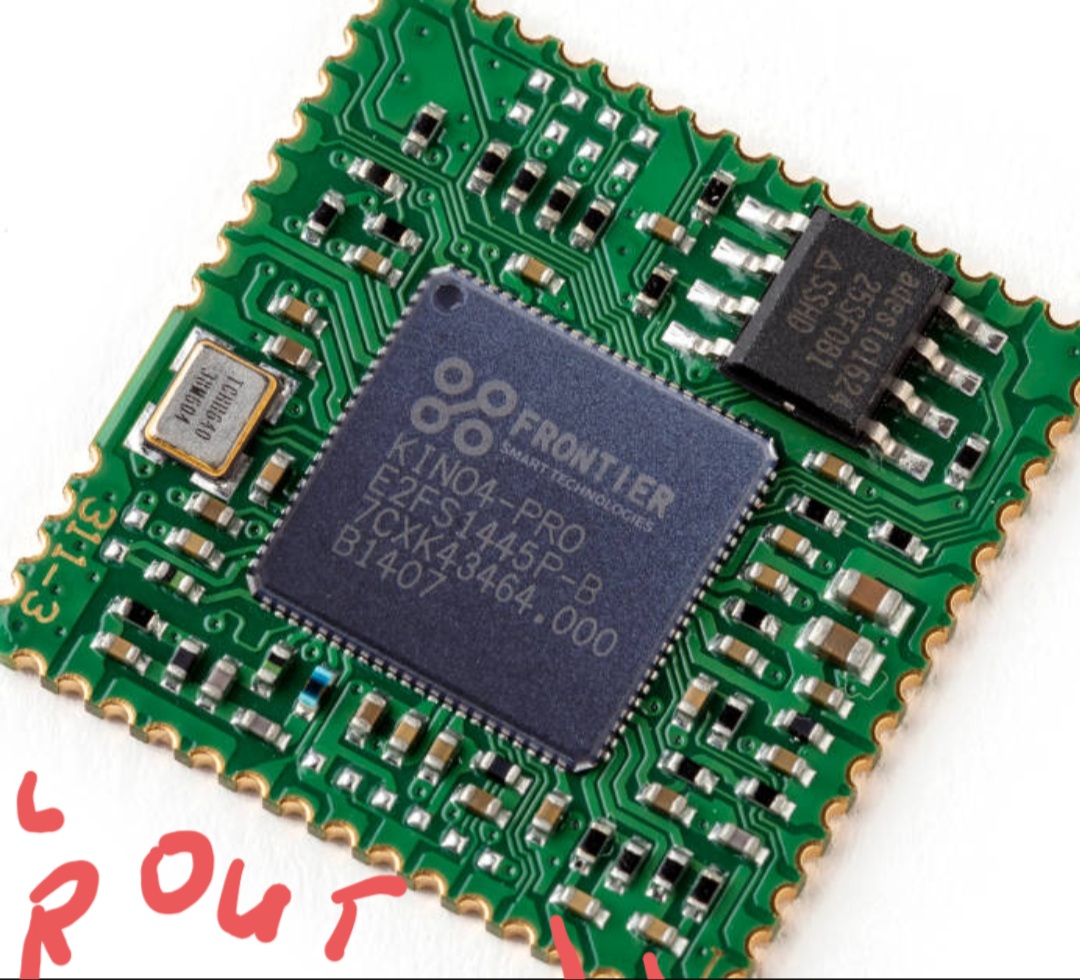

Hi, ich suche für das KINO4-DAB+Modul die Pinouts/Schaltung , da die
nirgends im Netz zu finden ist. Auch auf der Herstellerseite gibts
nichts, außer das Bild des Moduls.Kein DATASHEED  bzw eine
Applikation!!! Hat jemand die vollständige PINOUT- Tabelle des KINO
4-Chips oder die des DAB-Modules? wäre hilfreich, wenn leserlich hier
mal gepostet würde. Danke.

Gast #7248584
Oha schrieb:
> Das beiliegende Modul sucht das PinOut! Kann hier wer helfen?
Das Modul hat den Kino 4 Pro drauf, der unterscheidet sich doch etwas
vom
Kino 4 Chip.
Auch ich habe schon immer wieder mal nach einer Belegung gesucht.
Anfrage bei Frontier, Support nur für Kunden, das dürfte auch der Grund
dafür sein das es im Netz nicht dazu gibt.
Für das Verona 2 Modul habe ich mal eine Belegung heraus gezeichnet.
Stammt aus einem Dual Radio.
Jedoch sind die Funktionen davon abhängig was für Firmware auf dem Flash
25F80 drauf ist. Customer Firmware!
Möglich sind Verbindung zum Microcontroller per TX/RX oder Eingabe per
Tasten über Analog Spannungen an AD in. Display dann per I2C Bus.
Mehr habe ich jetzt auch nicht heraus gefunden.
Das SIENEA Modul wird in Geräten mit Farbdisplay verwendet.
Wenn  jemand doch was zu den Modulen gefunden hat, bitte hier rein
stellen.
