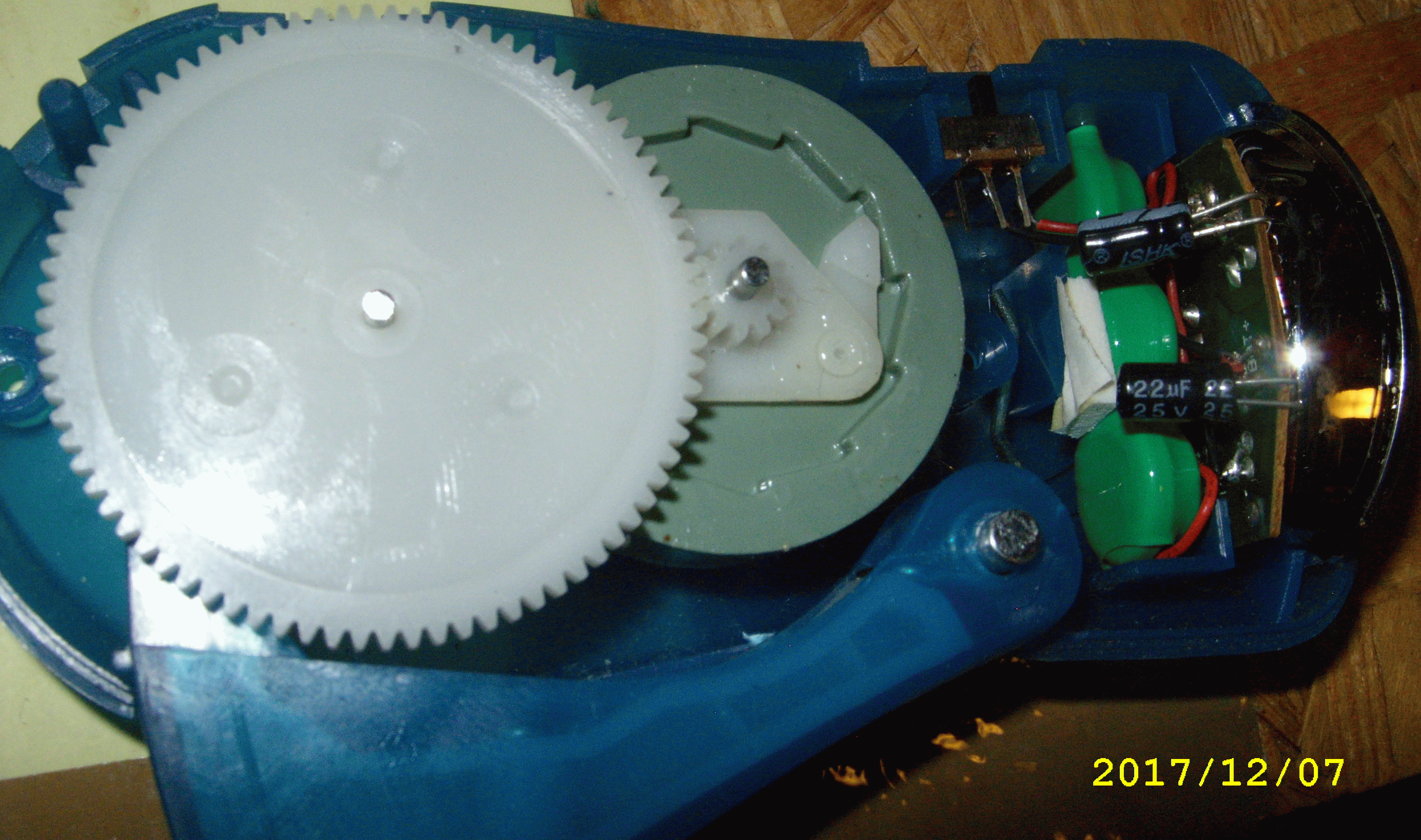

Meine Dynamo-Taschenlampe, die ich für Notfälle immer im Auto hab, lies
mich im Notfall natürlich im Stich. Das Licht (3x3mm LED) ist nur mehr
ein Glimmen, egal wie man den Dynamo auf Touren bringt, es wird nicht
mehr, aber wenn man aufhört auch nicht weniger Licht.
Geöffnet siehe Bild.
Ich gehe davon aus, dass mindestens eine der dort verbauten China-Zellen
einen Defekt hat.
Mal ganz abgesehen von der Frickelei, seht ihr eine Möglichkeit, das
Ding nicht auf den Wertstoffhof ("in die Müllverbrennung") zu bringen?
Platz für 3xAAA sehe ich nicht ohne Anbauteil. Welche Zellen müsste man
da nehmen?

von Falk B. (falk)
@ Mike B. (Firma: Buchhaltung+Controlling) (mike_b97) Benutzerseite
>da nehmen?
Dort sind NiMh- Zellen mit 3,7V/40mAh drin. Siehe Anhang.

von Mike B. (mike_b97) Benutzerseite
Ralph B. schrieb:
> Hat das denn schon mal richtig funktioniert?
> Ich sehe bei der Konstruktion mehrere Probleme.
ja hat sie, hatte sie nicht oft in gebrauch aber ein paar jahre immer im
Auto zu liegen
da kommt gut licht raus, 30sek kurbeln reicht erstmal für ne Weile
● J-A V. schrieb:
> was ich beim Gebrauch dieser Dinger des öfteren schon sah:
> Die Leute halten die Kurbel auch nach dem Kurbeln
> fest und bremsen damit die Drehung abrupt ab.
Im Bild sieht man in dem grauen Schwung-Rad ja den Freilaufmechanismus,
und das Schwungrad hat doch ne ziemliche Masse die schon ordentlich
nachläuft.

von Dieter B. (debe)
Ich habe auch so eine Dynamolampe im Auto, allerdings eine von Aldi.
Die Li-Zelle war dann auch irgendwann mal hin. Die habe ich durch
Goldcap-Kondensatoren je 1F (3 Stück hatten darin Platz) ersetzt.
Leuchtet nätürlich nicht sofort, man muß erst kurbeln, aber man ist ja
Falk B. schrieb:
> Unsinn. Es braucht sinnvollerweise schon einen Zwischenpuffer, der ein
> paar Minuten Energie liefert, ohne daß man drücken, kurbeln oder
> schütteln muss. Denn im praktischen Einsatz will und kann man das nicht
> dauerhaft tun.
> Daß dieser Speicher natürlich halbwegs robust und langlebig sein sollte,
> ist eine andere Frage.
sowas (evtl. inkl. Zener 5V1) ?
https://www.reichelt.de/Speicher-Elkos/SPK-1-0F/3/index.html?ACTION=3&LA=517&ARTICLE=19387&GROUPID=3148&trstct=lsbght_sldr::199895

von Falk B. (falk)
>https://www.reichelt.de/Speicher-Elkos/SPK-1-0F/3/...
Könnte passen, die 30 Ohm Innenwiderstand sind hier eher vorteilhaft.
Eine 5V1 Z-Diode kann nicht schaden.
C = I * t / U
bzw.
t = C * U / I
Bei angenommenen 20mA und 1V Spannungsabfall reicht das Ding dann 50s.
Die Statorwicklung des Dynamos war mangelhaft, selbst bei ordentlich
Drehzahl hat die nur noch 50mV erzeugt. Daher konnte man kein
Helligkeitsunterschied beim Drücken feststellen und die Lampe läuft auf
dem Rest was noch in der Batterie drin ist.
Hab die Mechanik jetzt Richtung Rundablage verlagert.
Das LED-Modul samt Zellen kann ich vielleicht noch mit der
Solar-Gartenleuchte für 1€ oder mit ner anderen Solar-Zelle verheiraten,
wer weiss wofür es noch gut ist.

von Hubert M. (hm-electric)
In den 80er Jahren hat mein Vater so Dynamo Taschenlampen gekauft. Da
war es wirklich so: Hat man aufgehört zu "Pumpen" war das Licht aus.
Eine davon ging mal kaputt (Mechanisch), und die habe ich mal
aufgemacht. Ein Dynamo, zwei Drähtchen zur Glühlampe. Mehr war nicht
drin. (Elektrisch gesehen). Die Dynamo Taschenlampen mit Akku oder
Batterie halte ich für Schmu. Wie lange müsste man denn "Pumpen" bis der
Akku wieder voll ist? Warum funktioniert sie im reinem Dynamo betrieb
(also wenn der Akku leer ist) nicht? Ich kaufe sowas doch um unabhängig
von Batterien oder Akku, sprich Aufladen zu sein.
Der Super Cap da drin, fände ich noch ok....
weil da erstmal alles in den Akku gepumpt wird.
de rakku nimmt erstmal mehr Strom auf und für die LEDs
reicht das dann noch nicht.
man kann aber durchaus bei toten Akkus diese ausbauen,
um dann auch wieder als alte Prinzip zu haben, wo man
Licht nur direkt beim Kurbeln bekommt.
BTW
kann hat man mit alten Akkuschraubern auch einen netten Dynamo.
Musst Akku und PWM ausbauen und ne Kurbel ins Bohrfutter spannen.
Z-förmig gebogener Draht reicht.
damit kannst als Notbehelf telefonieren.
