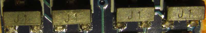

Gast #5236842
5V-tolerant, Schaltschwelle bei 3,3V erreicht - diese Ansätze halte ich
für windig. Bei einem Großserienprodukt denkt man drüber nach, bei
Einzelstücken verwende ich Pegelwandler, die wenig kosten:
http://www.aliexpress.com/item/Free-shipping-3-3V-5V-TXS0108E-8-Channel-Logic-Level-Converter-Convert-TTL-Bi-directional-Mutual/32413364906.html
https://www.aliexpress.com/item/IIC-I2C-Logic-Level-Converter-Bi-Directional-Module-5V-to-3-3V-For-Arduino/1893394721.html
Letztere enspricht dem Anhang, aufgebaut mit "J1", vermutlich
China-BSS138.
