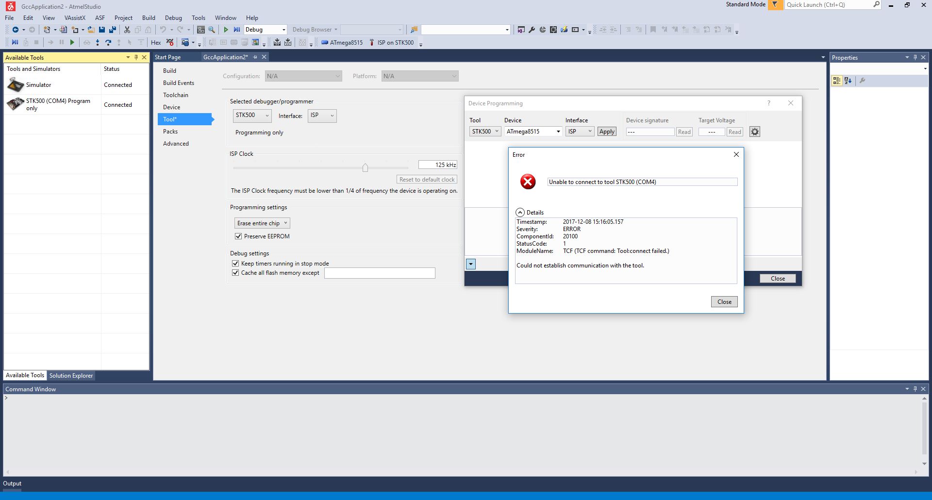

Das Problem: Ich bekomme keine Verbindung zu meinem STK500
Ich hab mein STK500 über einen USB/Seriell Wandler mit dem RS232 Kabel
mit meinem STK500 verbunden ( Ja ich weis das es zwei Anschlüsse für
RS232 gibt und ich benutze den RS232 CTRL)
Die  Schnittstellen ISP6PIN und SPROG3 habe ich auch verbunden.
Die Jumper sind so wie in der Quickstart Anleitung von ATMEL fürs STK500
beschrieben gesetzt.
Mein AVR Studio 7 erkennt das STK500 ( Bild)
Aber sobald ich "Device Programming" benutzen will, also so wie auf dem
Bild,und dann auf Apply drücke kommt immer die Fehlermeldung "Unable to
Connect"
Die Richtige COM Schnittstelle wird auch angezeigt (sowohl im ATMEL
STUDIO als auch im Gerätemanager)
Auch der Firmware Update ist nicht möglich
Dieser Bricht immer nach ca 1/4 ab.
Über hilfreiche Beiträge bin ich sehr dankbar.

Wenn du Apply drückst wird erst die Verbindung zum STK500 aufgebaut.
Ich hatte Probleme mit einem gefälschten Prolific USB-RS232 Wandler und
dem STK500. Seit dem FTDI läufts ohne Probleme.
Hast du eine RS232 verlàngerung zwischen dem STK500 und dem Adapter ?
Gruß JackFrost

Michael schrieb:
> neuen Adapter kaufen bei dem FTDI Chip dabei ist.
Hol Dir was ordentliches! Lt. Hersteller haben folg. Modelle einen
FTDI-Chip, Treiber-CD u. Kabel und die funktionieren auch am STK500. Und
zwar ohne Gender Changer, weil diese Adapter einen RS232-Stecker (!)
haben. Kosten je nach Modell ca. 10-15€.

Hallo
Heute ist mein USB to RS232 Adapter angekommen mit FTDI Chipsatz
Ich hab es sofort ausprobiert..
STK500 Upgrade durchgeführt.... FUNKTIONIERT
Programming Device aufgerufen... FUNKTIONIERT
Ich bin euch echt Dankbar für die guten Tipps
Freu mich riesig jetzt endlich loszulegen!
