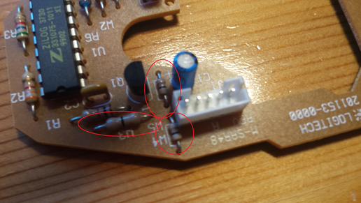

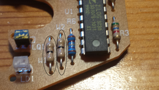

ich habe eben bei mir zuhause ein alte Logitech Maus gefunden. Kurz
gereinigt und dann auseinander gebaut. Meine Frage ist, um was für
Bauteile es sich, an den auf dem Foto eingekreisten Stellen, welche mit
W1-W5 beschriftet sind, handelt? Haben einen schwarzen Ring in der
Mitte.

W ist afaik nicht genormt. Ich würde hier auf "Wire" tippen. Also
sozusagen eine Drahtbrücke als Widerstand. Warum? Weil man Widerstände
maschinell bestücken kann, Drahtbrücken sind aber ggf. teurer. Zeig
bitte auch mal die Unterseite, vermutlich lässt sich das dann
bestätigen.
