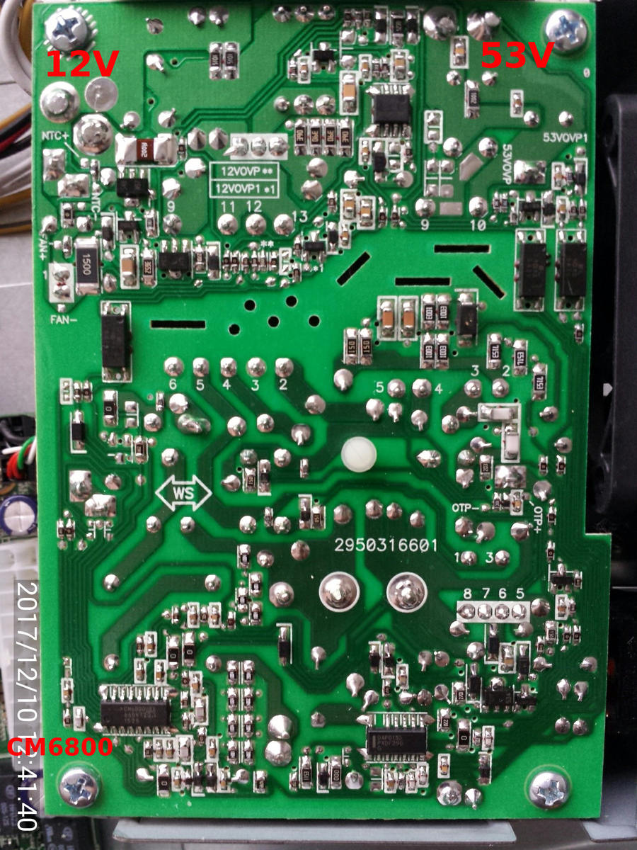

Will eine DC-USV vor meinen Kamera-Server schalten.
Wie bekomme ich das AC-Netzteil des NVR dazu, eine 90V-DC-Speisung zu
akzeptieren?
Hab mir dazu folgenden Aufbau hergestellt:
        24V         24V        90V         12V,53V
AC//DC1-----DC/DC1------DC/DC2-----AC//DC2---------NVR
Geräte:
- DC/DC1 = QUINT-UPS 24DC/24DC/10 - 2320225 + Akkus
- DC/DC2 = StepUp-Regler mit V_out = 90V

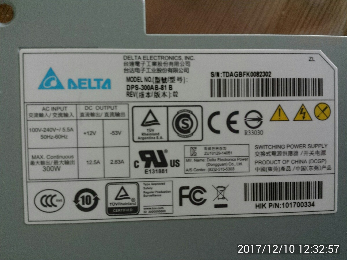

- AC//DC2= DPS-300AB-81B (siehe auch Bilder)
Das Problem:
AC//DC2 läuft nicht los ... entwegen wegen
a) der 90V DC (< 100V AC eff)
b) DC statt AC

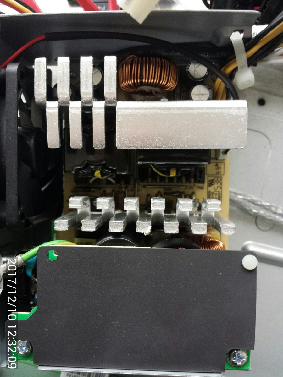

In AC//DC2 ist ein PFC- / PWM-IC verbaut "CM6800"
http://www.champion-micro.com/datasheet/Analog%20Device/CM6800.pdf
(Datenblatt enthält auch einen Schaltplan, der dem Netzteil hier
vermutlich ähneln wird)

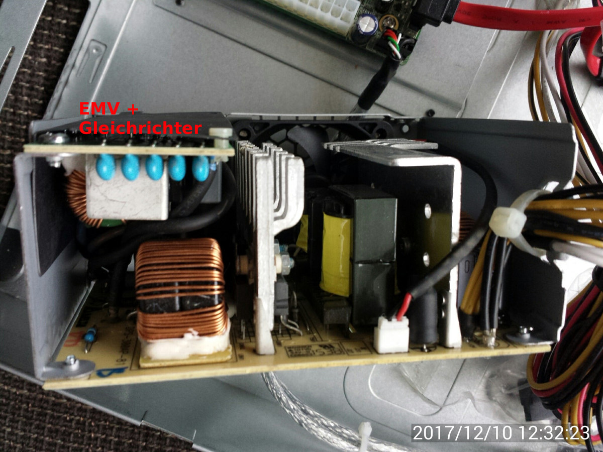

Weiterhin hat das Netzteil 2 Trafos (je einen für 12V, 53V).
EMV-Filter und Gleichrichter sind auf einem kleinen Zusatz-PCB mit
schwazer Abdeckung untergebracht.
Die 53V-Insel scheint mit der 12V-Insel nur hochohmig verbunden zu sein.
Bei Normalbetrieb kann man vom GND (der 12V-Insel) ungefähr symmetrisch
zum positiven und negativen 53V-Potential die gleiche Spannung messen.
Wie kann ich mich an die PFC herantasten, damit sie die 90V DC -
Versorgung akzeptiert?

Versuchs mal mit > 140 V Gleichspannung. 100 V AC und 90 V DC sind nicht
sehr nah beieinander.

Datenblatt CM6800, Seite 15. Im Schaltplan sind R14+15 für den Start
zuständig. Gut möglich, daß deren Werte für 90VDC zu hoch sind.
von Kay I. (imperator)
vermutlich habt Ihr beide Recht ...
mit 140V DC läuft es an!

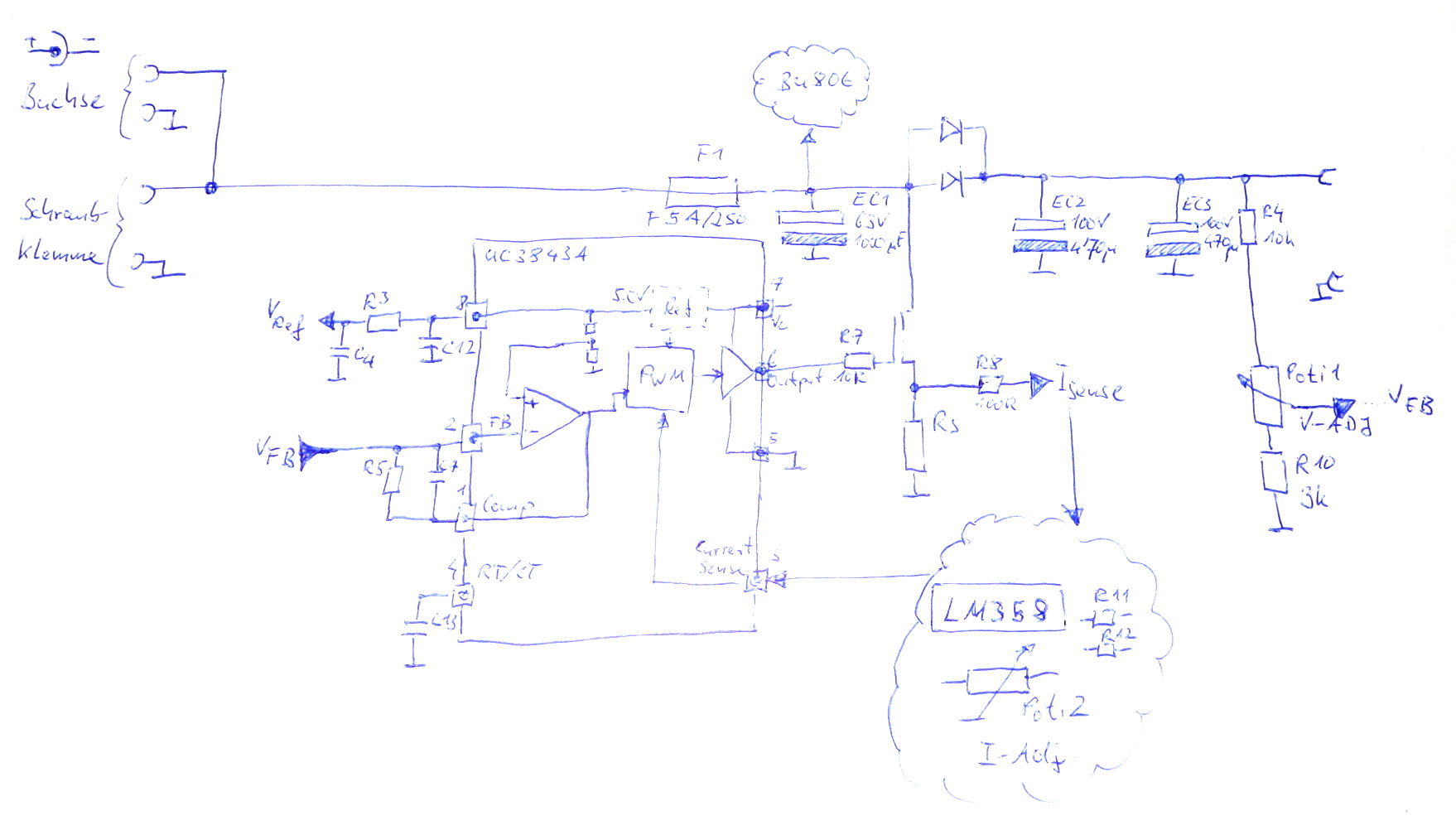

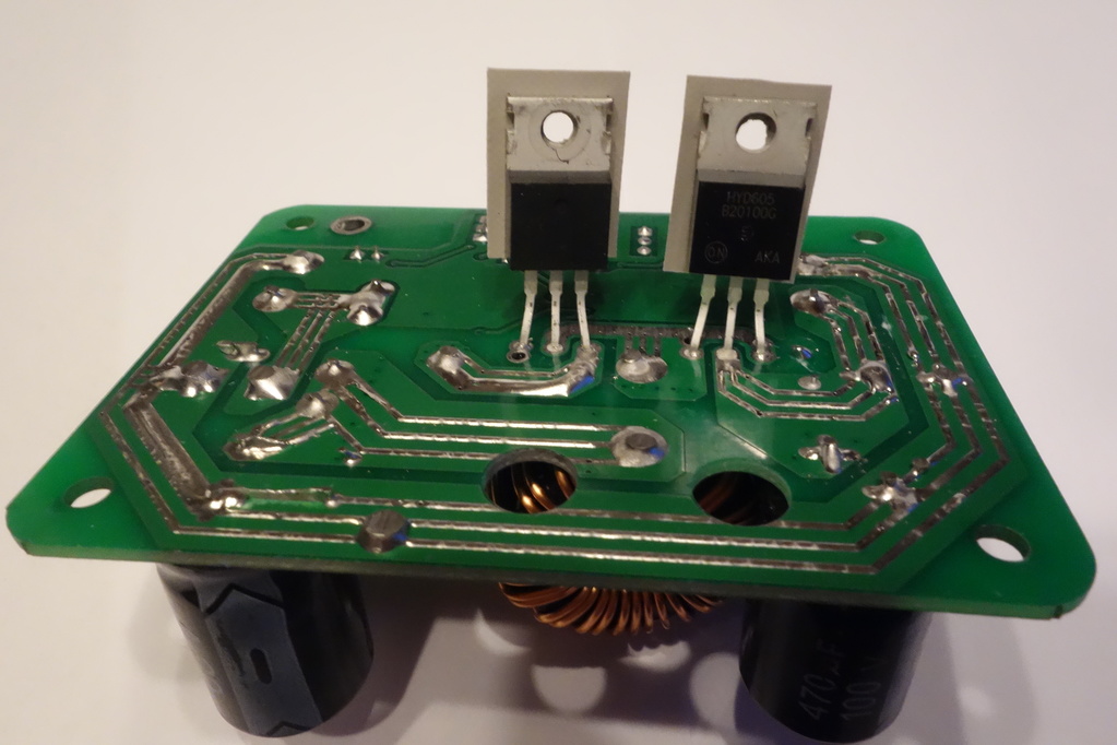

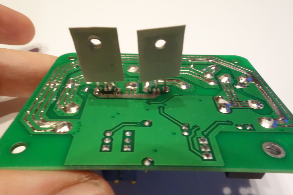

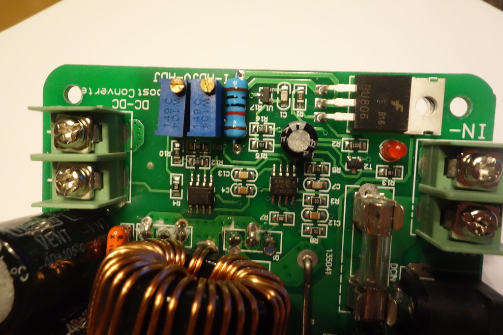

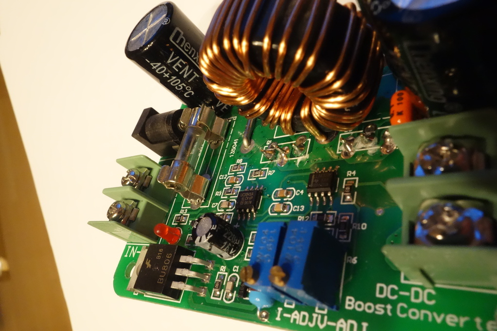

@"g.l."
nein, hab keine gepufferten 140..240V DC-Supply
Warum nicht den StepUp umbauen, sodass er 150..200V bringt?
Vorteil: Das Netzteil des NVR muss ich nicht anfassen.
Hab mal die Schaltung im Anhang skizziert.
Was müsste man alles ändern?
- EC2,EC3 (100V, 470u)
- Freilauf-Diode (HYD605 B20100G, 20A, 100V)
- MOSFET ... (Typ nicht lesbar, vermutlich auch 100V)
- Feedback-Spannungsteiler ... weiteren Widerstand zu R4 in Reihe
schalten
Würdet Ihr ansonsten noch etwas ändern? Kompensation?
Datenblätter:
BU806:  http://213.114.131.21/_pdf/BU/BU806.pdf
UC3843A: http://www.onsemi.com/pub/Collateral/UC3842A-D.PDF
LM358:  http://www.ti.com/lit/ds/symlink/lm158-n.pdf
@"der schreckliche Sven"
Eine USV mit 300V-Akku-Spannung ist auch eine interessante Idee -
allerdings hab ich hierfür kein Battery-Management-System, das die
einzelnen Zellen korrekt anfährt.

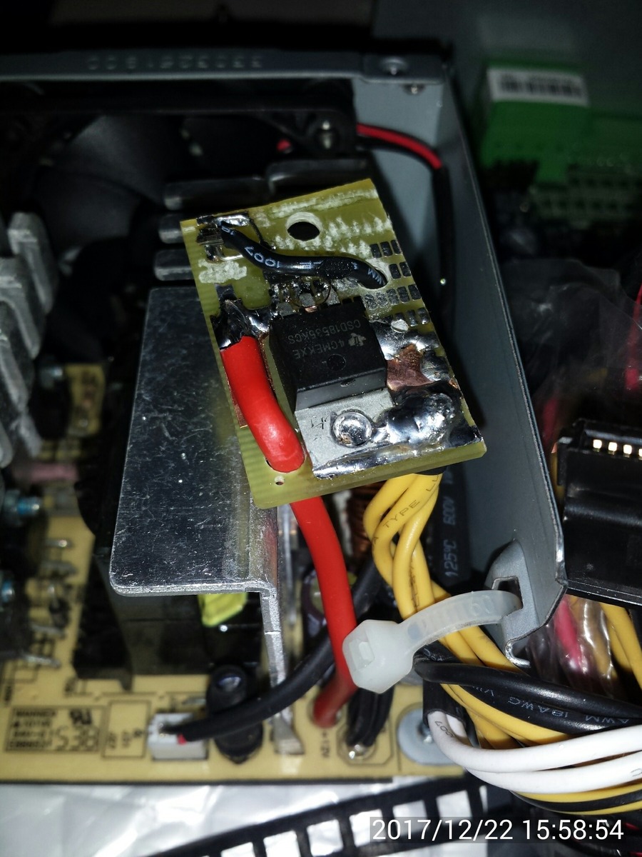

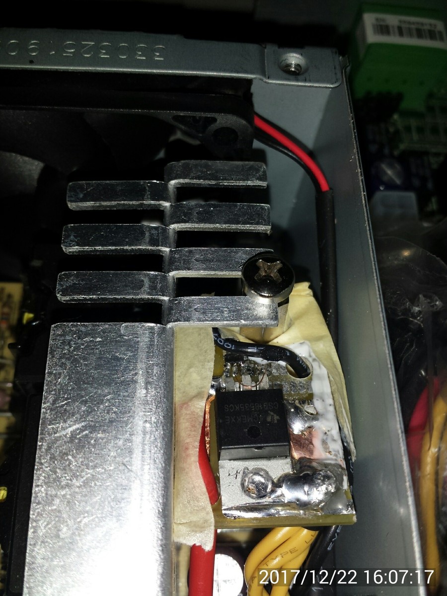

Hab jetzt einfach ein 24V-12V-DCDC parallel zu den 12v aus dem
NVR-Netzteil.
Damit sich die Netzteile nicht gegenseitig beschädigen beide 12v Quellen
noch mit LM5050 verodert.
