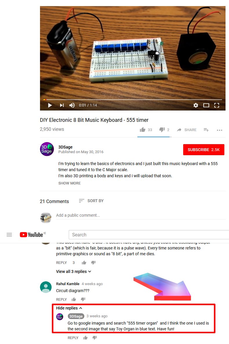

ich möchte diese NE555-Orgel nachbauen
https://www.youtube.com/watch?v=qdXPSHWHg78
Leider gibts dort keinen Schaltplan.
Ist es auf dem Steckbrett wie in diesem Schaltplan aufgebaut?
(bis auf die Tatsache, dass auf dem Steckbrett Potis zwischen Pin 2 und
Pin 7 geschaltet werden)
https://www.electronicshub.org/toy-organ-circuit-using-555-timer-ic/

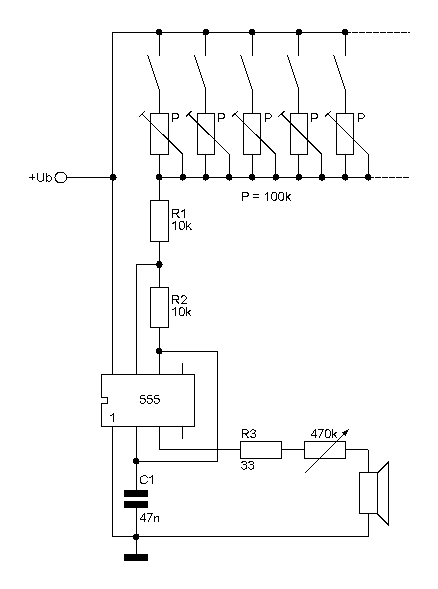

Habe ein kleines Schaldbild dazu gezeichnet, siehe Anhang. Kannst du das
bestätigen?

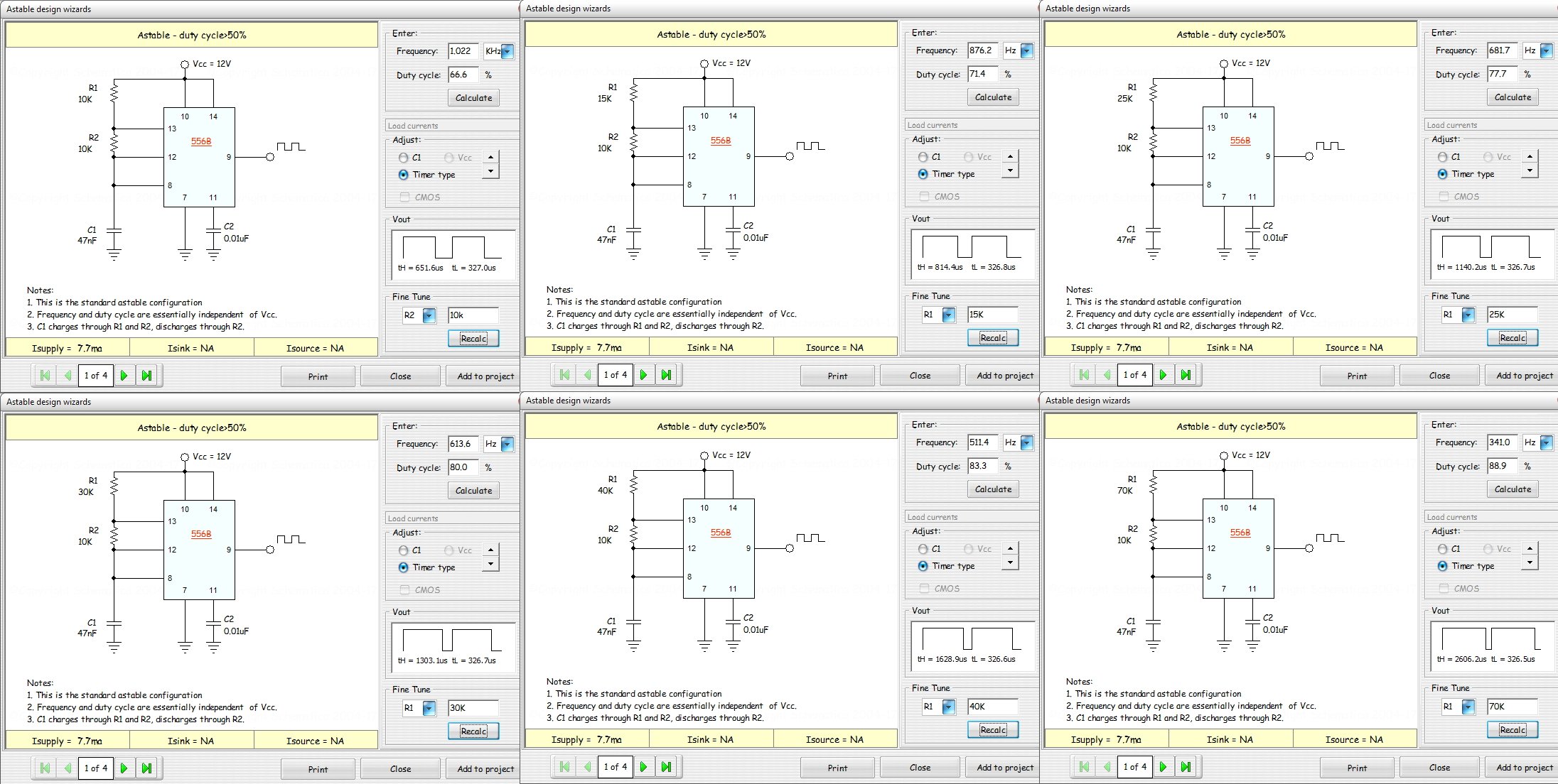

von Toxic (Gast)
Es ist manchmal nuetzlich sich die Kommentare unterhalb eines
YouTube-Videos duchzulesen oder den YouTuber selbst zu fragen.....
siehe Anhang
von theopost (Gast)
Ist fast richtig, bis auf ein paar kleine Fehler. Pin8 muss an plus,
Pin4 u.5 werden nicht angeschlossen, an Pin7 wird noch ein zweiter
Widerstand von 10 kohm angeschlossen. Den verbindest du mit den Tasten
und Einstellwiderständen( a 100 kohm) an und verbindest sie mit plus.
Die restliche Schaltung ist richtig.
von Achim B. (bobdylan)
Weil mir grad langweilig ist - aber auch wirklich nur deshalb - im
Anhang mal das "offizielle" Schaltbild dieses 555-Quietschers.
von Leon (Gast)
Danke theopost und Achim!!!
Ist das Ausgangssignal von Achims Schaltung
https://www.mikrocontroller.net/attachment/350122/555_Orgel.png
ein Rechteck mit einem Tastverhältnis von 50%?
Wenn ja, könnte man über den NE555 mit zusätzlichen Bauteilen auch ein
variables Tastverhältnis ermöglichen (z.B. 30%)?
von Toxic (Gast)
Nope
