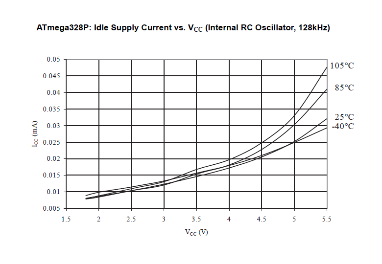

Gast #5240548
Du kannst auch auf dem Nano einfach den USB-Chip runterlöten und die
SleepModis verwenden. Eventuell lässt sich das Funkmodul ja abschalten.
Ich hab das so ähnlich mit einen nRF24L01 gemacht und kommem auf einen
Stromaufnahme von unter 2mA. (mit einen ATmega88 statt dem ATmega328
strebe ich unter 500µA an)
Das geheimniss ist einfach, die größten Verbraucher möglichst nur kurz
zu betreiben und ansonsten abzuschalten.
#5240563
_nRF24L01+_
0.9µA in power down
26μA in standby-I
ATmega328P
Power-down Mode: 0.1µA
Power-save Mode: 0.75µA (1.8V)
