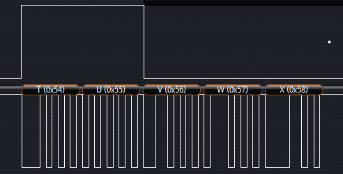

will mit dem uC ATXMega32E5 ein paar byte senden und dann wieder den uC
schlafen legen bis zum nächsten mal.
Nun wurden die Daten nicht richtig übermittelt. Eine Untersuchung hat
dann ergeben, dass die Daten noch nicht gesendet wurden, wenn ich den uC
schlafen gelegt habe.
Zum Test hab ich dann halt mal ein delay eingelegt und dann giengs.

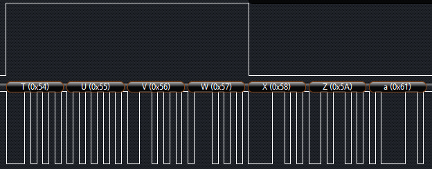

Hab dann einen Ausgang zur Kontrolle eingeschaltet vom senden des ersten
Bytes bis das Flag TXCIF gelöscht wird.
Erstaunlicherweise wird dieses Flag schon gelöscht, drei Byte bevor die
Daten ganz übertragen worden sind!?
Dabei ist es egal, wieviele Bytes übertragen werden, immer drei Byte
bevor die letzten bit gesendet wurden, wird das TXCIF-Bit gelöscht.
Siehe Bilder (erstes Signal: PD5, zweites Signal TxD)
Dabei heisst es doch beim TXCIF im Datenblatt (XMEGA-E Series):
"Bit 6 – TXCIF: Transmit Complete Interrupt Flag
This flag is set when the entire frame in the Transmit Shift Register
has been shifted out and there are no new data
in the transmit buffer (DATA). The TXCIF is automatically cleared when
the transmit complete interrupt vector is
executed. The flag can also be cleared by writing a one to its bit
location."
Und USART_TXCIF_bm ist wirklich eine Bitmaske mit dem 6.bit.
Ist da noch ein versteckter Buffer???
Oder darf ich diese flags nicht verwenden, wenn ich nicht die Interrupts
nicht eingeschalten hab?

> The flag can also be cleared by writing a one to its bit location.
Ebendies würde ich versuchen/machen unmittelbar vor
> while( !(USARTC0_STATUS & USART_TXCIF_bm) );//Wait until DATA is sent
OP
Vielen Dank für die schnelle Antwort.
Ja, mit dem Löschen dieses Bits funktioniert es.
Logisch, muss man natürlich machen, wenn man es jeweils neu abfragen
will. Komisch ist nur dass das Flag 3 Byte vor Ende schon gesetzt ist,
respektive wenn es schon gesetzt war, dann bin ich ja schon drei Byte
vor dem Ende fertig mit warten auf das Senden des letzten Bytes..
Na egal, es funktionert jedenfalls.
Danke
> Komisch ist nur ...
Wenn es bereits gesetzt war, gibt es ja nichts, wodurch es zurückgesetzt
wird. Also wird dann nur noch auf die Freigabe im putByte gewartet.

@Georg G. (df2au)
>Das Bit wird nach jedem gesendeten Byte gesetzt.
Falsch! Nur dann, wenn in dem Moment der Sendepuffer leer ist und damit
kein neues Byte gesendet werden kann. Steht auch so in der Doku und im
Originalbeitrag!
