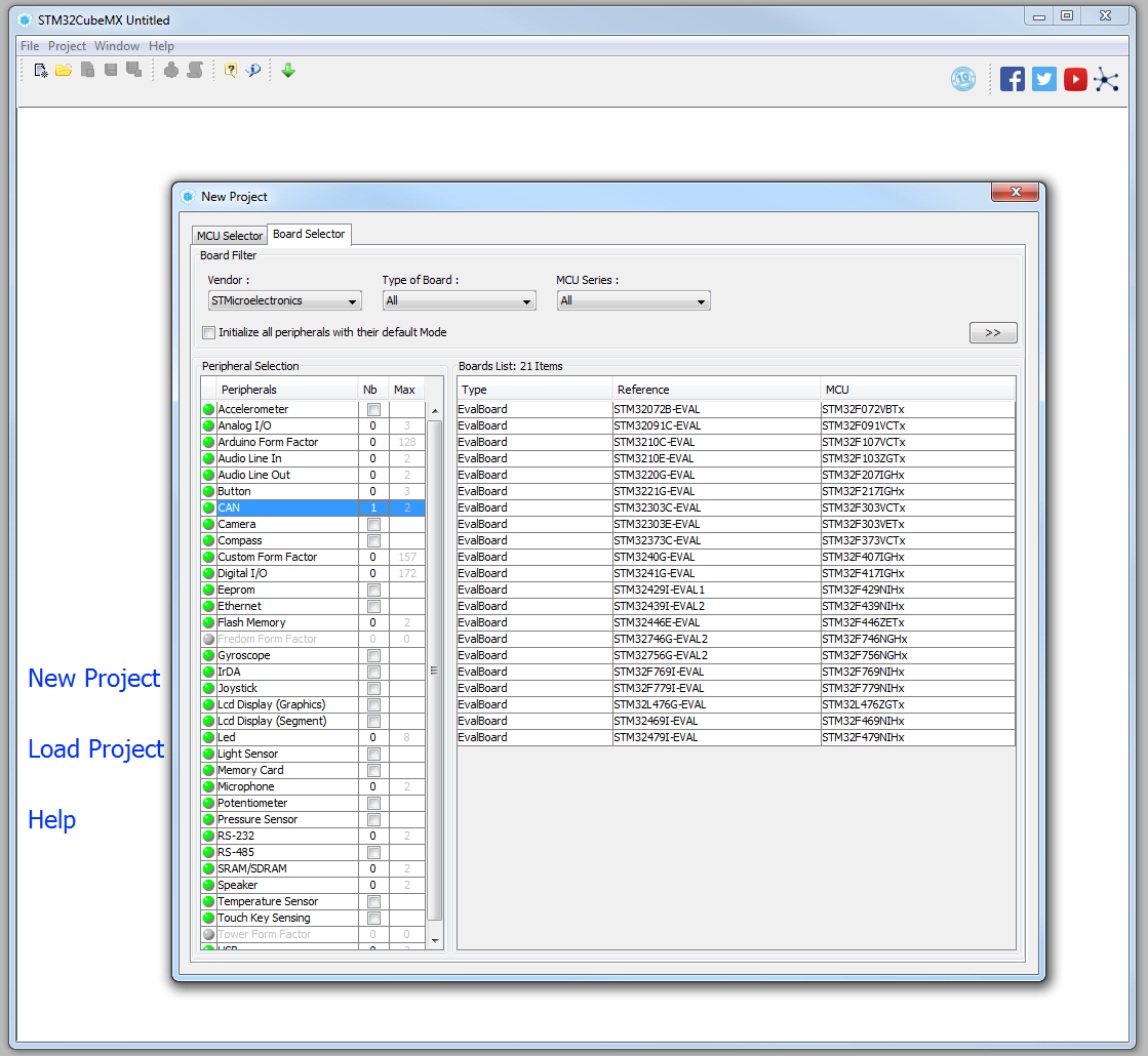

von oder aber so (Gast)
wenn man CubeMX kennt ...
mit Transceiver nur die teuren Eval Boards
nur mit CAN Controller wird die Liste zu lang

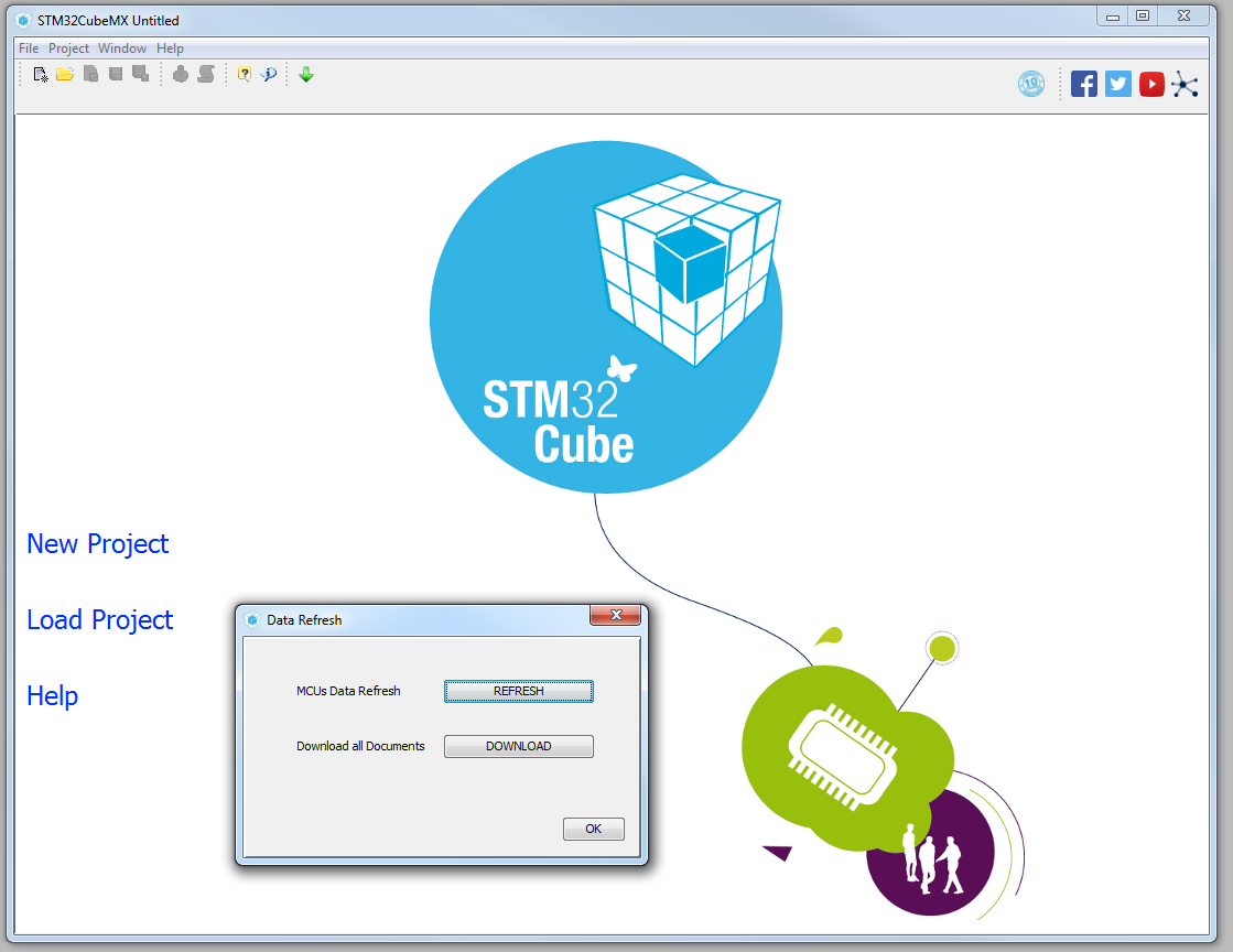

aus CubeMX kann man auch alle Datenblätter und weitere Dokus
herunterladen
von pegel (Gast)
Aktualisiert man es auch ;)
