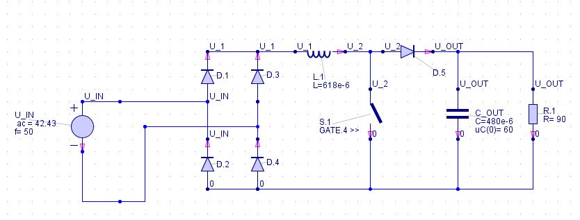

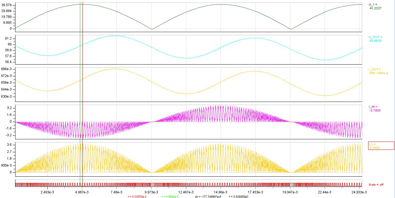

ich habe eine aktive PFC Schaltung simuliert. Der Eingangsstrom I_IN
weist jedoch noch die Schaltfrequenz des MOSFETs auf.
Wie bekomme ich diese genau raus gefiltert?
Mit welchen Bauelemente baue ich meinen Tiefpass auf und wo setze ich
den in meine Schaltung?
Vielen Dank für Eure Hilfe.

Hallo Jimpes,
dafür nimmt man ein Entstörfilter. Kern ist dort eine stromkompensierte
Drossel.
https://www.reichelt.de/Stromkompensierte-Drosseln/2/index.html?ACTION=2&LA=2&GROUPID=3183
https://cdn.plusminus-null.de/media/image/20/ee/8f/35-656-00730-netzfilter-ab_600x600.jpg
Ich würde aber hinter dem Brücken-Gleichrichter die Gleichspannung mit
einem ca. 0,68 µF MKP10 Kondensator (o.ä.) versehen.
mfg klaus
Du brauchst einen kleinen Puffer-Kondensator vor dem Schaltregler, der
den HF-Strom vom Netz weg hält:
https://kompendium.infotip.de/pfc-power-factor-correction.html
Deine Schaltfrequenz ist viel zu niedrig. Da solltest du schon auf kHz
kommen...
