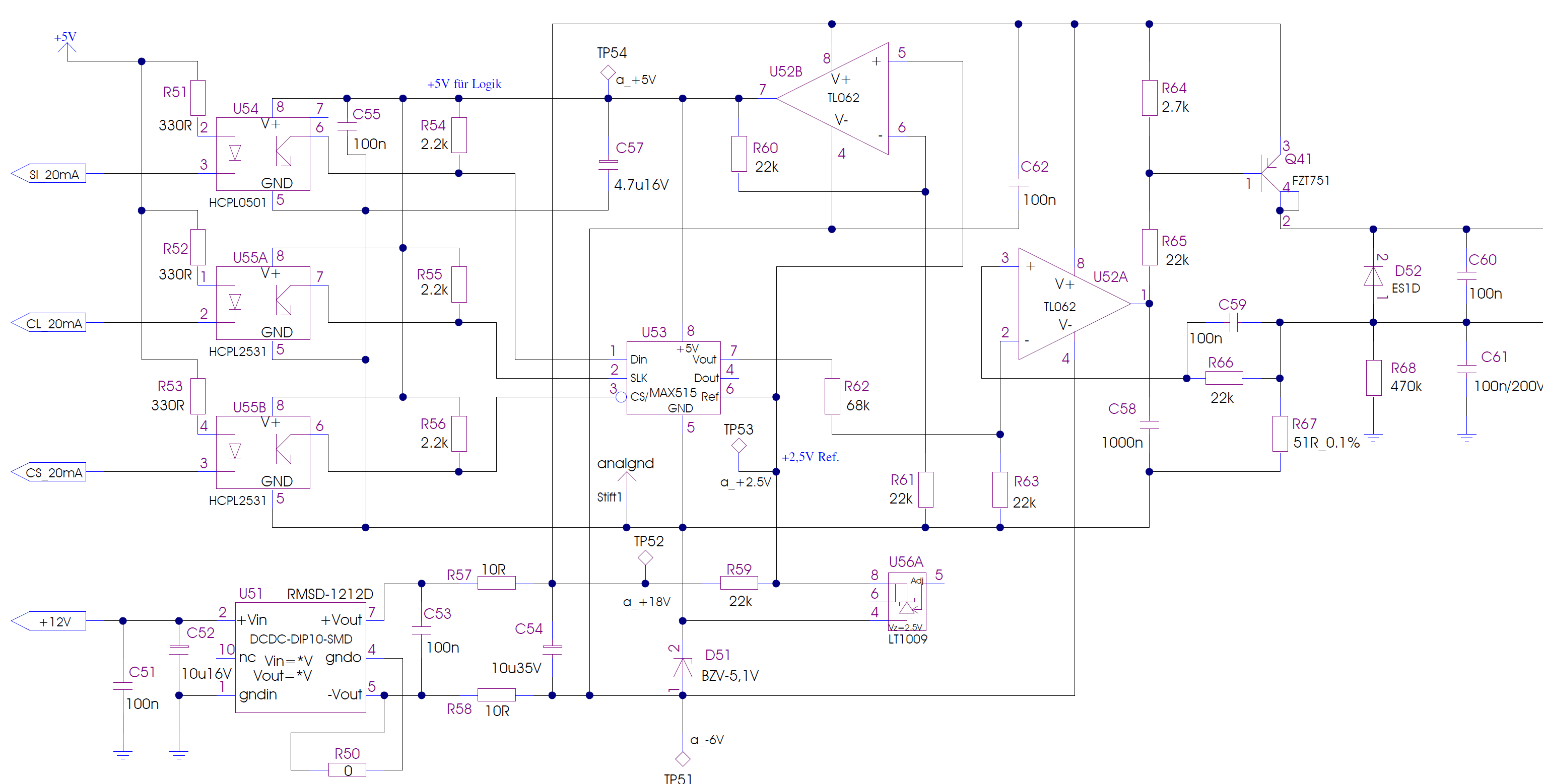

Hallo, ich suche Schaltungsbeisüiele für einen 0-10V und 4-20mA Ausgang, sollte kurzschlussfest sein. Hat jemand eine Idee? Vielen Dank, Grüsse Seppel

Hallo, google hatte ich schon befragt, aber ich suche eine robuste Schaltung um mit einem Arduino ein 10V Interface im Haus anzusteuern. Grüsse, Seppel Ich glaub hier hat noch keiner wirklich verstanden was du willst. Wenn dir geholfen werden soll, werden mal deutlicher! Teo D. schrieb: > Ich glaub hier hat noch keiner wirklich verstanden was du willst. Glaube ich auch. Seppel schrieb: > aber ich suche eine robuste Schaltung um > mit einem Arduino ein 10V Interface im Haus anzusteuern. Was soll es denn jetzt werden? 10V oder 20mA oder beides? Auf jeden Fall sind das zwei verschiedene Paar Schuhe. Ach Du grüne Neune schrieb: > Wenn Du parallel zum 0-10V Ausgang einen 510 Ohm Widerstand schaltest, > ergibt sich automatisch fast ein 4-20mA Ausgang. Nein. 500 Ohm als Abschluß für 0-20mA gibt einen 0-10V Ausgang. DAC7760 oder DAC8760 sind gute Beispiele für industrietaugliche Analogausgänge

Hallo, Aus 0-20mA kann man problemlos 0-10V machen. DAC brauche ich nicht, ich verwende einen PWM. Interessant dass niemand gute Whitepaper zu dem Thema kennt,... Grüsse Seppel Um was geht es? Zum Beispiel ein Foto einstellen. Seppel schrieb: > Interessant dass niemand gute Whitepaper zu dem Thema kennt,... > > Grüsse Seppel Seppel schrieb: > Hat jemand eine Idee?

Seppel schrieb: > Hallo, > > Aus 0-20mA kann man problemlos 0-10V machen. Nicht immer. Der 10V-Spannungsabfall kann durchaus schon zu viel des Guten sein. Stichwort: Bürde Kurt Seppel schrieb: > Interessant dass niemand gute Whitepaper zu dem Thema kennt,... Dann schau doch auch mal in die Applikationsschriften der Hersteller. Analog Devices und TI (u.a.) lassen sich umfangreich darüber aus. Es gibt jede Menge dazu.

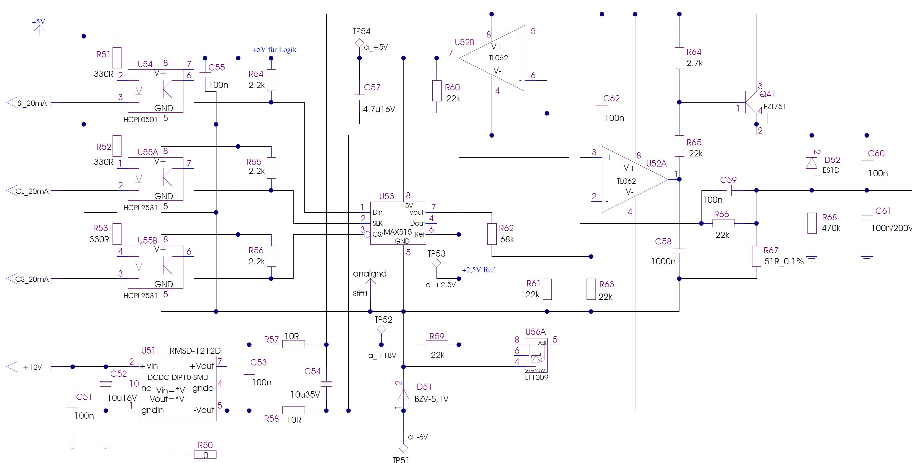

Seppel schrieb: > Interessant dass niemand gute Whitepaper zu dem Thema kennt,... Vielleicht ist ja das Ohmsche Gesetz zu trivial für ein Whitepaper... Georg Hallo, es gibt ja schöne IC wie z.B. AD5410 oder AD5420 für 0-24mA. Da du eh einen uC hast, wäre Ansteuerung per SPI gut machbar. > Seppel schrieb: > Aus 0-20mA kann man problemlos 0-10V machen. eben. > DAC brauche ich nicht, ich verwende einen PWM. Also brauchst du nur die Analogschaltung, oder was? Oben habe ich eine ältere Schaltung angehängt, in tausenden Geräten funktioniert. Die Optokoppler und den DAC U53 kannst du weglassen und nur den Analogteil nutzen. Beim OPV empfehle ich den "lahmen" Typ zu behalten. Andere Typen mit mehr Bandbreite könnten zu Schwingneigung führen. Mit der pos. Spannung bis über 16V kann man locker eine Bürde bis über 700 Ohm treiben. 0-10V sind damit auch kein Problem. Für die negative Spannung wäre auch eine Ladungspumpe möglich, so das du keinen DCDC-Wandler brauchst. Mit einem IL300 könnte man das ganze auch galv. getrennt aufbauen. Gruß Öletronika Antwort schreiben |
