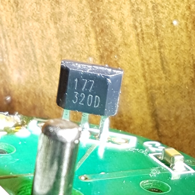

Ich habe von meinem Saugroboter womöglich einen defekten Hallsensor und
wollte diese tauschen.
Leider habe ich kein passendes Datenblatt gefunden.
Weiß jemand, um welchen Sensor es sich genau handelt und welchen
alternativen Sensor man kaufen kann?
Vielen Dank im Voraus.

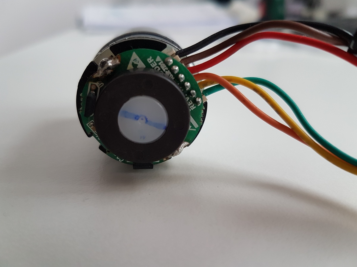

Ja, das wollte ich heute am Abend noch probieren.
Der Motor läuft bei direkten Anschluß einer DC Spannung ohne Probleme,
wenn ich ihn aber mit dem Motor Encoder am Saugroboter anschließe,
beginnt dieser auf einmal sich nicht linear, sondern zum teil stotternd
zu bewegen.
Wenn ich jedoch den linken Motor auf der rechten Seite anstecke
funktioniert dies problemlos.
Ich dachte mir, es kann somit nur noch mehr der Hall Sensor oder der
Magnet einen defekt haben. Sonst befindet sich nur noch mehr zwei kleine
smd Kondensatoren auf der Platine.
Oder meinst du, dass etwas anderes defekt sein kann?

Leider funktioniert mittlerweile der zweite Motor auch nicht mehr :(
Ich wollte nur lediglich mit einem andere Magneten herausfinden,
wieviele Pole der Kreismagnet hat.
Dabei finde ich drei Nord und drei Südpole heraus. Das Merkwürde für
mich ist eher, dass sich die Hallsensoren ca 103° zueinander eingebaut
sind.
Kann es dann wirklich sein, dass der Kreismagneten sechs Pole hat?
Hätte jemand einen Tipp für mich ?
