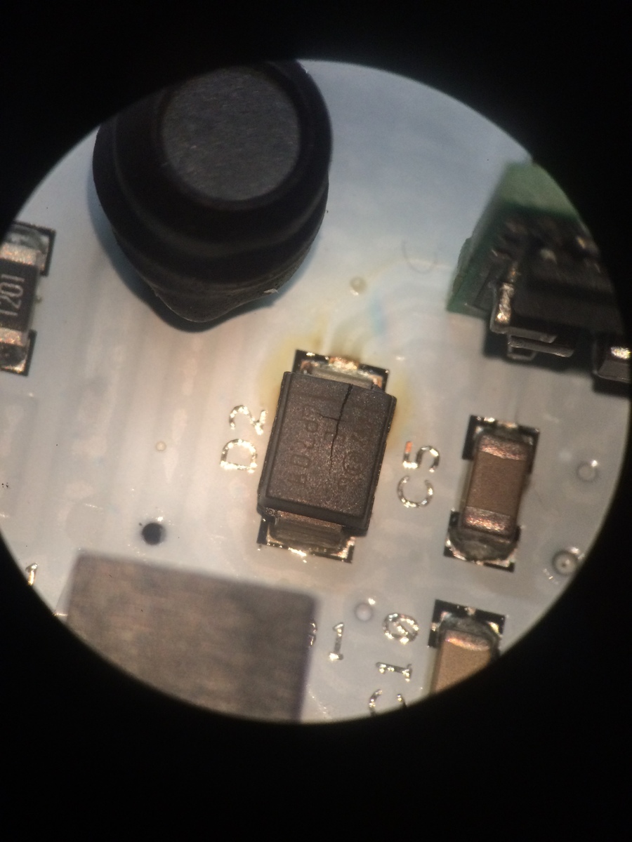

Hallo
Ich versuche etwas zu reparieren und ich bräuchte ein Ersatz für
komponente "GP709". Sieht aus wie eine Diode. Der Hersteller scheint mir
STmicorelectronics zu sein aber ich finde nicht mit dieser bezeichnung
auf ihrer Webseite. Hat jemand vielleicht eine Ahnung was GP709
bedeutet/ist?
Danke und gruss

wenn Du das supergeheime Gerät nennen köänntest, das Du versuchst zu
reparieren liese sich vielleicht leichter erahnen was das ist...
Wie auch immer.. schau einmal bei deren Transzorbs nach, vielleicht
findest Du dort was Du suchst.

Diego H. schrieb:
> Das gerät ist ein Eurorack Busboard / Netzteil.
Aha.
Konkreter gehts nicht? Bild mit ein bischen Übersicht, Welcher Kreis ist
betroffen? Wo sitzt die Diode ungefähr im Schaltplan?
Du willst Hilfe, nicht ich oder wir... also sei ein bisserl
auskunftfreudiger wenn Dir an einem Support gelegen ist...
Glaskugelschauen kann ich woanders lustiger....
MiWi

Diego H. schrieb:
> es war eine P6SMB6.8A-E3/52
Und? - war die defekte Diode die einzige 'Fehlerquelle' oder war noch
mehr 'in Dutten'? Wäre ja interessant zu wissen für diejenigen, die
evtl. künftig ein ähnliches Problem mit einem solchen Gerät haben...
