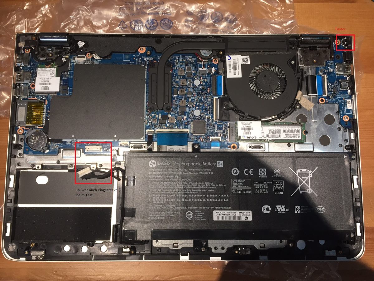

Hallo zusammen
Ich habe hier ein offenes HP Envy X360 liegen.
Nach einem Sturtz auf den Boden (auf den Einschalttaster) startet das
Notebook nicht mehr.
Den Taster habe ich geprüft mit Multimeter.
0.01 Ohm gedrückt und unendlich offen.
Folgendes getestet:
- Mit Akku, ohne Netzteil
- Ohne Akku, mit Netzteil
- Mit Akku, mit Netzteil.
Lade LED leuchtet beim einstecken.
Akku hat ~14.7V
Ansonsten tut sich nichts.
Hat jemand eine Idee?
(Firma: matzetronics) #5242949
Du könntest mal (mein Standardtipp) mit einem Oszi an den
Speicherdrosseln messen. Da sollte, wenn der Wandler läuft, an einem
Ende harter Rechteck stehen und am anderen Ende die geregelte Spannung
des Wandlers. Ich hatte bei meinem alten HP Pavilion das Problem, das er
ausging, wenn man ihn etwas 'gewalkt' hat.
Als Ursache stellten sich Lötstellen der besagten Speicherdrosseln
heraus, die wg. der Schwingungen der Dinger im Laufe der Jahre brüchig
geworden waren.
Evtl. ist das gleiche bei dir durch die Schockeinwirkung passiert.
Aber zum Testen muss erstmal die ganze Peripherie raus - Laufwerke
zuerst. Dann checken, ob die RAMs noch richtig in ihrem Sockel sitzen.
Etwaige Mini PCI Karten sollten auch raus.
OP #5243540
> geworden waren.
Danke für den Tipp!
Wird heute getestet.
