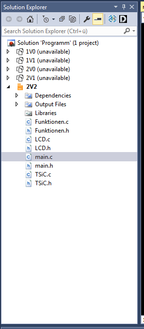

Wie macht ihr das in EmBitz, wenn ihr eine Softwareversion habt und
Änderungen machen wollt und die uner einer neuen Programmversion
abspeichern wollt? Den gesamten Projektordner kopieren, umbenennen und
als eigenständiges Projekt neu aufsetzen? Angenommen ich habe
Software_1V0 und möchte jetzt 1V1 haben. Im Atmelstudio kann ich die ein
bestehendes Projekt in einer Solution einfach kopieren und umbenennen.
Das geht hier nicht.

Frank M. schrieb:
> Ich kann einen EM-Bitz-Projektordner komplett
> woanders hin kopieren und dann dort verwenden.
Das ist auch schonmal etwas Postives, dann kann auch nicht jedes
Eclipse-Derivat so easy. Ich suche aber eher sowas wie im Anhang in AS7
zu sehen ist. Also mehrere Programmversionen in einer Workspace. Das
scheint nicht zu gehen oder? Dann kann man einfach den Projektordner
nehmen, die Projektdatei umbenennen und dann wieder der
Solution/Workspace hinzufügen. Das geht bei Atollic super easy (dafür
sind andere Dinge doof), Coocox kann das auch nicht.

EmBitz stammt ja von CodeBlocks ab. Ich verwende CodeBlocks, dort geht
das z.B. wie folgt:
- Kompletten Ordner kopieren
- Projektdatei umbenennen
- Projekt öffnen, unter Properties "Title" den neuen Namen auch
eintragen
Wenn man nun bei geöffnetem Projekt ein Zweites öffnet, werden beide im
selben Workspace angezeigt und man kann mit "Activate Project"
umschalten.
