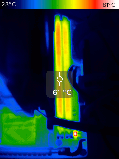

Ich habe meinen RAM etwas übertaktet da ich eine bandbreitenhungrige
Anwendung habe. Nun wollte ich mit der Wärmebildkamera kontrollieren wie

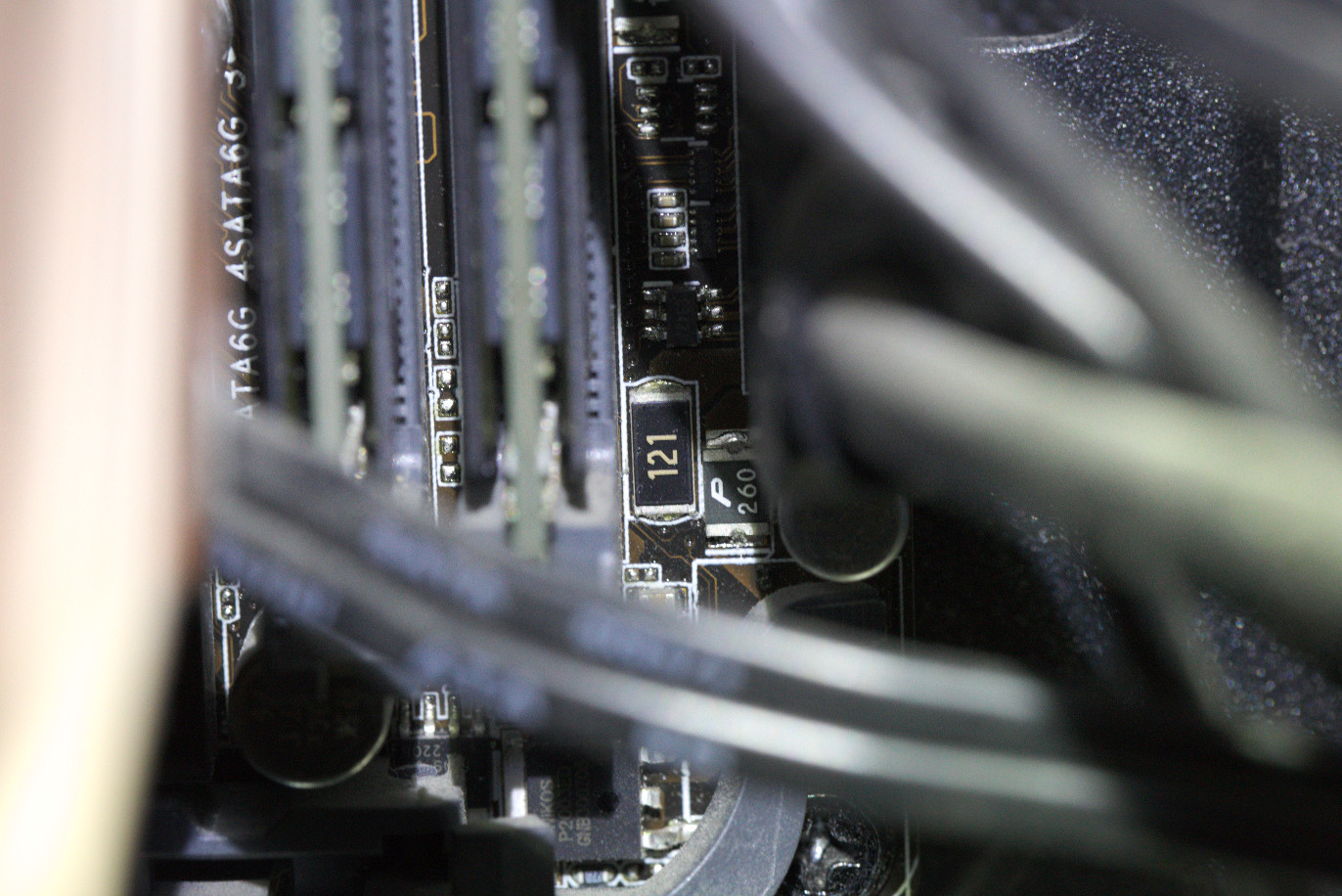

die Temperaturen sind. Dabei ist mir neben dem DDR3-Sockel ein Bauteil
(Widerstand?) aufgefallen das ziemlich heiß ist. Ist das ein Problem?
Gast #5243509
Das kommt drauf an, ob du bei der Wärmebildkamera den
Emissionskoeffizienten von dem "Widerstand?" richtig konfiguriert hast.
Für einen Widerstand wären 61°C gewöhnlich kein Problem, ob das für die
drumrum liegenden Komponenten gut ist, ist ein anderes Thema.

MaWin schrieb:
> 60 oder 80 GradC sind für Elektronik noch nicht unzumutbar heiss.
Das kommt drauf an, was aus den 81°C (?) wird, wenn die Kiste
geschlossen ist, länger läuft und dazu auch noch an einem schönen
Sommertag auf dem Armaturenbrett eines Autos liegt (oder so ähnlich).
Dann kann das noch ein bisschen anders aussehen.
