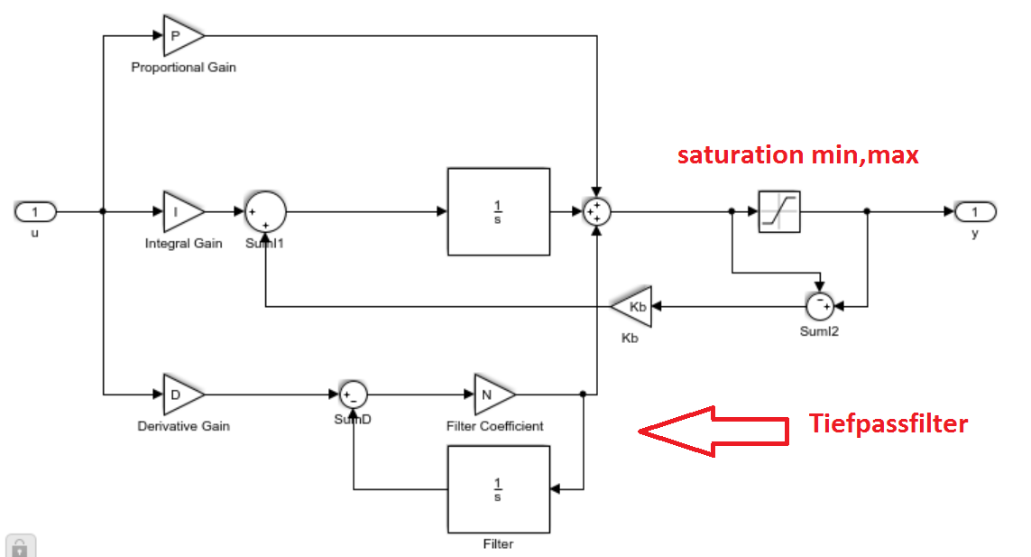

Hallo!
Ich bin gerade dabei einen digitalen PID-Regler für eine Steuerung in
einem Simulations-Tool zu integrieren. Diese soll alle möglichen Arten
von Bauteilen mit Pumpen, Wärmequellen etc. steuern.
Das Lesen der bisherigen Beiträge hat mich leider aufgrund der vielen
unterschiedlichen Ansätze eher verwirrt, als dass es mir geholfen hat.
Und meine Vorlesungen zur Regelungstechnik liegen mittlerweile schon
fast 10 Jahre zurück... (D.h. Basiswissen ist noch da, aber ich komme
damit in der praktischen Umsetzung nicht mehr weiter.)
Ich habe bisher den einfachsten Ansatz nach
gewählt und folgendermaßen in Python integriet (Code auf viele
Einzeloperationen aufgesplittet, um ihn hier einfacher darzustellen):

Anti-Windup is hierbei essentiell für mich, da es z.B. auch mal eine
Stunde dauern kann, bis die Temperatur nach einem Heizvorgang wieder
unter den Sollwert fällt.
Jetzt gibt es hierbei mehrere Unklarheiten für mich:

Servus,
"ohne mein Aström sag ich nix."
Hilfreich ist immer ein passendes Schaltbild!
https://de.mathworks.com/help/simulink/examples/anti-windup-control-using-a-pid-controller.html
Es gibt mehrere Anti-Windup Verfahren und duzent weitere.

Beim Aström kann man nachlesen wie man den Faktor wählt. Ich meine der
Ansatz war Kb = 1/Ki für den Anfang. Wichtig ist hier eine Regelungsform
zu wählen, die man validieren kann!

Was meinst du mit Zeitschritt? Abtastzeit?
Der diskrete Regler ist immer von der Abtastzeit Ta abhängig! Wenn du
diese änderst, dann müssest du die Koeffitienten des Reglerparameter mit
ändern!
Weiterhin muss man die Echtzeit einhalten, damit der Regler wie auch in
der Simulation fkt.
Der D-Anteil bring das System zum schwingen bei kleinen Ta. Deshalt muss
ein Tiefpass rein (siehe Bild). Das raffen die meisten hier nicht.
Achtung für eine sehr träge Temperatur Strecke reicht ein PI vollkommen
aus! Zur Not kann man ein Relais davorschalten.

Die Z-Transformation ist für digitale Regler!
> Was ist denn der Vorteil der Euler-vorwärts-Variante des PID-Reglers
> gegenüber der Implementierung, wie ich sie bisher gewählt habe?
-Validierung
-Stabilität
-zeitkritische Regelung kann diskret erstellt werden
Der letzte Punkt ist am wichtigsten für dich, da bei dir die Rechenpower
fehlt.
Es gibt Antiwindup & Antiwindup.
Das Windup-Problem ergibt sich normalerweise am begrenzten Stellglied.
Der Integrator darf nicht weiterlaufen wenn das Stellglied in der
Begrenzung ist.
Hier, bei der Heizung, hat man ein anderes Problem. Das System ist nicht
stetig. Ein stetiges Problem wuerde heizen & kuehlen. Der Kuehlteil
faellt hier weg, wird ersetzt duerch nicht-Heizen. Das System ist daher
nichtlinear und sollte anders angepackt werden.
> Begrenzung ist.
Bei mir tritt eher das Problem auf, dass die Totzeit teils zu groß ist.
Was eignet sich am besten für solche nicht-linearen Probleme?
Ich habe sowas bisher immer einfach linearisiert, z.B. durch Definition
einer mittleren Heizleistung als 0-Wert.
Oder ich habe eben negative Integralwerte auf 0 gesetzt.
