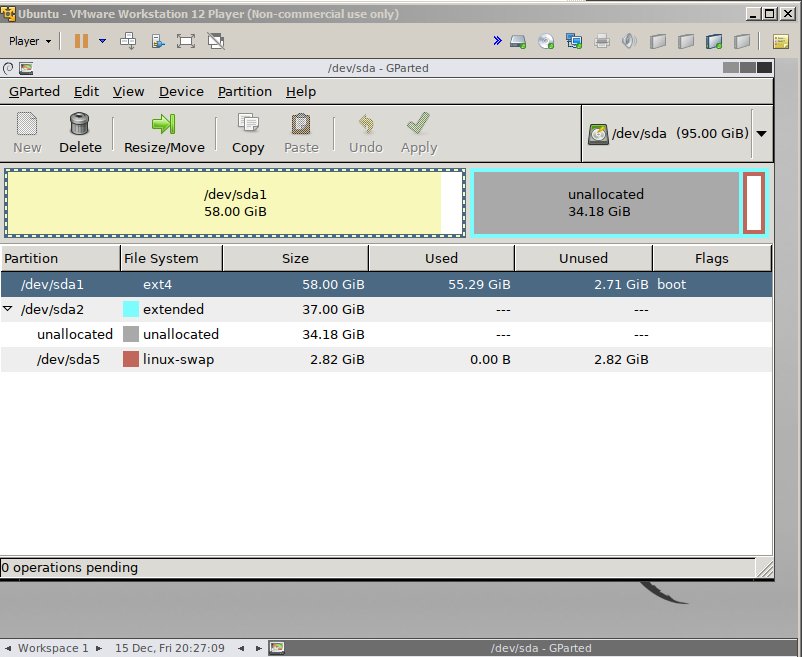

Ich nutze den VMware Workstation 12 Player (Freeware-Version) in der
Version  12.5.8 build-7098237, also aktuell.
Ich habe dort eine Ubuntu-Maschine eingerichtet deren virtuelle
Festplatte zu klein wurde. Also über die Einstellungen der virtuellen
Maschine weiteren Platz zugewiesen, gparted zeigt nun Bild1.
Die Zuordnung des nicht zugeteilten Bereich zu sda1 direkt aus der
Maschine heraus funktioniert nicht, also wäre ein booten von einer
Live-CD bzw. einem Image angebracht.

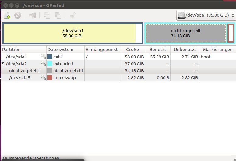

Nach ettlichen Versuchen habe ich das auch hingebracht und sehe jetzt
Bild2, letztlich (logischerweise) identisch zu Bild1.
Und nun?

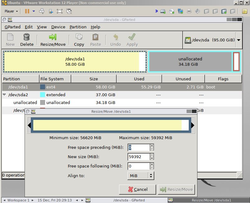

Auch von dort aus sehe ich keine Möglichkeit den freien Platz sda1
zuzuordnen -> Bild3
Was muss ich tun? Ich habe schon reichlich gegoogelt, finde aber keine
Lösung.
Danke!
> zuzuordnen
Du kannst nur freien Platz sda1 "zuordnen", wenn er an sda1 grenzt. Also
musst du zuerst lt. Bild 1 sda2 um 34 GB verschieben, dann hast du
unallocated direkt nach sda1 und kannst sda1 vergrössern.
VMWare hat damit garnichts zu tun. Aber auf einer grösseren Partition
kannst du natürlich auch die virtuellen Platten vergrössern.
Georg

"Du kannst nur freien Platz sda1 "zuordnen", wenn er an sda1 grenzt.
Also
unallocated direkt nach sda1 und kannst sda1 vergrössern"
Habe ich jetzt ehrlich gesagt nicht verstanden: 'Nicht zugeteilt' und
sda1 grenzen doch direkt aneinander?
Egal, ich habe inzwischen die Holzhammermethode angewandt: Erst sda5
gelöscht, dann sda2, und schon konnte ich sda1 erweitern.
Und das Beste: Ubuntu bootet und läuft einwandfrei.
Gast #5245211
Eine extended partition (hellblauer rahmen) beginnt auch wenn in ihr
platz frei ist dort wo der rahmen ist.
In diesem fall hätte man die extended verkleinern können auf die größe
der swap und dadurch direkt freien platz dazwischen gehabt.
OP #5245367
Ich glaube (hoffe?) dass ich jetzt geschnallt habe was du meinst. 'Nicht
zugeordnet' ist etwas missverständlich und nicht wirklich
gleichbedeutend mit 'frei verfügbar'. Denn der Bereich liegt ja auf
einer Partition, ist so gesehen halt eben doch schon zugeordnet. Und da
lag mein Denkfehler und liegt offensichtlich dein Lösungsansatz? sda2
von links aus verkleinern so dass zwischen den Partitionen wirklich
unzugeordneter Platz entsteht den man dann sda1 zuschlagen könnte,
richtig?
Gast #5245402
> richtig?
Ja, die extended partition beginnt ja direkt nach sda1. Da aber, warum
auch immer, sda5 sowieso schon am Ende dieser Partition liegt, kann man
die (sda2) von links verkleinern, und alles ist gut. Also grundsätzlich
muss man so umschaufeln, dass freier Platz direkt vor oder nach der
Partition liegt, die man vergrössern will.
Ein paar Probleme können dabei schon entstehen: GPartEd macht u.U. zwar
alles richtig, aber möglicherweise findet irgendein System eine
verschobene Partition nicht mehr oder nur mit manueller Hilfe oder kann
sie garnicht mehr erreichen, besonders bei älteren Systemen, die nur von
einem Teil am Anfang der Platte starten können. Deshalb auch meine
Warnung, alles zu sichern.
