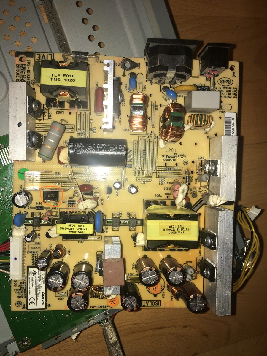

das Netzteil von meinem HP ZR24W Monitor hat sich leider verabschiedet.
Es handet sich um ein TPS-10036 von Tatung.
Bei genauerem Untersuchen konnte ich feststellen, dass ein IC mit der
Bezeichnung TNY279PN expodiert ist.
Kann mir jemand sagen, ob es Sinn macht das Ding zu tauschen oder wird
da noch mehr defekt sein. Optisch sieht sonst alles okay aus.
Michoa
Guck dir auch den Zwischenkreiskondensator (den schwarzen, liegenden
Elko rechts oberhalb) und den Elko links vom IC an, bzw. tausche die
beiden Kandidaten. Wenn die taub werden, steigt die Schaltfrequenz und
damit die Verluste, bis es den Regler zerreißt.
ich habe den explodierten IC getauscht und der Monitor läuft wieder.
Versandkosten waren zwar vielfach teurer als das Bauteil, aber RS hat
super schnell geliefert.
Elko neben dem IC scheint noch in Ordnung zu sein.
47uF 35V 125°C hab ich auf die schnelle nicht bestellbar gefunden.
Der scheint ziemlich groß zu sein ~10mm Durchmesser und ~12mm Höhe.
Der verbaute ist von Lelon.
Das das Netzteil und Monitor läuft, sollte alles in Ordnung sein.
Vielen Dank nochmal für die Hilfe.
