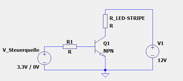

Ich habe eine Platine, die normalerweise eine 3V LED schaltet, nun
möchte ich dies so umbauen, dass diese einen 12V LED Strip schalten
kann. Wenn ich die Schaltung wie in der Zeichnung rechts aufbaue,
leuchten die LEDs aber dauerhaft, da zum Schalten des 3V-Signals nur die
Masse verwendet wird, d.h. der "+"-Pin bleibt unverändert, daher
leuchten alle LEDs. Also habe ich die Schaltung zum rechten Schaltbild
umgebaut, so funktioniert sie richtig.
Allerdings soll die Masse vom 12V-Netzteil kommen. Ich denke, dass die
Platine die Last zwar locker aushalten kann, da sie aber nur für eine 3V
LED spezifiziert ist, möchte ich lieber die Masse vom Netzteil nehmen.
Auch ist die Schaltung rechts in meinen Augen etwas sinnlos, da ich ja
auch gleich die Masse von der Platine nehmen kann und direkt über die
LEDs an die 12V des Netzteils anschließen kann. Das ist aber wie gesagt
nicht mein Plan.
Als Transistor nutze einen BC547.
Im Grunde soll die Schaltung also so funktionieren, wie mit einem
Relais, wo Steuerstrom und Arbeitsstrom auch klar getrennt sind. Ein
Relais kommt allerdings nicht in Frage, da gängige Relais für den
Anwendungsfall zu groß sind und zu langsam schalten.
Ich bedanke mich für einfach formulierte Tipps und Vorschläge. Danke :D

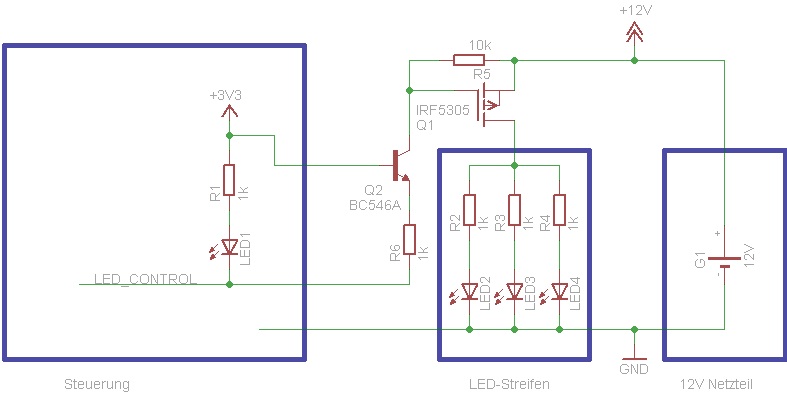

Sicher. Aber im Gegensatz zum Relais sind die Stromkreise galvanisch
verbunden.
Siehe Anhang. Links ist dein Ausgangszustand, eine low activ geschaltete
LED. Rechts der Treiber für deinen LED-Streifen, das kann man einfach
parallel anschalten. Den LED-Streifen sollte man allerdings NICHT nur
als LED darstellen, denn in Wirklichkeit sind das LED-Ketten mit
Vorwiderstand. Das ist ein Dauerbrenner, der immer wieder falsch
verstanden und endlos diskutiert wird. Die Masse vom Netzteil muss mit
dem LED-Streifen UND deiner Steuerung verbunden werden, natürlich immer
am Masse bzw- Minusanschluß!
In der Schaltung wird ein recht kräftiger P-Kanal MOSFET benutzt, um
deine (vielen?) LED-Streifen zu schalten, der kann locker 3A schalten,
ohne daß er zu heiß wird.
Happy LEDing

Er verhindert, dass die Quelle (die unbekannte 'Platine') und/oder der
Transistor Schaden nimmt und dient der Strombegrenzung.
Die Antworten zu deinen Bildern können auch beliebig falsch sein, denn
es bleibt auch mit Zeichnung unklar, was genau du willst.
Eigentlich sollte das Ganze etwa so aussehen, wie im Anhang.

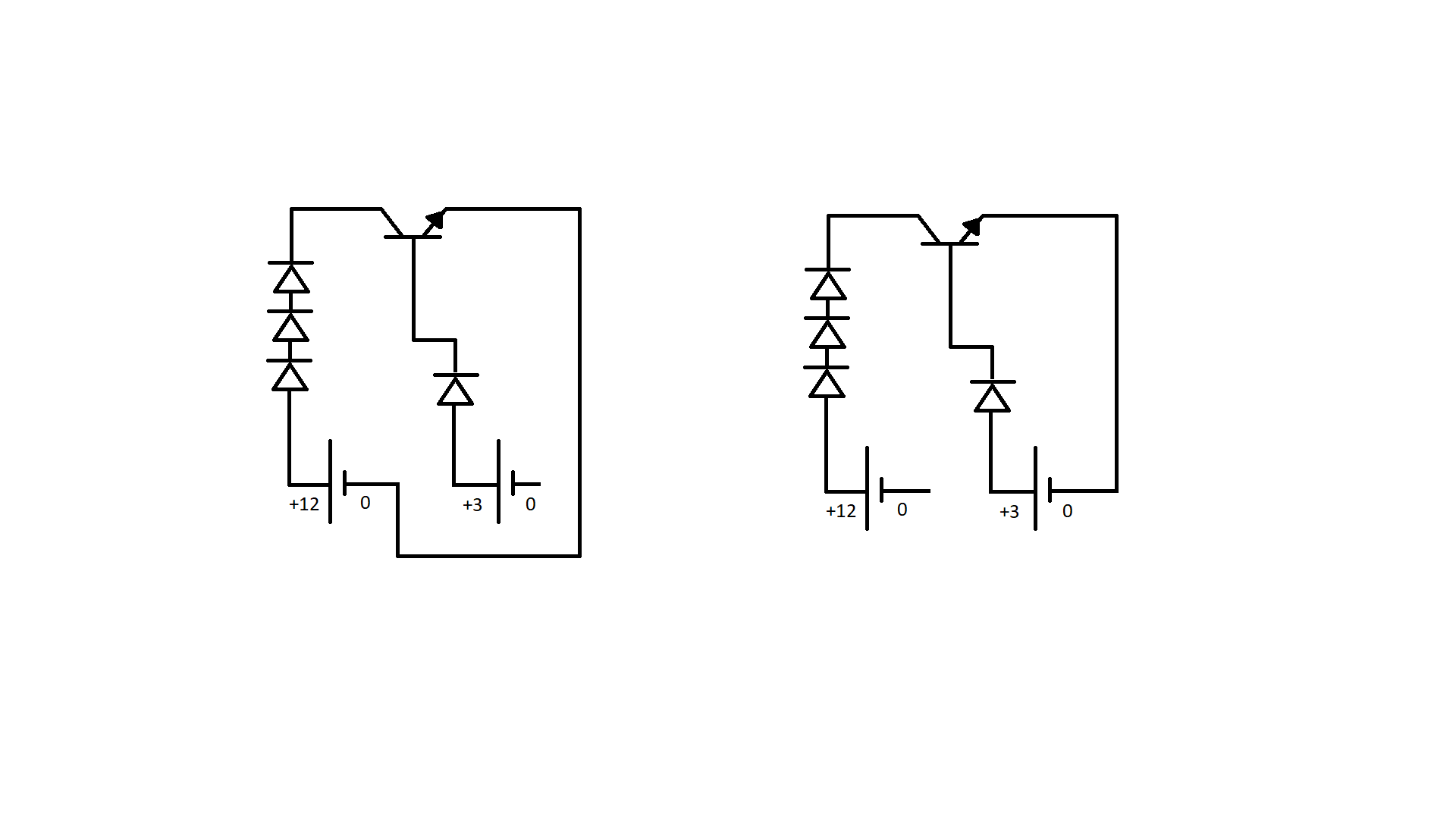

Ich habe jetzt beide Massen an den Emitter angeschlossen, wie in deiner
Zeichnung. Jetzt leuchten wieder alle LEDs, wie als wenn ich nur die
Masse vom Netzteil nehme.
Ist für mich auch so logisch, da nur die Masse von der Steuerplatine
"abgeschaltet" wird, sodass die Masse vom Netzteil den Transistor
weiterhin durchschaltet.

Verarsche oder nicht, egal.
Solange du davon ausgehst das Masse irgendwas schaltet solange wirst du
die notwendige Schaltung weder begreifen noch bauen können.
Nimm das obige Schaltbild und lege die Basis des Transistors auf Masse
(die gemeinsame der 3 und der 12V).
Dann müssen die LED dunkel bleiben.
Nimm ihn weg und wenn dann die Led leuchten dann:
- liegen die 3V an und sie müssen leuchten.
- liegen dir 3V nicht an dann ist aber immer noch mehr als die
Durchschaltspannung des Transistors vorhanden.
Abhilfe: passenden Widerstand zwischen Basis und Masse legen.
Dieser muss so bemessen sein das er die BE-Spannung unter der
Duchlassspannung (<0.4V) hält.
