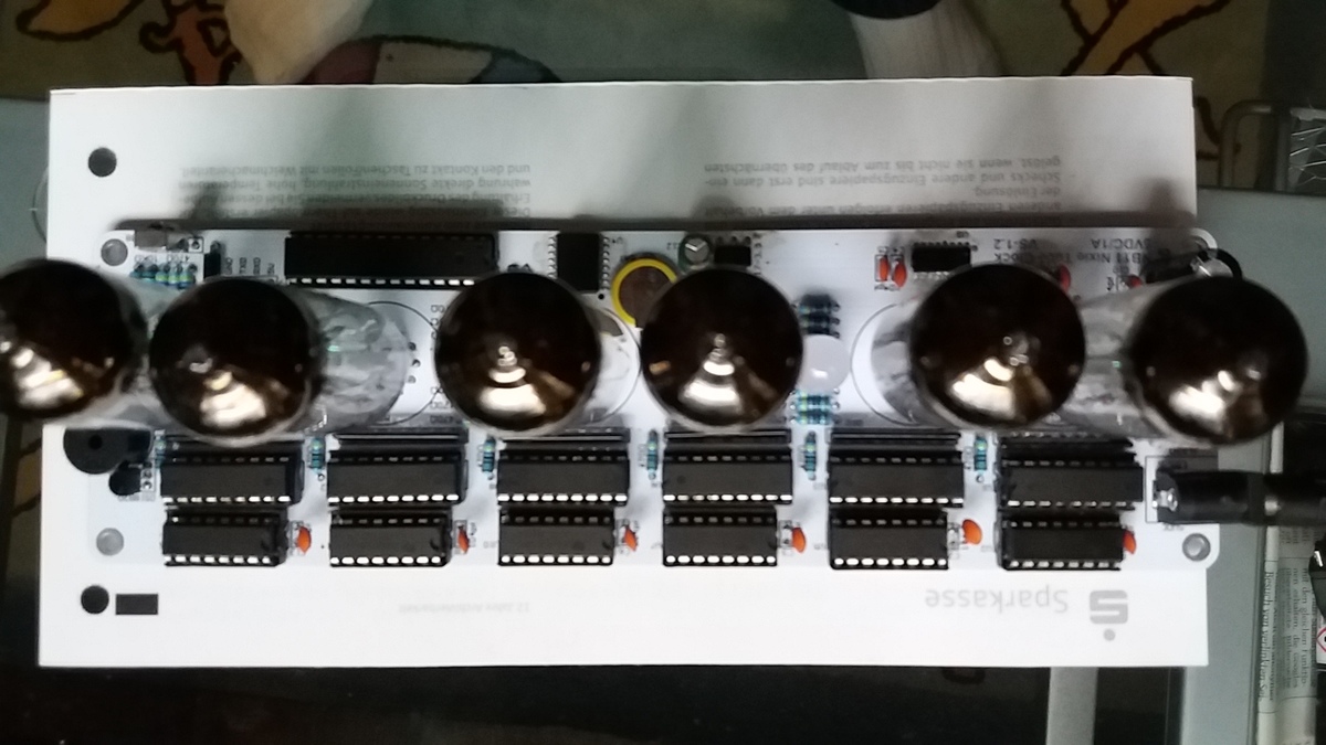

Hier geht um einen Uhrenbausatz .Eine Röhre hat nur 0.5V Heizspannung
und bleibt deshalb wohl dunkel. Zu jeder Iv11 gehören 2IC 74HC595 und
ULN2803  usw .Die Heizsp. der anderen differieren  leicht was doch
bedeutet Sie haben keinen gemeinsamen  Ursprung.
Meine  Idee : PIN 1 oder 11 von einer anderen verbinden.
Oder ist das dann aktive Sterbehilfe  zum Halbleiter  tot ?

Zeige uns doch mal der Schaltungsausschnitt um die Röhre herum.
von pegel (Gast)
Hast du die Röhren getauscht um einen Defekt auszuschliessen?
von Peter D. (peda)
Vermutlich hat jede Röhre ihren eigenen Vorwiderstand zu den +5V.
Entweder ist dieser Widerstand defekt oder falsch oder die Röhre hat
einen Heizfadenschluß.
Lies mal den Farbcode, ob der stimmt oder löte den Widerstand aus und
miß ihn nach.
Die Röhren scheinen ja nicht gesockelt zu sein, also ist ein Austausch
recht aufwendig.

Ich kann leider nur ein Platinenenphoto machen.Einen Plan gab es aus
Honkong nicht.Die Röhre habe ich noch nicht getäuscht weil gelötet.
Ersatz zum probieren habe ich mir schon gekauft.
von Roehrenleie (Gast)
Die Röhre täusche ich mal,habe noch 6 Stück .
Sind ja billig. Gibt's nur im Sechser  Pack.

Ist es der Bausatz?
http://www.instructables.com/id/IV-11-VFD-Tube-Clock-Assembly-Guide/
Vor Tausch der Röhre würde ich den 470 Ohm Widerstand kontrollieren.
von pegel (Gast)
Der 470Ohm Widerstand kann es wohl doch nicht sein.
von Roehrenleie RALF.L (Gast)
Ja,der ist es .Woher weißt du von den 470 Ohm Wiederst.Davon gibt es
viele.
von pegel (Gast)
Die 470Ohm Widerstände sind vermutlich alle für die RGB Led.
Interessant ist ob die Röhrenheizungen einzeln oder alle in Reihe
geschaltet sind.
von Ralf L. (roehrenleie)
Hi
Wenn die Spannung an 1+11 nicht stimmt kann auch die Roehre kaputt
sein.
Eine neue eingelötet und der Bastler ist zufrieden.
Ich danke euch für die Tips und wünsche ein besinnliches  Weihnachten.
