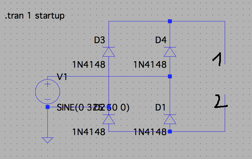

Guten Abend,
ich versuche mich gerade bisschen mit LTSpice zu beschäftigen.
Dazu habe ich einfach mal eine B2U Brückenschaltung aufgebaut.
Jetzt wollte ich im Leerlauf die Spannung messen (zwischen Punkt 1 und 2
in der Zeichnung).

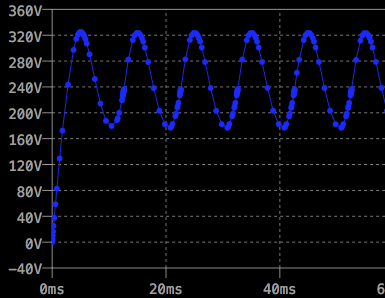

Hierbei müsste doch im Leerlauf eine Spannung(Effektiv) von 207V
rauskommen(0,9 * 230V).
Wenn man die kompletten Verluste außer Acht lässt.
Habe ich falsche gemessen bzw. warum wird mir in LTSpice ein
Effektivwert ca. 252V.
Vielen Dank für eure Hilfe.

Wo genau muss ich meinen Massebezug setzten, damit ich die
Leerlaufspannung messen kann?(kannst du mir das in meiner Schaltung
andeuten)
Ich wollte es mit der hohen Spannung nur deutlicher machen (habe es
Anfangs nur mit 10V getestet, nachdem ich die Spannung auf
325V(Amplitude) gesetzt habe, habe ich die Diode nicht ausgetauscht)
Gast #5246004
Lukas B. schrieb:
> Warum geht sie nicht wieder auf 0V runter?
Warum sollte sie das tun? Die Leckströme der simulierten Dioden sind zu
gering, um die Spannung auf Null runter zu ziehen.
Lukas B. schrieb:
> Ich habe meine Bezugspunkte zwischen den Punkten 1 und 2 gesetzt?!
das sieht man deinem Simulationsergebnis nicht ohne weiteres an, weil du
den Diagrammtitel abgeschnitten hast.
Weil du als "Last" nur die Diodenkapazitäten hast. Die lädst du einmal
auf, danach wackelt die Spannung nur noch durch kapazitive Kopplung
etwas hin und her. Man eine richtige Last an den Ausgang.
OP #5246188
ok ich habe in meinem ersten Beitrag geschrieben, dass ich zwischen den
Punkte 1 und 2 gemessen habe.
Trotzdem werde ich es nächstes mal deutlicher machen.
Danke.
Also wenn ich einen Widerstand der groß genug ist anschließen und dann
in LTSpice den Wert Average(Durchschnitt) ablesen, ist das dann die
Leerlaufspannung. Oder sehe ich da was falsch?
Gast #5246325
Ja, das hatte ich auch wahrgenommen und deswegen selbst kein Problem mit
dem Erdbezug gehabt. Ich wollte nur darauf hinweisen, wie es zu
Missverständnissen und Seitendiskussionen kommen kann.
Wenn du "gar nichts" am Ausgang hast, dann wird das Verhalten der
Ausgangsspannung von parasitären Effekten dominiert werden (konkret: der
Koppelkapazität der Dioden). Damit wirst du nicht die Kurvenform
erhalten, die du dir als "Leerlaufspannung" erwartest.
Wenn du den Ausgang dagegen mit einem Widerstand belastest kommt der
Spannungsverlauf dem nahe, was du wohl als Leerlaufspannung erwartest.
Der Widerstand darf auch gerne halbwegs hochohmig sein, so dass du
geringe "Rückwirkungsfehler" aufgrund des Spannungsabfalls an den Dioden
bekommst. Er muss nur so viel Strom ableiten, dass er stärker wirkt als
die zuvor dominierenden parasitären Effekte.
Im Wortsinnn bist du dann tatsächlich weiter von einem Leerlauf entfernt
als zuvor (du belastest den Gleichrichter ja stärker). Aber es wird dem
näher kommen, was du als "Leerlaufspannung" erwartest.
