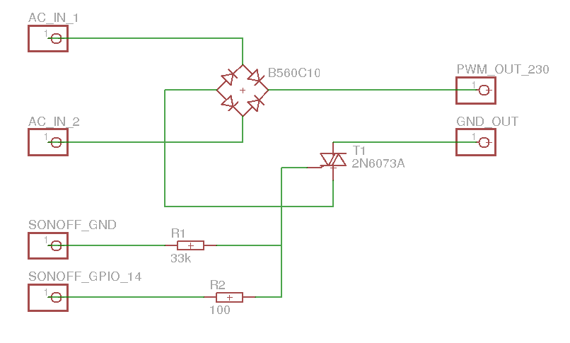

Eine Lichterkette (serielle LEDs, 230V, 4.5V) über das 3.3V PWM Signal
dimmen.
Ich habe eine ähnliche Schaltung (mit Transistor statt Triac) für eine
9V Lichterkette bereits erfolgreich verwende.
Problem:
Der Triac schaltet nicht durch.
Ich habe derzeit 2 Vermutungen.
1. Der GPIO14 kann die Schwellspannung für den Triac nicht erreichen.
Dazu kann ihc jedoch keine Spec finden und ich kann keinen Strom messen
(da ja nix fließt).
2. Ich kann keinen Triac nach dem AC/DC Konverter verwenden. Allerdings
habe ich es auch so wie hier
(https://dmohankumar.files.wordpress.com/2014/01/pir-sensor-alarm-triac-oper1.png?w=549)
mit Wechselstrom ausprobiert. Ohne Erfolg. Verwende ich den falschen
Triac? Oder welchen MOSFET brauche ich für solche Anwendungen?
mit einem Optotriac wäre es leicht [s]S202s02[/s] o.ä. oder suche SSR
evtl. für DC durch deine Brücke
von Schwarzseher (Gast)
Triac und PWM an DC passt nicht zusammen.
Erstmal reicht ein Thyristor, wenn's DC ist, aber: auch den kannst du
nur ein- und nicht ausschalten.
D.h deine PWM müsste mit 100Hz und Netzsynchron arbeiten.
Nimm einen HV-Mosfet stattdessen.
Bastian J. schrieb:
> da ja nix fließt
Strom fließt in Kreisen.
Nimm dir einen Textmarker, und verfolge in deinem Schaltplan den Weg von
GPIO14 zu sonoff-gnd, wo sich der Kreis schließt.
Interessiert der gefundene Weg den Triac? Selbes gilt auch für einen
Mosfet stattdessen, auch da muss Source mit Sonoff-gnd verbunden sein,
PWM mit dem Gate.
Vorsicht: dann steht alles unter Netzspannung!
von Marco H. (damarco)
Wie soll das gehen ? Der Thyristor  bzw. Triac würde nie mehr sperren.
Es fehlt der Nulldurchgang. Außerdem reichen die 3.3V nicht aus den
überhaupt zu zünden und der Strom der Last ist zu gering das er
überhaupt zündet auch bei Wechselspannung.
Das löst man genau andersherum ;). Man schließt mit dem FET die
Gleichspannungsseite kurz. So kann kann der Strom auf der
Wechselspannungsseite fließen. Um die Phase anzuschneiden benötigt du
dessen Nulldurchgang. Um im richtigen Moment den Strom zu Steuern.

ABER zum Verständnis: Wenn ich den Triac mit Gleichstrom betreibe (wie
in meinem Schaltplan), dann sollte es doch, sobald das erste Mal 3,3V
(mit mehr als 10mA) am Gate anliegt, öffnen? Also, er sollte öffnen
und dann immer öffen bleiben, da kein Nulldurchgang kommt, oder?
DENN das geschieht gerade nicht. Es wird nie geöffnet. Liegt es dann
doch am zu geringen Strom am Gate? Laut Datenblatt müssen es 5-10mA sein
(http://www.produktinfo.conrad.com/datenblaetter/150000-174999/151551-da-01-en-2N6073A_Triac.pdf)

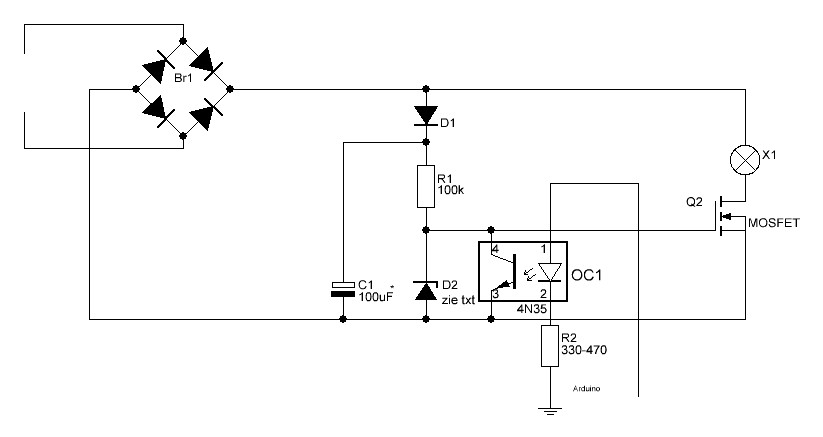

Auf http://www.instructables.com/id/AC-PWM-Dimmer-for-Arduino/ habe ich
auch noch die angehängte Schaltung gefunden. Dort lösen sie die Aufgabe
mit einem Optokoppler. Wie seht ihr das?
Zudem bin ich mir nicht sicher, wie ich die Spannungsversorgung des
Optokopplers mit dem Spannungsteiler finde. Da wird doch unnötig Strom
über R1 verbraten, oder?
