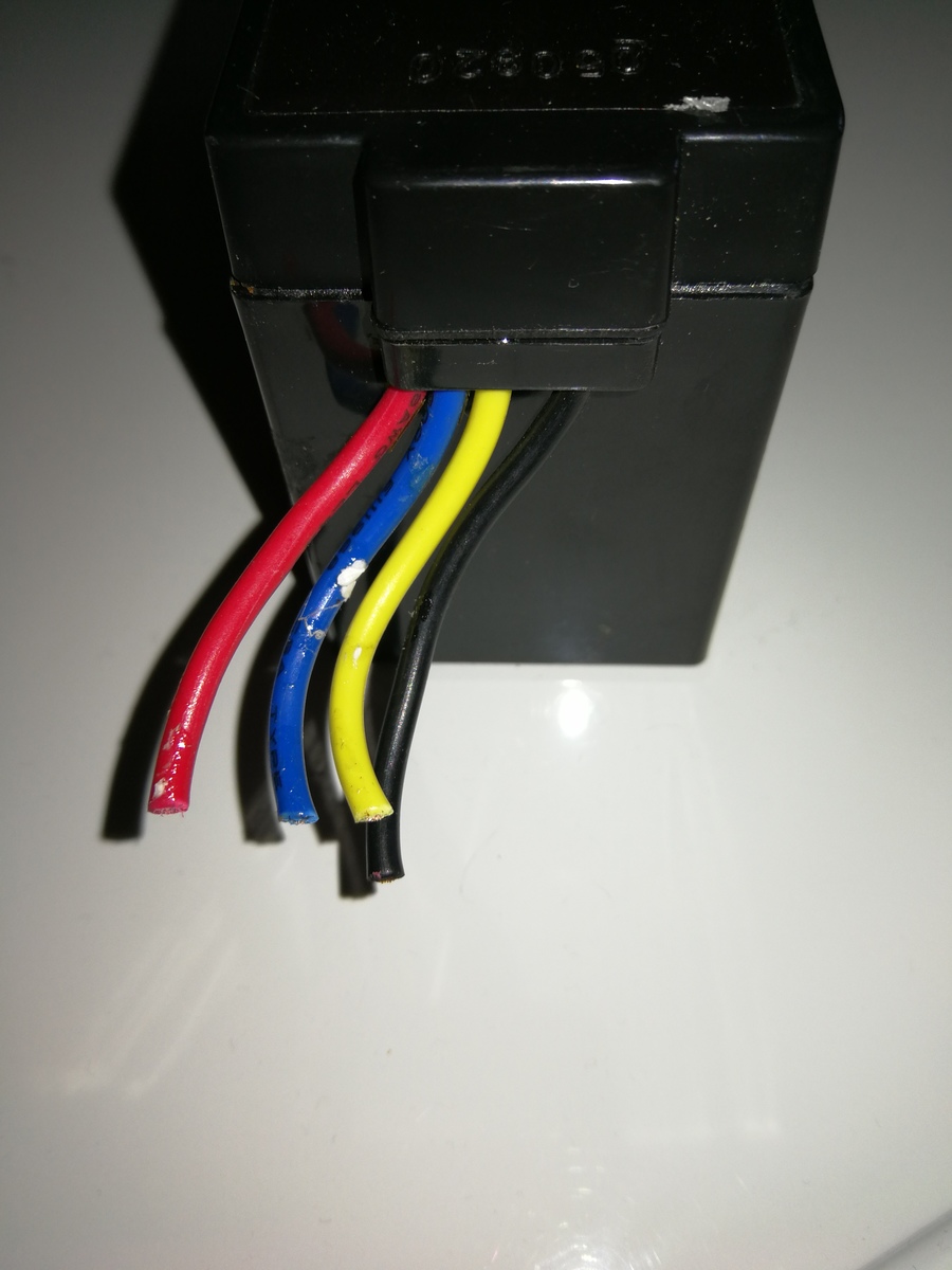

Hallo und einen schönen 3 Advent.
Ich habe eine Frage. Kann mir jemand sagen wofür das Blaue und Gelbe
Kabel ist.
Ich kann leider nicht sehen wie die Kabel im Inneren der Batterie
angeschlossen sind. Die Batterie ist defekt. Hat nur noch ca 3 Volt auf
+ & - Kabel.
Könnte ich die Batterie vorsichtig öffnen am oberen Deckel.
Es könnte sein das Gelb und Blau weniger Volt haben als die angegebene
14V.
Vielen Dank für eure Antworten.

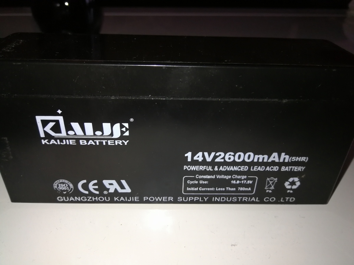

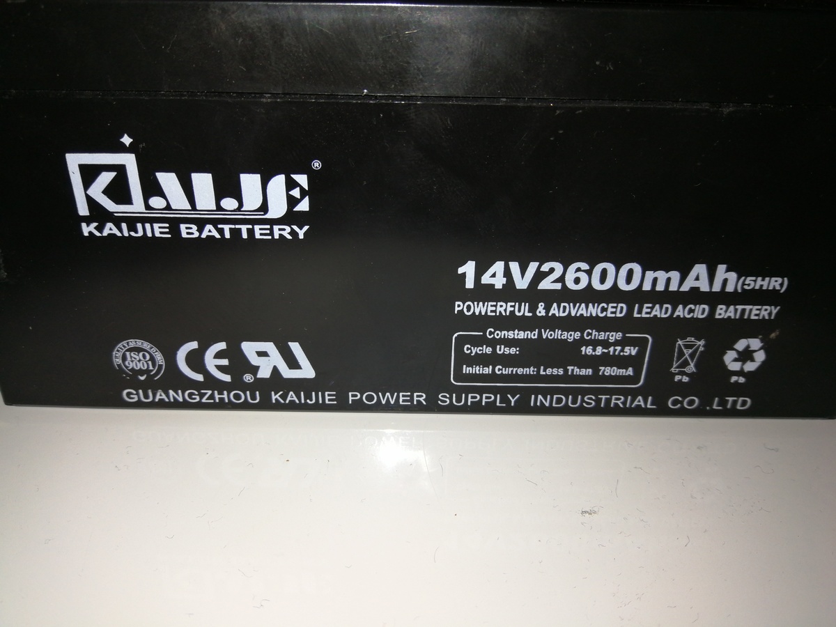

Gast #5246602
Ja genau diese ist es. Hab mittlerweile die Batterie zerstört und die
Spannungen Anhang der Anschlüsse raus.
4 Volt Blau
6 Volt Gelb
14 Volt rot Schwarz
Kennt einer von euch so eine Batterie die man in Deutschland beziehen
kann

#5246739
Ein 3S Lipo liefert aber keine 14 Volt. Reicht daher vielleicht auch ein
12 Volt Bleigel Akku?
Die Abgriffe verstehe ich nicht so richtig. Wenn das Abgriffe an einigen
Zellen sind würden die unterschiedlich entladen. Das wäre für den Akku
nicht gut. Für einen Balancer wären es zuwenig Abgriffe.
Einen 14 Volt Akku habe ich gefunden. Der hat aber nur 3 Anschlüsse.
http://chinawto.com/emart/battery/battery.asp?sel=battery&sel1=14v2600
