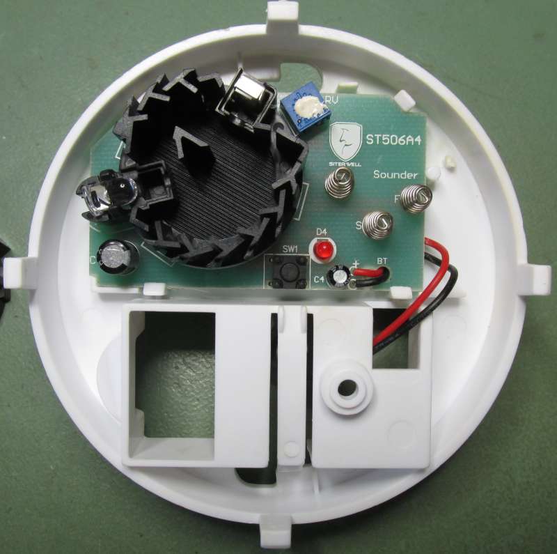

Almdahl schrieb:
> Wenn ich den also
> angemessen warte (regelmäßig mit Druckluft freipusten), dann sollte der
> schon locker 30-50 Jahre halten, oder übersehe ich da jetzt was?
Ja, Ablagerungen auf der Optik und die Alterung der Bauelemente.
> Es ist ja nicht so, dass das Ding unbedingt Elkos haben müsste usw.
Die typische Schaltung hat einen Elko, der aber in dieser Anwendung,
reine Gleichspannung, problemlos zweistellige Jahre leben kann.
Bild im Anhang ist ein Billigmelder 'Logilink' mit geöffneter
Rauchkammer, ich denke, dass das bei anderen Herstellernamen sehr
ähnlich aussehen wird.
Gut, man müsste schauen, ob man dagegen was tun könnte - wenn man etwas
langlebiges konstruieren wollte.
Hört sich gut an - wobei ich mir sicher bin, dass man den Elko auch
wegbekommt, wenn man sich anstrengt.
> Rauchkammer
Danke, sehr hilfreich!

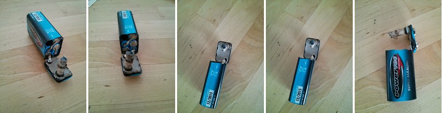

Suche mal im Internet nach der Historie. Die haben früher richtig gute
Batterien hergestellt, glaube, in Belgien. Nach mehrfachen Verkäufen ist
Duracell mittlerweile nur noch ein Name, wie Telefunken, Grundig etc.,
irgendwas irgendwo gefertigt und nur passend beklebt.

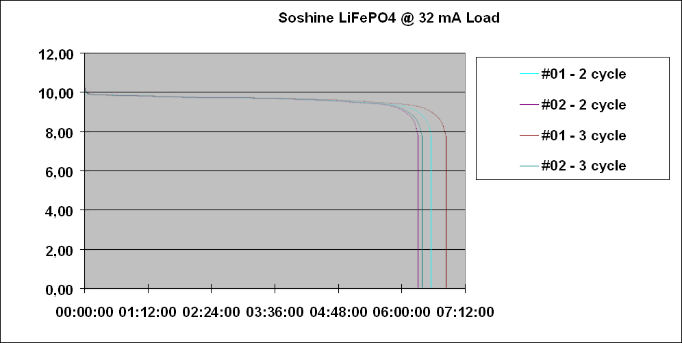

Ich habe Li-Akkus im Einsatz, im Anhang eine Messung. Die knicken
ziemlich hart ab, wenn sie leer werden. Nicht gut, das kann der Melder
nicht gut erkennen, Alkali-Primärzellen laufen flacher.
Ich denke, dass die Masse der Rauchmelder den MC145012 oder dessen
Nachbauten einsetzt. Da legt dessen Beschaltung fest, ab welcher
Spannung eine Batteriewarnung erfolgt - kann der Hersteller also nach
eigenem Ermessen einstellen.

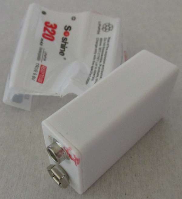

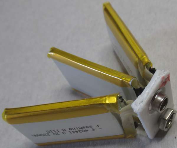

Neulich hat es einen LiFePO4 zerlegt, Gerät nicht ausgeschaltet und
seine interne Schutzschaltung taugt offenbar nichts. Der Hersteller
druckt 320mAh drauf, hat im Inneren aber 220mAh-Zellen. Zu Batterien
findet man wenig, aber die vierfache Kapazität dürften sie erreichen.
>> Rauchkammer
Mal G* fragen "sendung mit der maus rauchmelder", Christoph hat das vor
etlichen Jahren gut erklärt.

Manfred schrieb:
> Ich habe die vom Chinesen, Soshine, 600 / 650 mAh, im Gegensatz zu
> dessen LiFePO4 passt deren Kapazität.
Auf dem Bild steht aber SoShine und 320mAh ;)
