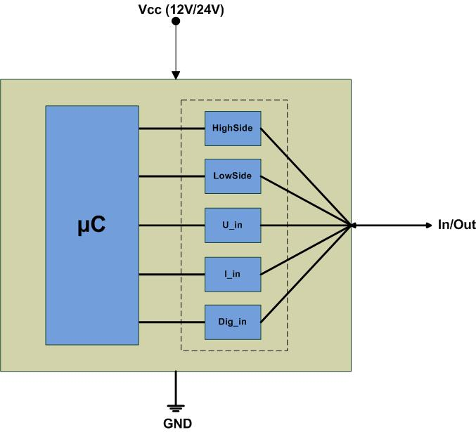

ich soll eine Schaltung entwickeln (siehe Bild) mit einem einzigen
Anschluss, welcher als Ein- oder Ausgang arbeiten soll. Als Ausgänge
habe ich jeweils einen High- und einen Lowside Schalter. Als Eingänge
einen Spannungseingang (0-10V), Stromeingang (4ma-20mA) und einen
Digitaleingang (0 und 1). Alles soll an der selben Buchse hängen. Als µC
soll ein STM32F0 oder L0 verwendet werden.
So, mein Problem ist, dass ich nicht genau weiß wie ich die restlichen,
nicht benötigten, Schaltungen schützen/trennen kann. Nehmen wir mal an
ich habe eine Last am HighSide Treiber, wo bis zu 5A fließen können. Wie
schütze ich die restlichen 4 Schaltungen vor diesem Strom?
Oder ich hab einen der Eingänge (z.B. U_in) beschaltet und möchte die
restlichen Ein-/Ausgänge schützen/trennen.
Für die Ausgänge könnte man z.B. Schottky-Dioden verwenden aber für die
Eingänge geht das nicht.
Gibt es eventuell einen IC an dem ich alle Ein/Ausgänge verbinden und
einen Pin auf die Buchse führen kann, welcher dann per µC angesteuert
wird? Also, so eine Art (isolierenden) Multiplexer, der bidirektional
funktioniert? Oder ein völlig anderer Ansatz?
Ich bedanke mich schon im voraus für nützliche Tipps und Anregungen :)
> funktioniert?
Es gibt Analog-Multiplexer, die bidirektional verbinden oder trennen
können (nicht isolieren!).
Aber bei 5A wird das nichts, und über die Spannungen hast Du auch noch
nichts gesagt.
Die zuverlässigste und robusteste Lösung wären Relais.
> nichts gesagt.
Welche Spannungen meinst du? Die High und Lowside Schalter sind für 24V
ausgelegt. An die 3 Eingänge sollen Sensoren angeschlossen werden, die
Einheitssignale ausgeben. Welche Sensoren das genau sein sollen, weiß
ich nicht, da die Schaltung universell sein soll.
https://de.wikipedia.org/wiki/Einheitssignal
An Relais dachte ich auch aber für Leiterplattenmontage sind sie
eigentlich zu groß und teuer. Jedenfalls konnte ich keine günstigen
finden.
