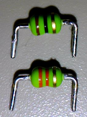

Könnte mir jemand etwas zu diesen beiden Bauteilen sagen. Sind sehr niederohmig (< 1 Ohm) und mein LCR Meter zeigt -0,017 mH (minus!). Mir sind diese beiden Bauteil völlig unbekannt. Sicherungen?
Bilder, Watson, Bilder!
Eine Spule? Ein Drahtstück?

Merkwürdig. Hatte ich eigentlich angehängt. ?!?

Induktivitäten Braun-Schwarz = 10 µH Rot-Rot = 22 µH

Spulen, Baugröße 0204.

der schreckliche Sven schrieb: > Induktivitäten > Braun-Schwarz = 10 µH > Rot-Rot = 22 µH Ehr 1µH und 2,2µH.

hinz schrieb: > Ehr 1µH und 2,2µH. Du meinst wegen dem goldenen Ring = :10 ?

Danke für die schnellen Antworten. Leider hat mein LCR-Meter eine maximale Auflösung von 1µH. Dann ist der unsinnige Messwert erklärbar.

der schreckliche Sven schrieb: > hinz schrieb: >> Ehr 1µH und 2,2µH. > > Du meinst wegen dem goldenen Ring = :10 ? Ja, einen Toleranzring gibts bei 0204 nicht.

Konnte jetzt noch ein Atlas LCR auftreiben. Das hat es ans Tageslicht befördert. Spulen! 1µH und 3,3µH. Rot und Orange kann man bei schlechten Bilder schon mal verwechseln. Nochmals DANKE!!!

Bernd E. schrieb: > Leider hat mein LCR-Meter eine > maximale Auflösung von 1µH Also Geräte mit niederinduktiven Bereichen sind ja inzwischen verbreitet und auch sinnvoll. Aber 1uH als Maximalwert?!

Datenblatt: http://kholinhkien.vn/documents/LGA0204-101J.pdf
