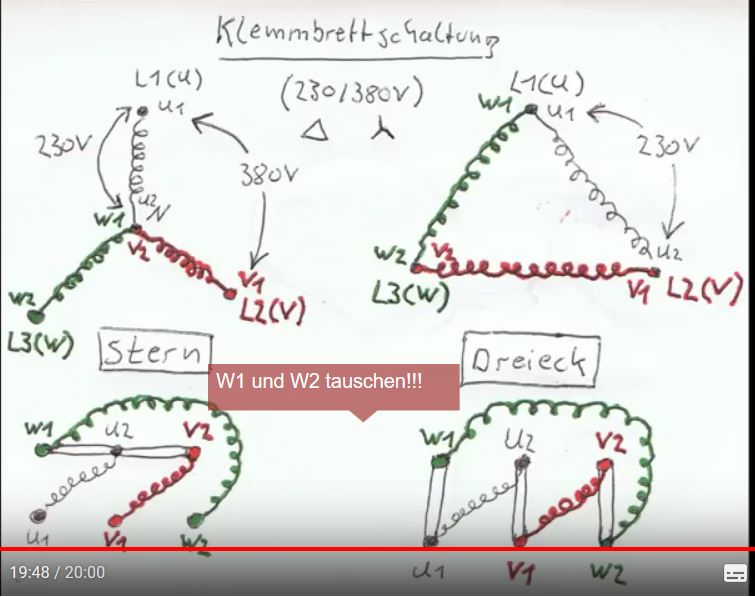

Ich habe ein defektes Schweißstromaggregat bekommen und möchte dieses
wieder zum Stromerzeugen bringen.Alles googeln, auch hier im Forum hat
mir bis jetzt nicht geholfen. Ich habe bereits neue Kondensatoren
gleicher Stärke eingebaut - nichts. In einem yahoo-film habe ich gesehen
das ( drei Phasengerät)eine der Wicklungen in entgegengesetzter
Richtung mit dem Mittelpunkt (Sternschaltung) geschaltet werden
kann.(aber nicht muß)!
Nachdem ich den Generator zerlegt habe und mir den Mittelpunkt
freigelegt habe, konnte ichsehen das auch dieser Generator mit gedrehter
Spule geschaltet ist.
Meine Frage : welche Vorteile hat die Drehung des Anschlusses?
#5248312
Kann es sein, das er im Video einen Fehler gemacht hat und deswegen den
Hinweis im roten Kasten hin geschrieben hat?
Gegenläufig macht eigentlich keinen Sinn, da dann die Eicklungen ja
gegeneinander arbeiten würden.
Kommt hinter dem Generator eine 6-Puls-Brückenschaltung?
Sind da alle Dioden ganz?

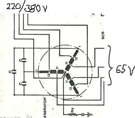

OP #5248385
Hallo Sven,
nein , kein Fehler im Video.
Außerdem habe ich an meinem Generator festgestellt daß er genau so
gewickelt ist. Deshalb auch meine Frage.
Zu 2: Es ist ein Assynchrongenerator, der weder Bürsten,Dioden oder
Brückenschaltung hat. Es sind zu jeder Wicklung zwei parallel
geschaltete 50hz,60microfarad Kondensatoren geschaltet.(Wie im
beigefügten Schaltbild)Das war auch original so und ist auf dem
Schaltbild des Herstellers so, nur die Richtung der Wicklung kann man
auf dem Originalschaldbild nicht erkennen.
Also noch einmal: Wo ist der Unterschied (elektrische Berechnung), bzw.
was ist der Vorteil dieser Wicklungsvariante?
Danke und Gruß
Leopold
#5249495
Jetzt muss ich noch mal doof nachfragen...
Du sagtes ja Schweissstromaggregat...
Bei mir funktioniert elektrisches Schweissen mit Elektrode so, das an
einem Teil die Masse an geschlossen wird und der andere Pol an den
Elektrodenhalter.
Und da habe ich Schon gerätschaften mit Gleichrichter gesehen.
Oder wozu der Drehstrom? Ist der Sternpunkt nach außen geführt?
(Firma: Funkenflug Industries) #5249524
Mit Drehstrom/3AC schweißt es sich entschieden besser als mit
Wechselstrom/1AC, weil sich die Phasen bei der Gleichrichtung überlappen
und der Strom nicht auf Null absinkt. Da kann die Schweißdrossel im
Gerät noch so gut sein, den Unterschied zwischen einer und drei Phasen
merkt man deutlich. Mit drei Phasen gibts einen viel gleichmäßigeren und
auch leistungsstärkeren Lichtbogen.
Das mit der umgepolten Wicklung verstehe ich aber auch nicht. Bei
Dreieckschaltung sollte es egal sein, denn egal wie man die Wicklungen
verschaltet, es kommt immer ein Dreieck mit Drehrichtung links oder
rechts dabei raus.
#5250553
@TO habe über dein Geschriebenes und deinen Schaltplanauszug nochmals
nachgedacht und poste Dir mal folgende Links:
1) https://de.wikipedia.org/wiki/Asynchrongenerator#Magnetische_Erregung
2) Beitrag "selbsterregten Asynchrongenerator wiederbeleben"
So wie es in 2) dargesellt wird könnte deinem Generator die Erregung
fehlen, weshalb Du Ihn irgend wie Schwach elektromagnetisch anregen
müsstest, damit er sich wieder selbst hochschaukelt.
Die Spulen wirst Du ja alle durchgemessen haben?

Kannst Du nicht mal Bilder vom Typenschild, vom Klemmbrett und vom
ganzen drum herum hier hochladen? Einen Schaltplan hast Du ja
offensichtlich auch, dann den auch noch...
