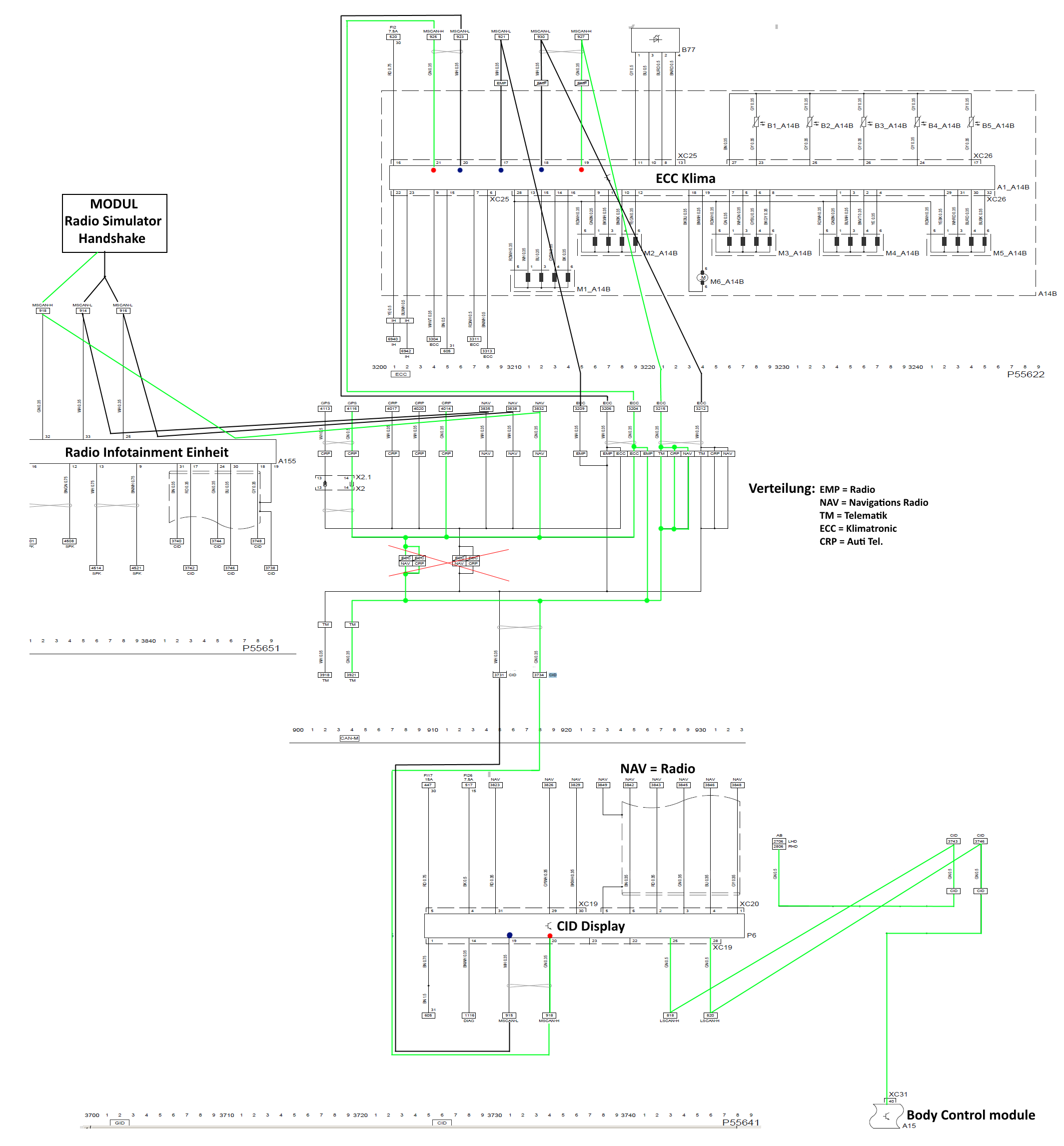

OP #5248350
Ich hab mal mühsam den KFZ Stromplan zusammengetragen damit man eine
chance hat es nach zu vollziehen.. :D
Linearer CanBus, die frage ist wo sitzen die 2stk 120er abschluss
wiederstände ???
Denke ich habe das Modul einfach falsch angeschlossen :D anstatt trennen
und rumbaumeln lassen des Can H und L drahtes, hätte ich nur dranlöten
und die Leitung so belassen wie sie war. als ersatz Teilnehmer
einspeisen. Anstatt Original Radio, kommt das Modul an der Stelle des
Radio Steckers (CanH und CanL anlöten).
sollte aber ja an jedem ort ein zu speisen sein dürfen. bei Linearer Bus
Topologie.
Nochmal zur info: das Modul simmuliert erfolgreich das OEM Radio
(Handshake) und somit started das CID Dispay den Bordcomputer auf,w as
sonst nicht möglich war ein anderes Radio zu verbauen und die BC
Bordcomputer werte Verbrauch etc.. zu sehen. Simmulation mit Arduino
nano und Canbus Shield.
Beim Vectra B Astra G Omega B läuft der 2 Draht Canbus noch, nur vom
Radio zum CID Display. beim Vectar C / Insignia ist der ganze wagen
Canbus aber das CID Exakt gleich bis auf die Programmierung der Eingänge
für Canbus.
Deshalb muss ich es anderst anschliessen als bei der alten Variante.
muss nurnoch Testen wie und wo ... wird schon gut kommen.
Aber fals jemand nen heissen Tipp oder ratschlag hat bin ich immer sehr
dankbar. Ich lerne gerne dazu :))
an dem Can Bus Mid Speed hängt das CID, Navi Radio, ECC Klima, GPS,
Optional Telematik oder Auto Tel noch dazu. zum Body Controll Modul und
Airbag STG haben die Entertaiment Einheiten nur eine "one wire" HSCAN-H
(HighSpeed Can H). Diese bleiben ja eh und sind nicht zu beachten. Also
der Midspeed CanBus läuft nur für die Entertaiment. also müssen dort 2
120er wiederstände versteckt sein in den geräten.

#5248708
Jetzt wo ich deinen "Schaltplan" gesehen habe, denke ich dass meine
Vermutung richtig war. Das CID stellt zugleich ein Gateway dar.
Wie du diesem "Schaltplan" entnehmen kannst gehen ans CID LSCAN und
MSCAN.
Das Klimabedienteil benötigt wahrscheinlich (logischerweise) auch
Informationen vom Bordnetzsteuergerät.
1.Finde heraus welche Messages auf dem MSCAN vom CID zum ECC abgehen.
Nimm mal einen Trace des MSCAN auf während das CID am Bus
angeschlossen ist. Dann klemm das CID ab und Spiel dem ECC mal den Trace
vor. Kann funktionieren, muss aber nicht, falls ein Replay Schutz
implementiert ist.
Dann kommt das schwerste, rauszufinden welche Messages abgehen.
2. Dann brauchst du einen Controller mit 2x CAN der dann das
Ersatzgateway bildet.
3. Du brauchst als allererstes ein Tool um eine CAN Trace erstellen zu
können.
Das einfachste wäre du lässt es einfach, weil du vermutlich einfach zu
wenig Ahnung von sowas hast. Glaub mir ich habe Automotive Background
und kann dir aus Erfahrung sagen, dass das unter umständen nicht leicht
wird.
Falls du es trozdem probieren möchtest kannst mich gerne dazu Fragen.
MfG Tom

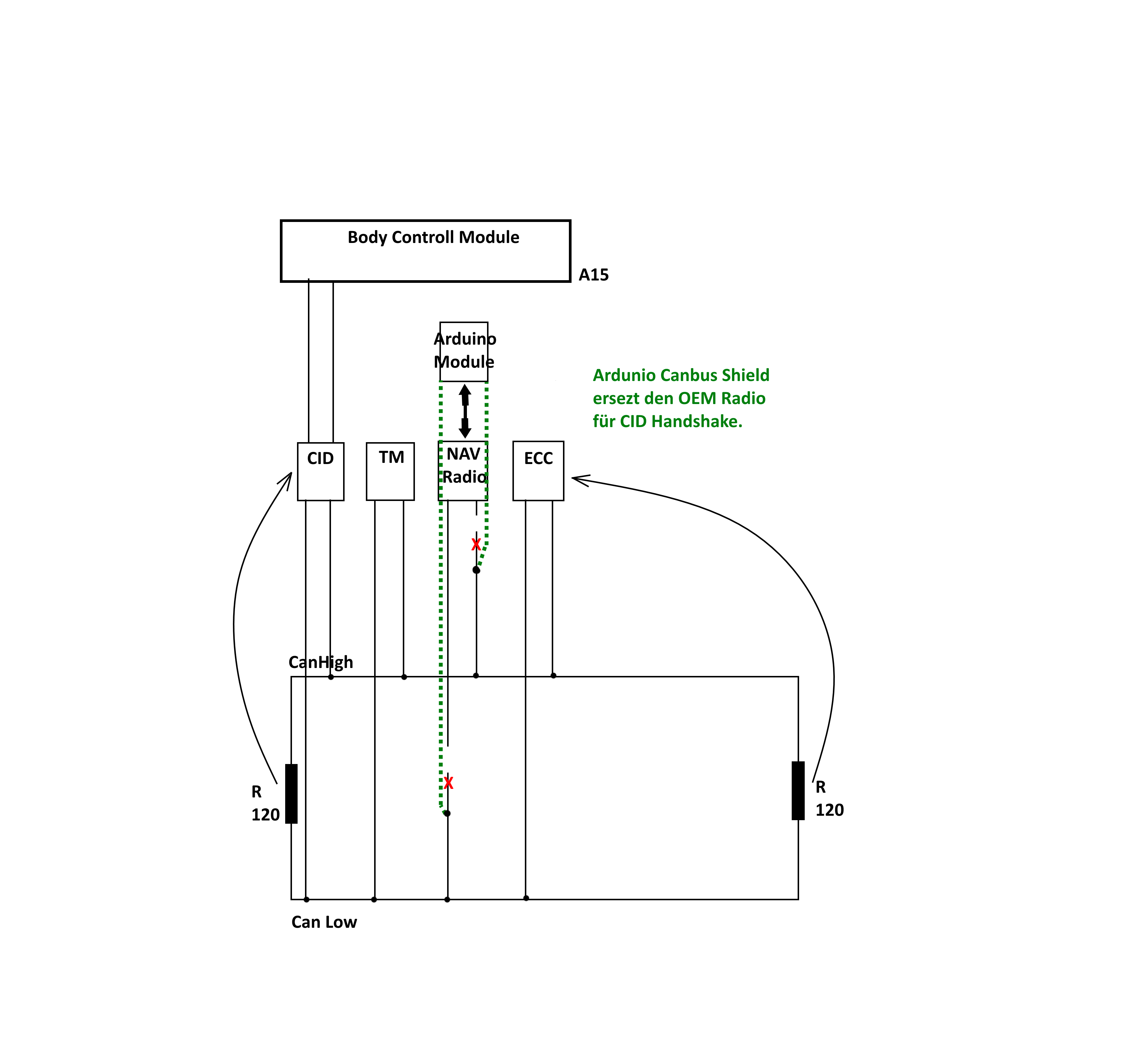

OP #5248828
> MfG Tom
Hi Tom, Schau mal das Bild an.. müsste doch so gehen? Mein Modul ersezt
nur den Radio.. anstelle das der Radio den Handshake mit dem CID macht,
tut dies nun das Modul.
Anderes Radio kann dann eingebaut werden, als das alte Originale! Das
Canbus Arduino Shield Modul läuft auch Einwandfrei, verkabelt nur mit
dem CID, oder bei den Vectra B etc. wo nur der Radio+CID CanBus hatte.
Da war es noch nie ein Problem mit dem Modul.
Ich habe ja vorher das Gateaway CID nur mit dem Modul verbunden und
somit getrennt, Das der ECC Informationen fehlten.
so sollte es doch richtig sein? :))
Gruss Andreas

OP #5248857
Thomas F. schrieb:
>> wiederstände ???
> Das ist wohl eher ein Low-Speed CAN-Bus und der braucht keine
> Abschlusswiderstände.
lowspeed ja, aber nur vom CID zum Body control Module. siehe
Stromlaufplan.
Midspeed ist für den Media CanBus. dieser hat sicher Terminierungen..?
wohl CID und ECC oder CID und Radio
