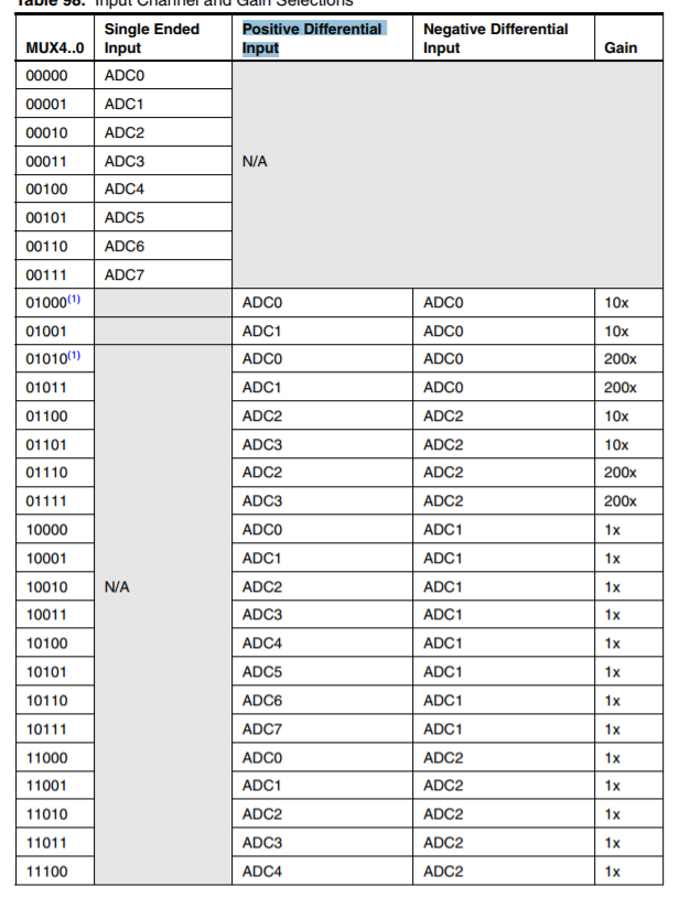

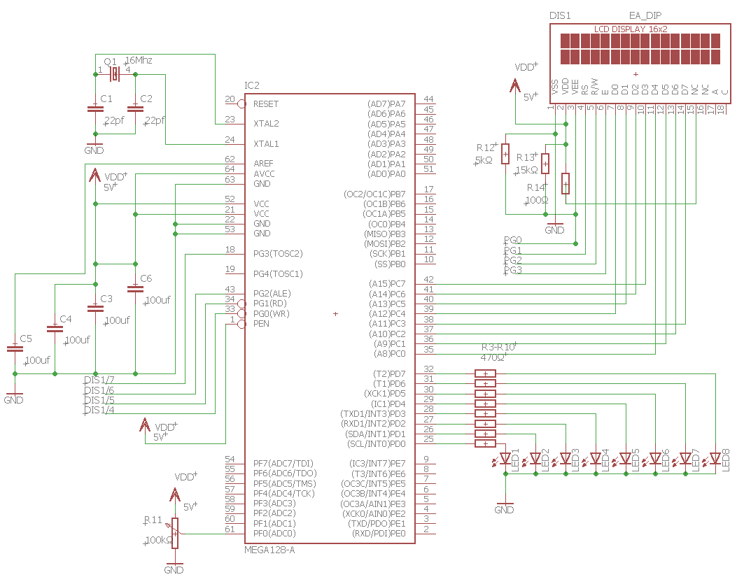

Hallo, ich habe folgendes Problem:
Ich möchte mir über den ADC die Differenzspannung zwischen F0 und F1 an
einem Display ausgeben lassen.
Das Datenblatt des Atmega gibt dafür den MUX 10000 an.
Das Problem ist, dass beide Spannungen 5v und (0v-5v) addiert statt
subtrahiert werden.
Weiß jemand wieso?
Edit: Sehe grad die Kommentare sind etwas durcheinander, hoffe dass
stört nicht. :)

  ADMUX |= (0<<REFS1)|(1<<REFS0);//interne Referenzspannung an, AVCC als
34
            //Referenzspannungsquelle gewählt
35
  ADMUX |= (0<<MUX0) | (0<<MUX1) | (0<<MUX2) | (0<<MUX3) | (1<<MUX4);//PORTF0-PORTF1 mit Gain x1
36
  ADMUX &= ~(1<<ADLAR);//ADC Right adjustment ist aktiviert

Persönliche Seite #5250210
Ach wenn's nix mit deinem Problem zu tun hat...
Jan S. schrieb:
>   ADCSRA |= (1<<ADPS1)|(1<<ADPS0);//AD-Wandler-Rate auf 1/8 der
> Quarzfrequenz
>                   //(hier = 16/8 MHz = 2 MHz)
Der ADC schafft 2MHz ?
>     wert1 = ADCL;
>         wert1 |= (ADCH << 8);              //(AD Konverter ist dann
> fertig)
Besser: "wert1 = ADC;"
>     wert3=((REFS0*(ADCL+256*ADCH))/(1*512));//Dezimalwert in Volt
Nochmals Lesen und Byte-Frickel?
Besser: "wert3 = (REFS0 * wert1) / (1 * 512);"
Checken, ob die möglichen Werte von REFS0 nicht zu einem Überlauf des
Zählers führen.  Falls dem so ist, mit 32 Bits rechnen lassen:
wert3 = (REFS0 * (uint32_t) wert1) / (1 * 512);
