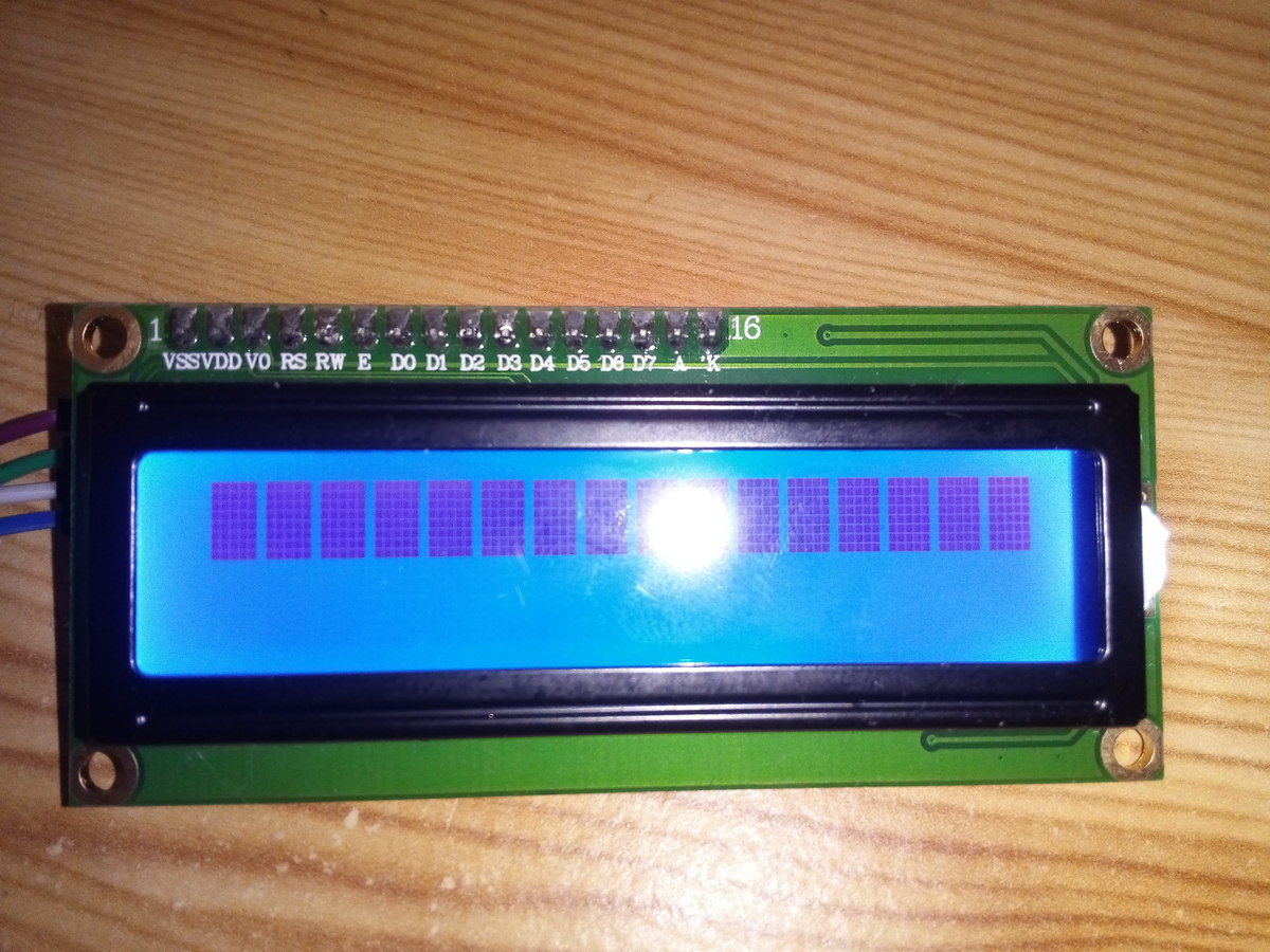

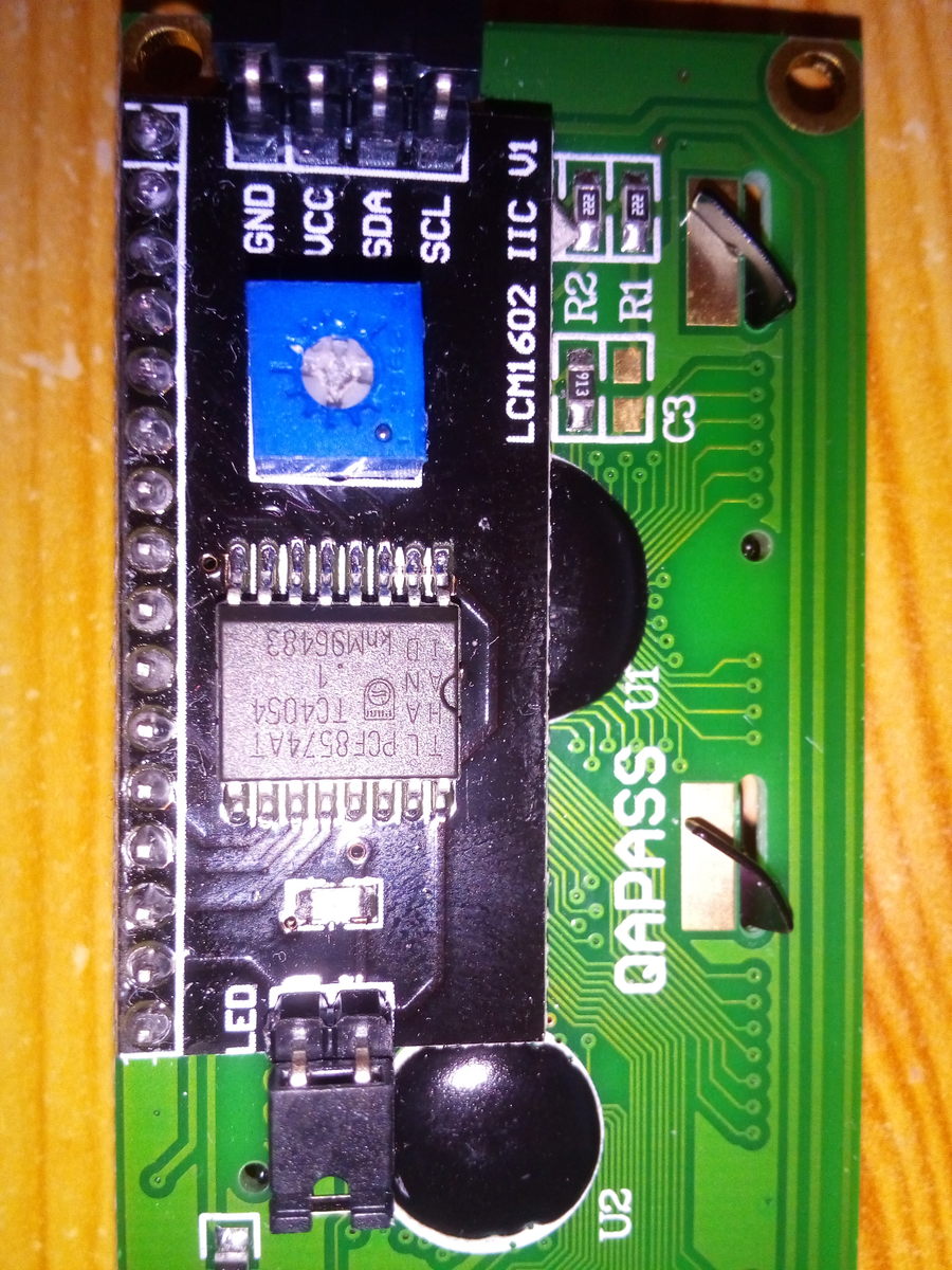

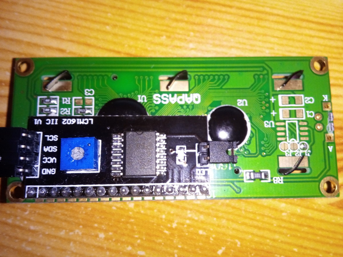

von Grevak D. (xorda)
Hier sind die Bilder. Leider habe ich diese Informationen nicht, da es
sich um ein ganzes Set gehandelt hat (Chinaware) und wir das von unserer
Schule bekommen haben
Das Backlight ist an P3
Beim Sketch, welcher funktionierte (bei dem C Header funktioniert das
nicht)
waren die Pins so:
en rw rs d4 d5 d6 d7 bl
2, 1, 0, 4, 5, 6, 7, 3
Laut Datenblatt müssten die aber so:
P0 = 4 // RS
P1 = 5 // RW
P2 = 6 // EN
P3 = 7 // BL
P4 = 9 // D4
P5 = 10 // D5
P6 = 11 // D6
P7 = 12 // D7
Was auch nicht funktioniert
Das ist seltsam...
Bei meinem Lehrer, welcher einen PCF8574 und nicht die A Version hat
funktioniert die Bibliothek schon von sich aus
