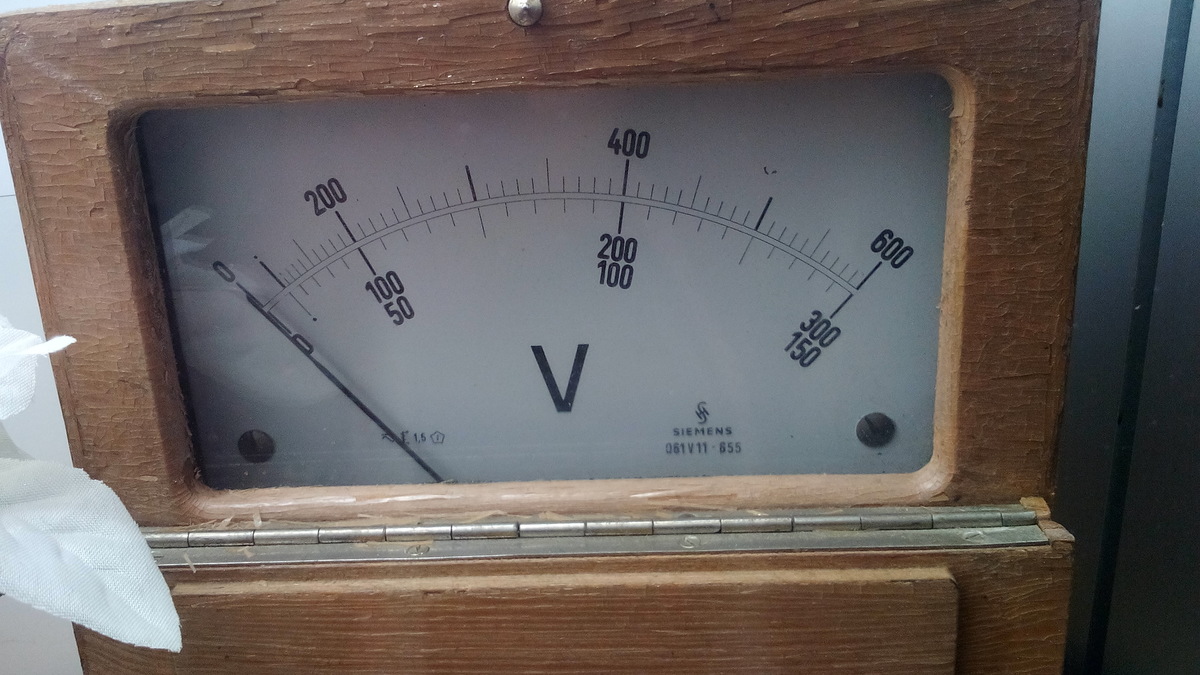

Skala von Meßgerät
Gast #5250460
Edi R. schrieb:
> Weil es ein Dreheiseninstrument (und kein Drehspulinstrument) ist.
> Die sind nicht linear, zeigen aber den Effektivwert des Stromes an.
Danke für die nette Antwort.
Bin nicht selber drauf gekommen weil ich dachte, das bei
Dreheiseninstrumenten die Skala quadratisch ansteigt. Begründung: In den
beiden Eisenteilen steigt der magnetische Fluss B linear mit dem Strom
in der Spule. Da nun die Kraftwirkung zwischen den beiden Eisenteilen
proportional zu B1 * B2 ist, entsteht dieser quadratische Zusammenhang.
