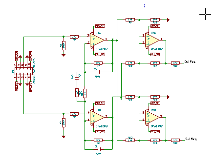

Hi, habe hier eine Schaltung für symmetrische OP Verstärker gefunden. Hat mal jemand eine Bestellbezeichnung? Sorry ich steh etwas auf dem Schlauch... :-)

Google kaputt ? z.B. : http://www.ti.com/lsds/ti_de/amplifiers/op-amps/fully-differential-amplifiers-overview.page Schneider Meck Meck Meck schrieb: > habe hier eine Schaltung für symmetrische OP Verstärker gefunden. > Hat mal jemand eine Bestellbezeichnung? OPA1632 http://www.ti.com/lit/ds/symlink/opa1632.pdf Habe ich als Eingangsstufe in meinen Class D TAS5630B Verstärkern. Hat hervorragende Audioeigenschaften. mfg klaus

karadur schrieb: > Google kaputt ? Naja, keine Ahnung wonach ich suche. Und Datenvolumen vom Handy fast alle. Vielen Dank für die Info. :-) Klaus R. schrieb: > Schneider Meck Meck Meck schrieb: >> habe hier eine Schaltung für symmetrische OP Verstärker gefunden. >> Hat mal jemand eine Bestellbezeichnung? > > OPA1632 > http://www.ti.com/lit/ds/symlink/opa1632.pdf > > Habe ich als Eingangsstufe in meinen Class D TAS5630B Verstärkern. Hat > hervorragende Audioeigenschaften. > mfg klaus Das Teil ist fast perfekt. Allerdings nur für einigermaßen niederohmige Tonquellen. Aus diesem Grund, und weil hier bipolartechnik verbaut ist, von daher also keine allzu gute EMV-Festigkeit gegen Handy-Strahlung zu erwarten ist, habe ich das Ganze dann doch mit 2 Dual-OPVs und einer handvoll Widerstände realisiert.

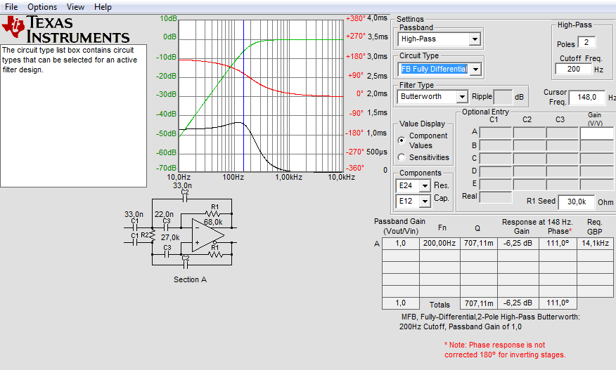

> Das Teil ist fast perfekt. > Allerdings nur für einigermaßen niederohmige Tonquellen. > Aus diesem Grund, und weil hier bipolartechnik verbaut ist, von daher > also keine allzu gute EMV-Festigkeit gegen Handy-Strahlung zu erwarten > ist, habe ich das Ganze dann doch mit 2 Dual-OPVs und einer handvoll > Widerstände realisiert. Wow, magst du bitte mal den Schaltplan posten? Schneider Meck Meck Meck schrieb: > Wow, magst du bitte mal den Schaltplan posten? Ist kein Hexenwerk. Die Auflösung von diesem screenshot ist ja eher bescheiden...

Schneider Meck Meck Meck schrieb: > Hi, habe hier eine Schaltung für symmetrische OP Verstärker gefunden. Ich sehe nur einen 200Hz Butterworth Filter 2. Ordnung mit DUrchlassverstärkung von 1.

Mark S. schrieb: > Schneider Meck Meck Meck schrieb: > Wow, magst du bitte mal den Schaltplan posten? > > Ist kein Hexenwerk. > Die Auflösung von diesem screenshot ist ja eher bescheiden... Vielen Dank! Wenn ich die Schaltung richtig verstehe ist das ein Instrumentenverstärker mit einer zweiten invertierten Ausgangsstuffe. Kann man wohl prima mit dem TL084 realisieren. Schneider Meck Meck Meck schrieb: > Kann man wohl prima mit dem TL084 realisieren. Wenn der Offset nicht so stört. mfg Klaus

Klaus R. schrieb: > Schneider Meck Meck Meck schrieb: > Kann man wohl prima mit dem TL084 realisieren. > > Wenn der Offset nicht so stört. > mfg Klaus Naja, die OP`s mit FET Eingangsstufe haben meist viel höheren Offset als Bipolare Eingangsstufen. Dafür sind die mit FET unendpfindlicher gegen RF Störungen.

Es heißt natürlich "unempfindlich" Schneider Meck Meck Meck schrieb: > Wenn ich die Schaltung richtig verstehe ist das ein > Instrumentenverstärker mit einer zweiten invertierten Ausgangsstuffe. > Kann man wohl prima mit dem TL084 realisieren. So ist es. Ein zu Fuß aufgebauter OPA1632. Kann man natürlich auch mit dem TL084, wie mit jedem anderen OPV, realisieren.
#5253030
Oder TL072. ;-) Antwort schreiben |
