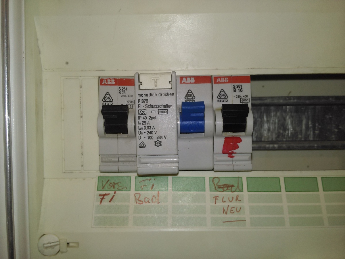

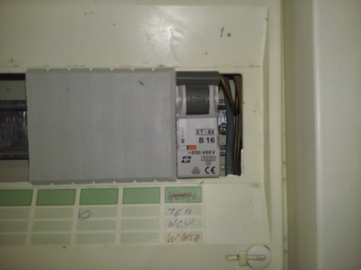

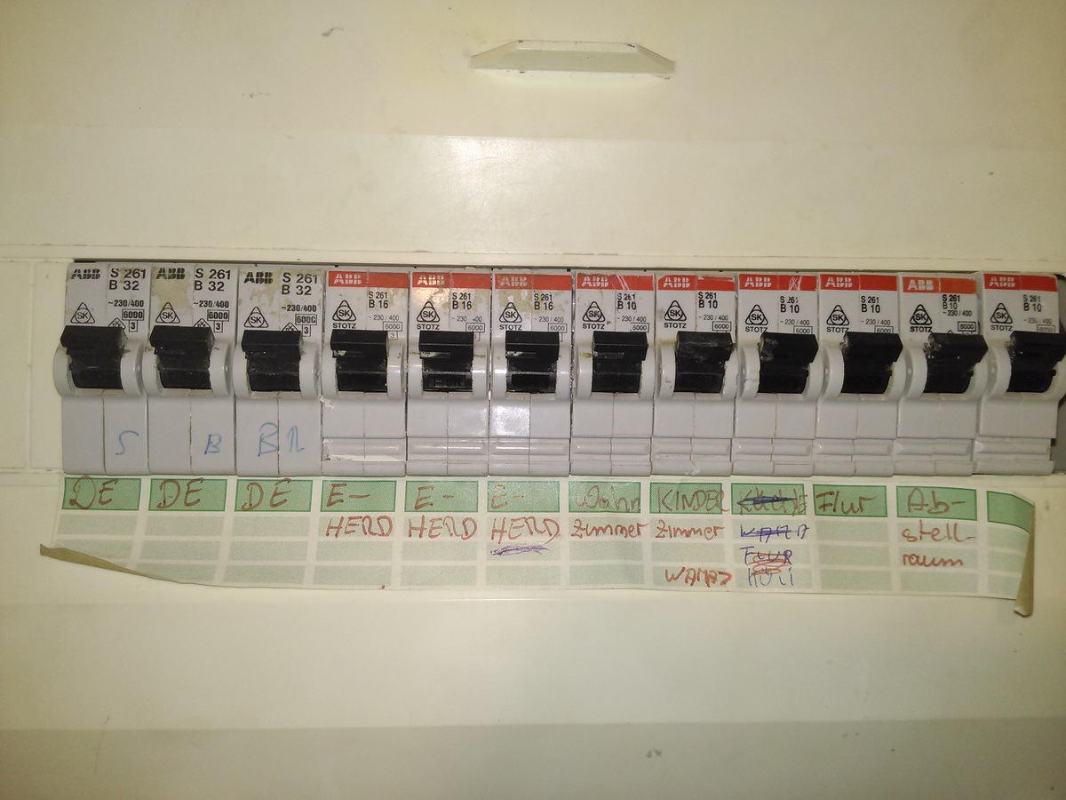

Servus, hier wird im März vom Vermieter die Elektrik neu gemacht, bei
der Gelegenheit wollte ich vom Elektriker 3 Stromwandler einbauen
lassen. Allerdings bin ich gerade unsicher, welche ich brauche :-)
Entschieden hatte ich mich eigentlich schon für diese:
https://smile.amazon.de/dp/B00H3CTFIQ -30A
30A-Version. Dann sah ich die 100A version und wurde unsicher, welche
besser geeignet ist:
https://smile.amazon.de/dp/B01C2I7BCW - 100A
Ich habe mal kurz durchgerechnet; Wenn hier wirklich ALLES läuft (DLE
auf Stufe 2, Herd, Ofen, TVs, Spülmaschine, WaMa, Vollautomat etc),
komme ich so auf max. 40-45kW spitze. Bevor ich da jetzt irgendwas
anschaffe, was am ende absolut nicht passt, hätte ich da schon gern ein
paar Informationen.
Die Aktuelle UV, welche im März neu gemacht wird, habe ich mal
Angehangen. Viel wird sich da nicht ändern, halt nur neu werden :-)

Gast #5250538
Manfred schrieb:
> Sie sollten ja wohl mindestens den Strom tragen können, den die
> Vorsicherung zulässt?
> ... was ja mal 60 Ampere wären.
Pro Phase oder gesamt? Denn genau da liegt mein Verständnisproblem. Also
bin ich mit den 100A-Klammern auf der sicheren Seite?
Gast #5250551
Pro Phase: 60 x 230 = 13,8 kW.
Mein Einfamilienhaus hat im Schrank pro Phase 50 A als Vorsicherung, der
verplombte Hausanschluß ist mit 3 x 63 A bestückt.
Gast #5250564
Manfred schrieb:
Vielen Dank, dann werde ich doch die 100A Versionen bestellen.
