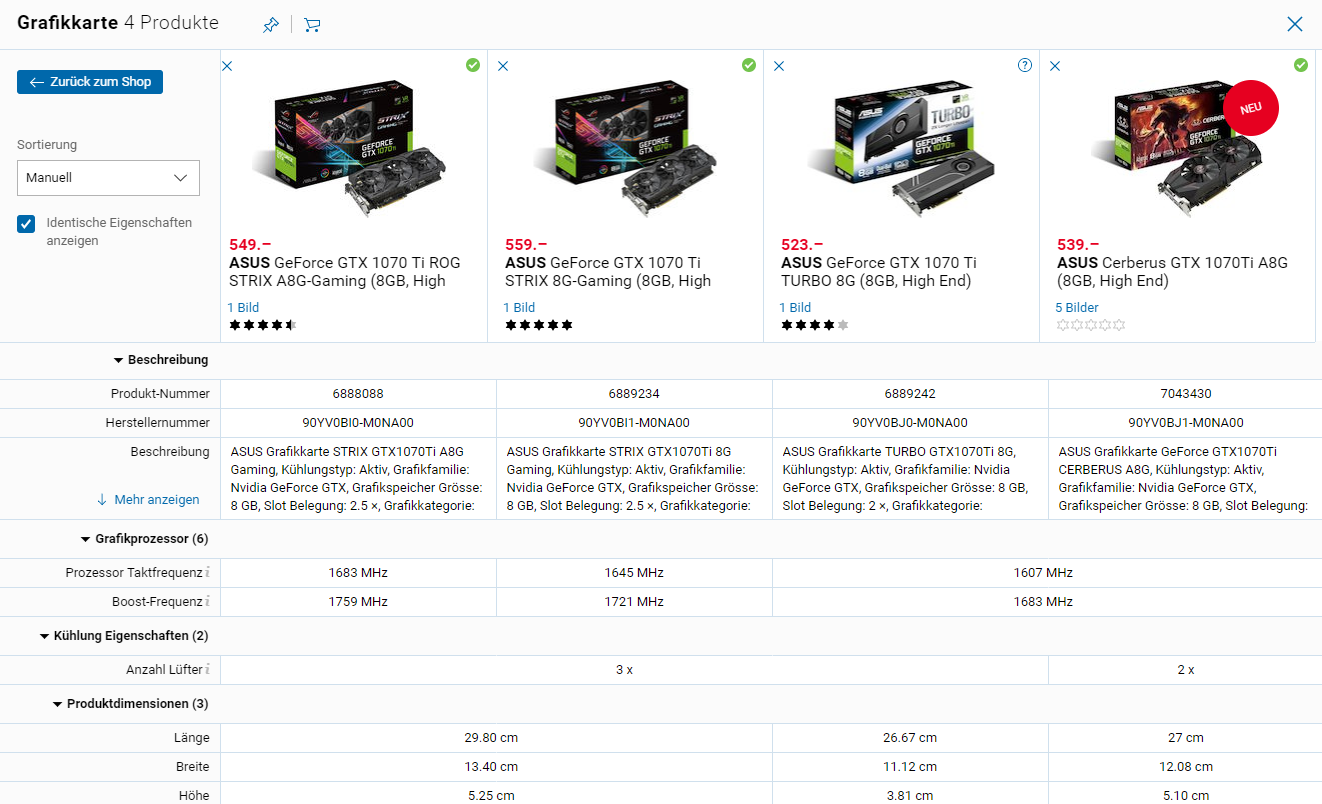

Hallo Zusammen Kann mir jemand erklären was nun genau besser und was schlechter ist? Ich blick da nicht genau durch. Und welche könnt ihr mir empfehlen? Danke

Grafikkarte schrieb: > Kann mir jemand erklären was nun genau besser und was schlechter ist? > Ich blick da nicht genau durch. Und welche könnt ihr mir empfehlen? Was willste denn damit machen, Numbercrunching oder Zocken? Fürs Zocken fragste besser ein Zockerforum. Brüder K. Ling & K. Lang schrieb: > Grafikkarte schrieb: > >> Kann mir jemand erklären was nun genau besser und was schlechter ist? >> Ich blick da nicht genau durch. Und welche könnt ihr mir empfehlen? > > Was willste denn damit machen, Numbercrunching oder Zocken? Fürs Zocken > fragste besser ein Zockerforum. Und für's Bitcoin-Zeugs auch.

Hast du genügend Einbau-Raum, denn 29.8cm sind schon eine Ansage... Ansonsten werden die Unterschiede marginal sein. Allenfalls bei der Geräuschentwicklung. Dazu müsstest du aber Tests finden von genau dem ausgesuchten Modell.

StinkyWinky schrieb: > Einbau-Raum, Einbaumaße, Lärm, Strom?, Treiberversion? Kommt auf System und Verwendung an. Großes Gehäuse wäre sinnvoll. Grafikkarte schrieb: > Ich blick da nicht genau durch. Und welche könnt ihr mir empfehlen? Dazu müssten wir a) Deinen PC und dessen Gehäuse und b) Deinen Monitor kennen. Bei Monitor Auflösung von 1980x1080p würde ich nämlich eine 1060 mit 6G empfehlen, die wäre deutlich preiswerter. Bei 4K kommt eine 1070ti hingegen schnell an ihr Limit - da würde man besser mit GTX1080 oder GTX1080ti Chips arbeiten wollen, auch wenn die ein Arm und ein Bein kosten. Die vom OP gezeigten Karten unterscheinden sich nur im Kühler Design. Wenn das Foto stimmt, ist da eine Blower-Style Karte ähnlich des Nvidia Referenzdesigns dabei - die will man nur bei extrem engen Platzverhältnissen haben, wo die Karte die heisse Abluft nicht ins Gehäuse pusten soll (oder kann). Platz kann aber auch für die 3-Lüfter Karten knapp sein - die sind so lang dass sie in Konflikt mit den Festplatten Rahmen bei billigen Gehäusen kommen. Außerdem sind die nächsten 2 Slots beim Mainboard unbenutzbar - die braucht man aber nur noch selten. Eigentlich baut man sich eher einen PC um diese Grafikkarten herum. Denn auch das Netzteil und Mainboard spielen eine Rolle.

Schau was sie an Anschlüssen (möglichst viele HDMI 2.0 und DP) haben und wie laut sie sind. Damit kann man die Auswahl zuverlässig auf 1-2 zurechtstutzen.

Die Unterschiede sind gering. Es ist an sich immer die gleiche Karte, der Hersteller Verbaut evtl schnelleren RAM oder bessere Lüfter. Gibt dem RAM und der CPU etwas mehr Spannung und übertaktet ab Werk und mit Garantie. Wenn es nicht auf ca. 5% Mehrleistung ankommt nimm die günstigste mit dem gleichen NVidia Chip mit der gleichen RAM Menge. Lukas schrieb: > Die Unterschiede sind gering. das auffälligste ist die unterschiedliche Anzahl der Lüfter aber hey, für 500EUR kauf ich 'n ganzen Rechner. Wenn überhaupt. Grafikkarte schrieb: > Und welche könnt ihr mir empfehlen? AMD Radeon. </troll>
