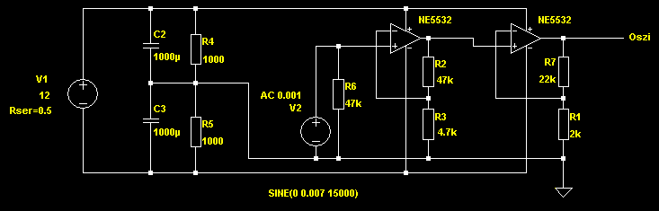

ich möchte Vibrationen von Audiosignalen messen (also <20khz). Also
eigendlich will ich später den Phasenversatz an zwei örtlich getrennten
Punkten ermitteln. Hier habe ich aber schon Probleme mit dem Aufbau
eines Signalverstärkers.  Die Spannungsquelle V2 ist ein Tonabnehmer mit
unbekannter Induktivität. Das ganze gleicht einem Mikrofonverstärker.
Der Tonabnehmer ist vermutlich ein Moving Magnet Tonabnehmer eines
günstigen Plattenspielers. Am Ausgang des zweiten OPV, ist das
Oszilloskop.
Im Testaufbau ist V2 eine Audioquelle, die mit einem großzügigen
Spannugnsteiler, runtergebracht wurde +- 10mV. Alles funktioniert
perfekt. Kein Phasenversatz und kaum Dämpfung. Wie gewollt.
Schließe ich die Schaltung an den Tonabnehmer, so schwingt sie brutal
bis ca 140khz.
Entferne ich die Oszileitung hört er auf zu schwingen.Ich habe mal
Probehalber den zweiten Kanal des Oszis direkt an den Tonabnehmer
geklemmt.
Es scheint dem Ne5532 die Kombination Tonabnehmer-Oszi nicht zu
gefallen. Einen 100pF Kondensator parallel zu R2 und R4 brachte auch
nichts.
Die Zuleitungen zum Oszilloskop sind ca 70cm Klingeldraht.
Wie kann ich das verhindern ohne eine zu starke Signaldämpfung in Kauf
zu nehmen?
Des Weiteren würde mich interessieren mit welchen parasitären
Komponenten ich den LTSpice Plan erweitern muss, um das schwingen  zu
simulieren.
Ich danke schon mal
Robinson

von Karl M. (Gast)
Robinson Cruso schrieb:
> 70cm Klingeldraht.
das ist ja eine ordentliche Antenne.
Hast Du sonst alle Leitungen abgeschirmt und mit einer definierten
Impedanz aufgebaut ?
Bitte zeige mal einen Schaltplan und mache bitte auch Bilder vom realen
Aufbau und der Messumgebung.

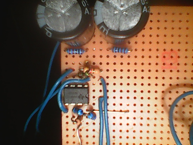

von Robinson Cruso (Gast)
Schaltplan ist ganz oben und, hier sieht man den Lochrasteraufbau von
oben. Die Leitungen (Widerstände  R1 und R3 "kreuzen" jeweils den
Ausgang des OPV. Ich habe das ganze auch schon einmal mit einem anderen
ne5532 Aufgebaut, genau das gleiche.
Wenn ich das ganze mit nur einem OPV und 100-facher Verstärkung aufbaue,
schwingts ebenfalls, nur dort kann man das Problem mit einem 22pF
Kondensator parallel der Rückkopplung ausmerzen. Die Dämpfung bei hohen
Frequenzen hat mir an diesem Singleaufbau aber nicht gefallen. Die
Zuleitung zum Tonabnehmer sind ca 15cm lang.
keine Verdrillten oder abgeschirmten  Leitungen ):
Nachtrag: Es fängt wirklich bereits an zu schwingen, wenn ich den Finger
an den Ausgang packe oder aber einfach ein Digitalmultimeter.
Warum schwingt er bei dem Versuchsaufbau mit der Audioquelle nicht ? Hat
jemand ein Tipp wie ich diese Schwingung in Spice hinkriege.

-So habe nun zwei Abblockkondensatoren direkt unter der Platine diagonal
zwischen VCC+ und VCC- und probehalber noch welche zwischen GND und den
Versorgungsspannungen.
-Die Spannungsquelle ist ein 12V 1A Trafonetzteil.
3. Ist der nächste Schritt.
Problem erstmal aufgehoben. Eine Metalleinhausung am hinteren Teil des
Tonabnehmers wollte mit einer Leitung verbunden werden.
MfG
